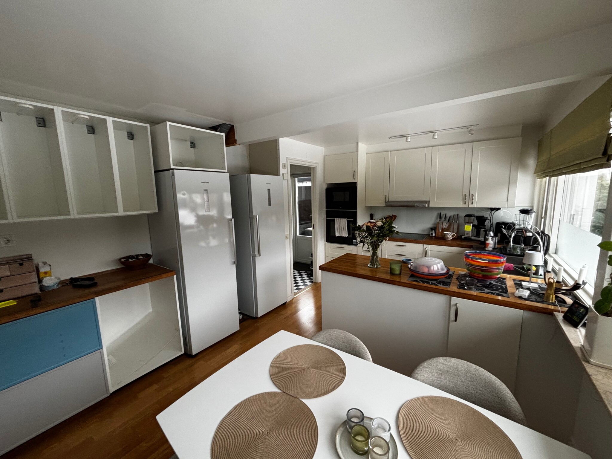

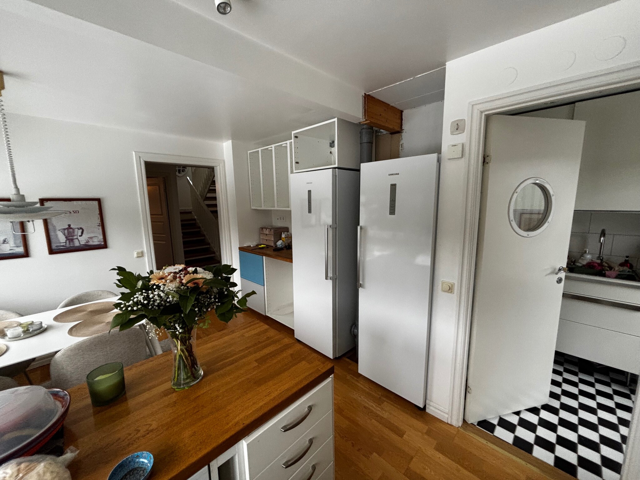

Köksrenovering IKEA METOD – täcksidor och designval, behöver input
Jag håller på att renovera köket och kör IKEA METOD med ASPUDDEN ljusgrå luckor. Skulle uppskatta lite input på några designval.
Upplägget:
∙ Huvudkök: ASPUDDEN ljusgrå luckor
∙ Kaffestation (vänster vägg): HEJSTA vit vitrinskåp (4 st à 30 cm) + ASPUDDEN ljusgrå bänkskåp under
∙ Vitvaror: Vit kyl och frys (fristående, bredvid kaffestation), svart ugn/mikro (annan vägg)
∙ Bänkskiva: Mönstrad sten (vit/grå marmor-look)
∙ Golv: Ekparkett, funderar på att slipa ljusare
Mina funderingar:
1. Täcksidor vid kaffestation/kyl/frys – ska jag köra vita täcksidor för att binda ihop HEJSTA vit + vita vitvaror, eller hålla allt i ASPUDDEN ljusgrå för enhetlighet?
2. Överskåp ovanför kyl/frys – ASPUDDEN ljusgrå eller bara vit?
3. Generellt – ser ni några designmissar eller saker jag borde tänka om?
Tacksam för alla synpunkter!

Hej, jag har inga åsikter om färgval, det blir bra om ni väljer själv, däremot bör man inte ha fulldjups överskåp över kyl o frys, det blir nedsatt ventilation och minskad livslängd på kylen och frysen. Överskåp är grundare och monteras så att det blir öppet bakomMilosG skrev:

Vad blir det mellan kyl och frys?
Det bästa är väl om du kan pröva själv med en bit målad kartong för att avgöra färgvalet, det är ju du som ska leva med det. Men personligen skulle jag nog välja vit täcksida för det ljusgrå kan se konstigt ut mot de vita överskåpen, medan vitt bredvid de grå bänkskåpen inte gör något eftersom frysen är vit. Likaså vita överskåp.
Ett alternativ till överskåp med indragen rygg är att ha 5 cm mellanrum under överskåpen med ventilationsgaller.
