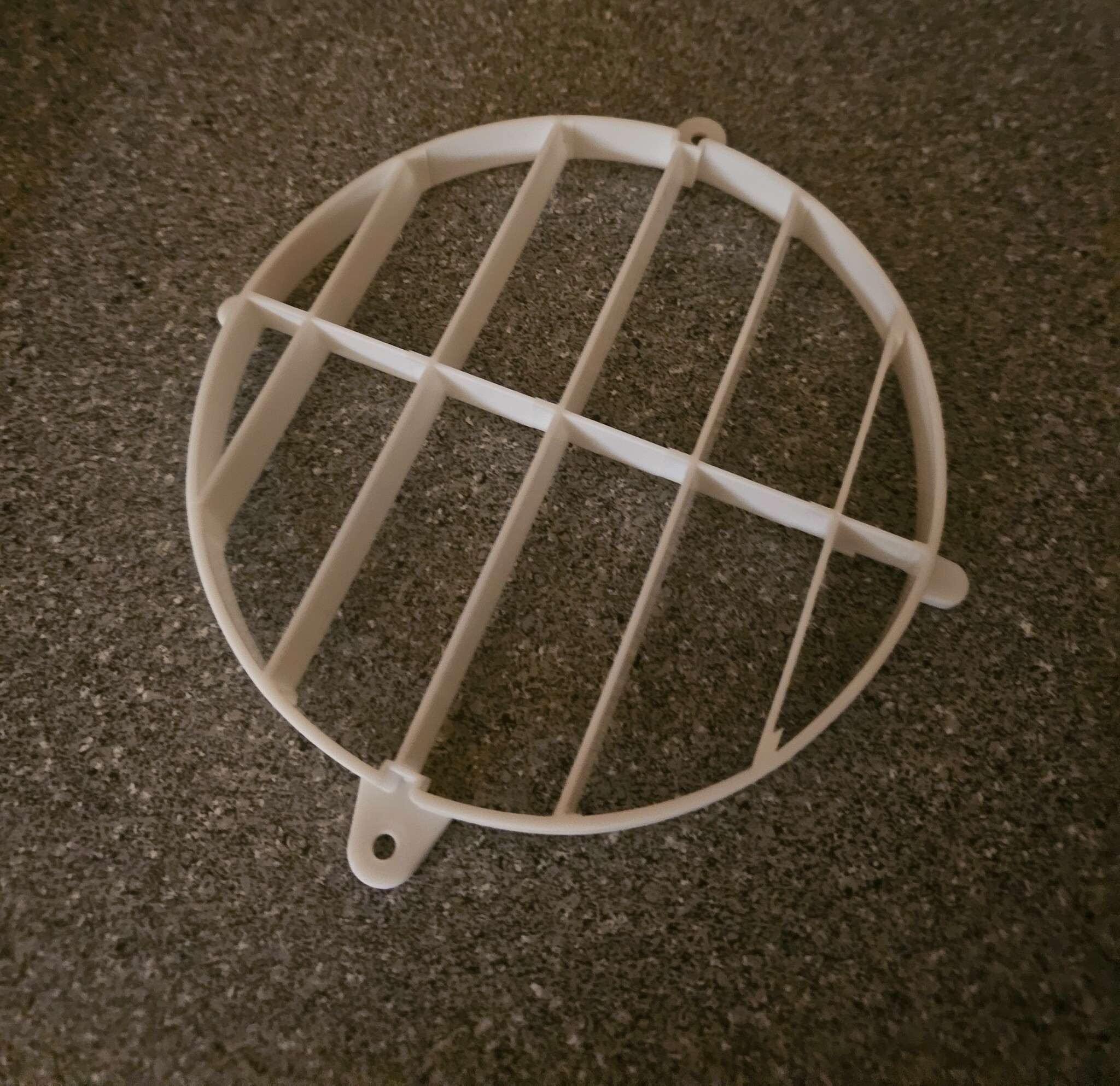

whak
Den här blev över. På medföljande bilder ser det ut som om lockventilen ska sitta i den men den passar ju inte. På Youtube sätter de ventilplattorna direkt i utloppet där de passar bra. Fattar inte vad jag ska ha den här till.
  • Vit plastgallerbit ligger på en stenliknande yta, del av ventilationssystem.
