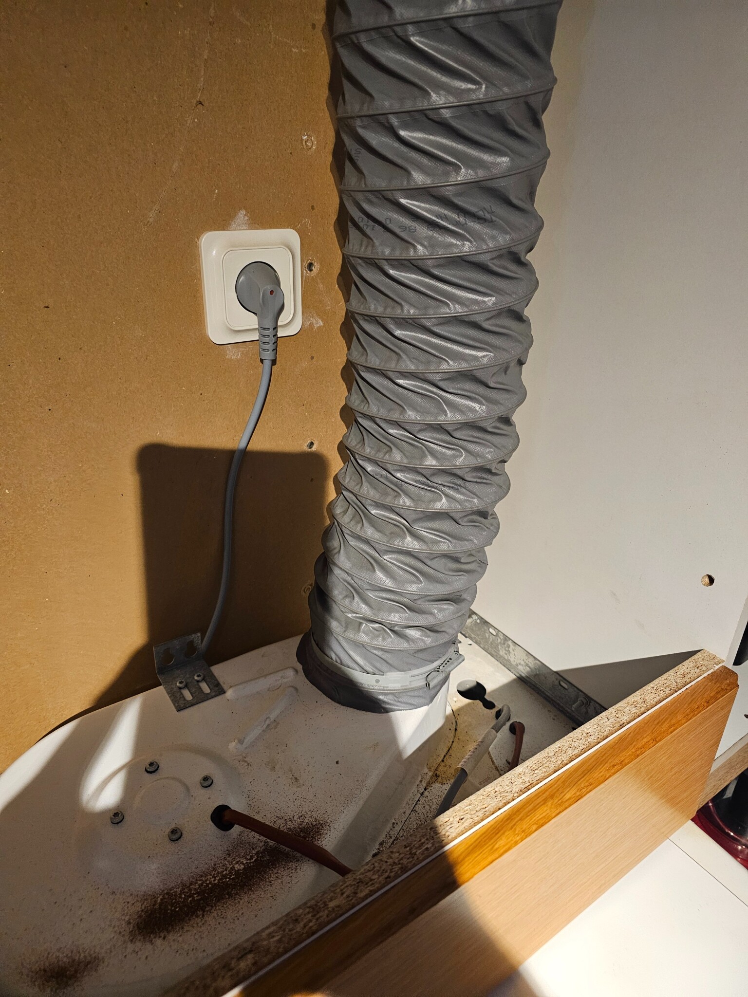

Hej! Vi har en köksfläkt 20 år som behöver bytas. När vi fått ut kryddhyllan ser vi att det är en vanlig stickkontakt och den verkar bara skruvad på insid av köksskåp. Vi är verkligen inte hantverkskunniga men detta verkar ju superenkelt att byta själv om man vill ha samma typ av fläkt. "Skorstensröret" verkar bara spännas fast runt utdel på själva fläkten med ett band. Några fallgropar eller bara att köra på? Sätta upp den nya med några skruv bör vi ju klara...

Helt rätt, plätt-lätt att byta. Se till att spänna slangen bara så den är så rak den kan bli för max effekt 👍🏻

En möjlig fallgrop kan vara att man någonstans i frånluftskanalen "skorstenröret" och eventuella fästen använder en överrgång med mindre diameter än nödvändigt, ha så stor diameter så möjligt hela vägen, annars riskerar luftflödet att minska helt i onödan.

Tack för input. Då köper vi en ny byter och skulle vi stöta på problem trots allt får vi ringa ngn. Förstått att jag ska mäta "röret" då det finns olika varianter och kolla att det finns skydd mot kallras i fläkten. Verkar lätt, bara att mäta och skruva, sedan tillbaka med kryddhyllan.

Glöm inte att kolla så ni får dit ett kallrasskydd på den nya

Bra läge att göra en liten ventilationskontroll samtidigt. Sitter det fett i röret kan det vara en brandfara om något på spisen tar eld.

Och testa efter man dragit dit slangen på den nya fläkten att kallraset inte är förhindrat (av att man dragit slangklämman för hårt t.ex). Efter att ha haft igång fläkten så slå av och så ska du höra när kallrasskyddet ”slår igen”. 👍🏻👍🏻

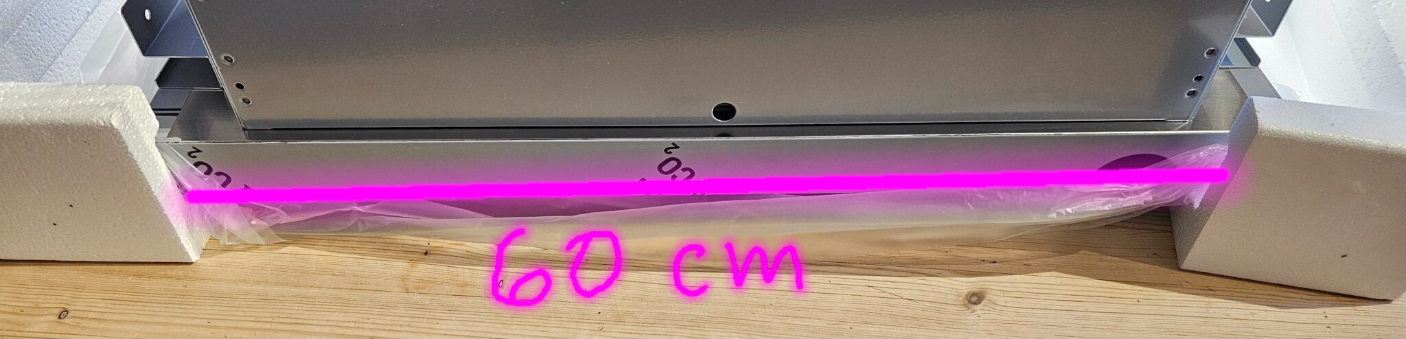

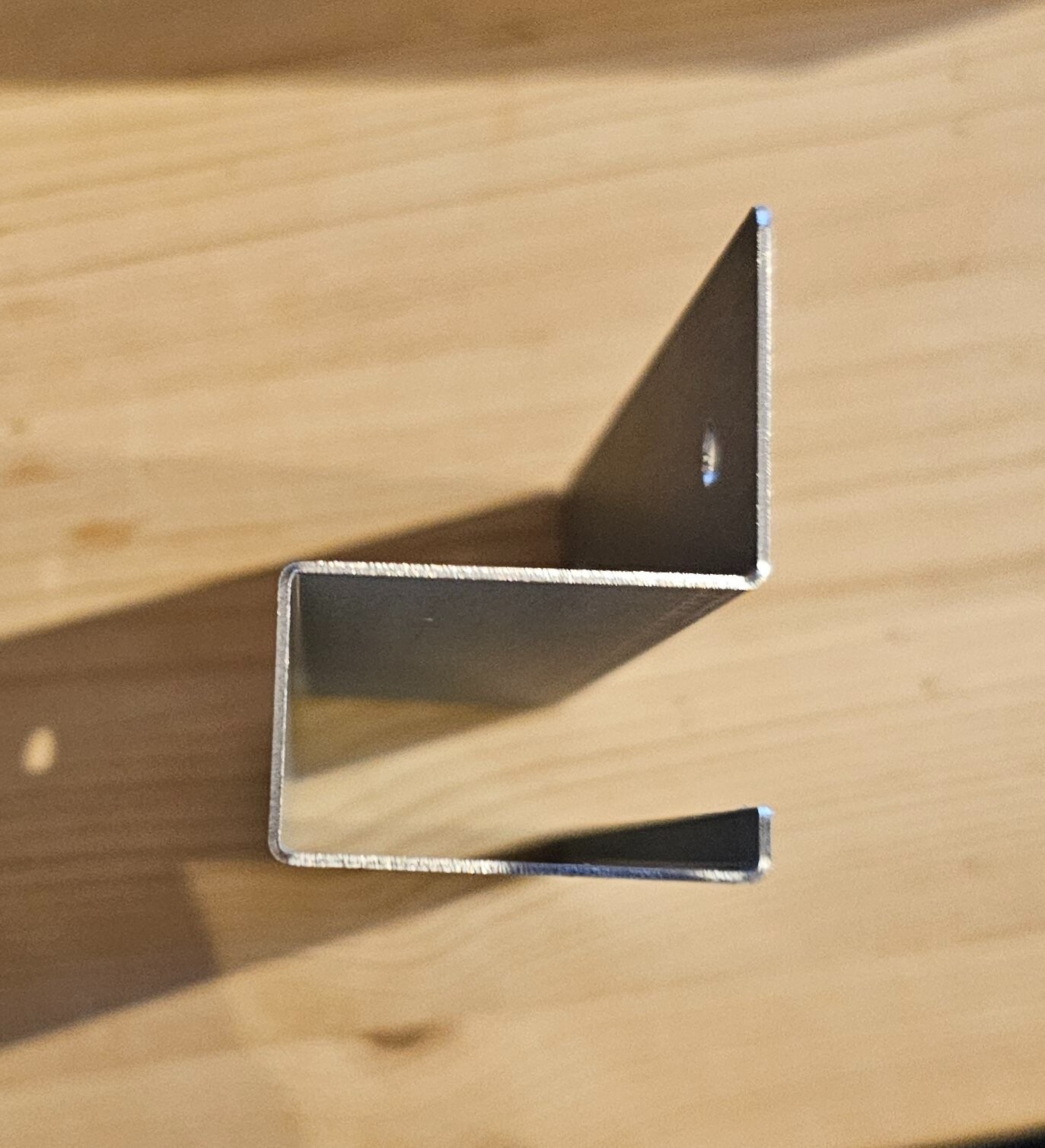

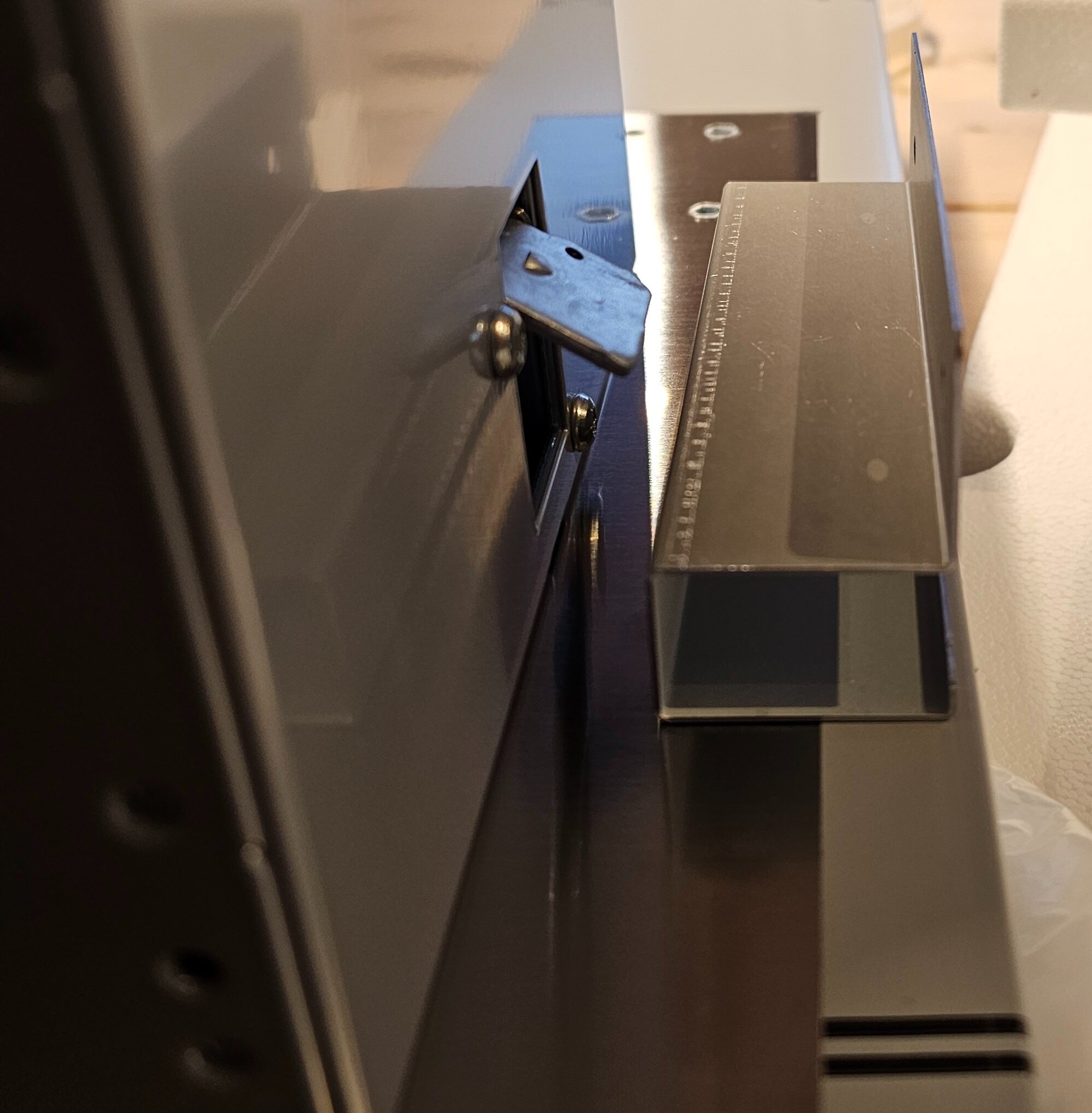

Ok. Nu har jag fått hem fläkten. Som ngn skrev är infästningen en utmaning. Genom Youtube fattar jag att ett par medföljande järn är till för att hänga upp den på och sedan skruvar man på undersidan för att finjustera. Men sätter man dessa på insid köksskåpet når de inte fram till flärparna som ska hänga på dem. Det enda jag kan komma på är att hitta ngn träbit i garaget som kan funka som distans. Borra upp den inne i skåpet på båda sidor och järnen på den. Nederdelen av fläkten är 60 cm i bredd liksom skåpet och själva delen m flärparna är för smal för att sätta dem direkt i skåpet.
  • Närbild på monteringsdetaljer för en köksfläkt, med metallinfästning och en skena för upphängning.
  • Metallbeslag i Z-form med förborrat hål, används för att fästa fläkt i köksskåp enligt instruktioner.
  • Fläktdel med rosa markering och text "60 cm" liggande på träskiva, omgiven av frigolitstöd på sidorna.

Mm. Ser att vårt flexibla rör i skåpet har mindre diameter än fläkten. Får använda det tills vidare men undersöka om det går att ansluta större till utgången.
