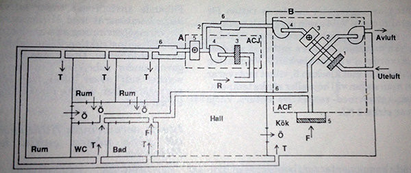

Jag har idag en frånluftfläkt i köket. Jag har även FTX i huset.
Varje gång man startar köksfläkten så ökar man ju undertrycket i huset och i mitt fall kan jag dra upp luft från undervåning men högre radonhalt. Jag vill alltså inte ha mer undertryck på övervåningen om jag inte har fönster öppna.
Så varför inte byta till återcirkulerade och spara lite värme på köpet också?
Alternativt koppla ihop med FTX, men det är väl inget man gör?
Varför blandar man FTX och frånluftköksfläkt från början?

Om det är en köksfläkt (ovanför spisen) så rekommenderar jag inte att koppla ihop den med ftx. Då får du in matos i ftx.
Vi gjorde om vårt system för ett antal år sedan, alltså satte in en separat köksfläkt. Det är inte många minuter som köksfläkten är i gång, sett över hela dygnet.

Du kan köra Fläkt Group ACJB ihop med en RDKS med spiskåpa. Frånluften i spiskåpan går inte via den roterande värmeväxlaren utan går så att säga sidan av så ingen matos i huset, övrig frånluft från toa osv går genom värmeväxlaren. ACJB är ett luftvärmeaggregat som bara har till uppgift att värma återluften från rummet och tilluften (från RDKS) till inställd temperatur. Detta ihopkopplat med ett RDKS så får du både spiskåpa, luftomsättning och återluft. Rätt bra system om man har platsen, för det är ju trots allt 2 aggregat. Båda aggregaten har filter, RDKS på både till- och frånluft och ACJB på återluftssidan.
Det var vanligt i villor för några 10-tal år sen men man bygger inte så idag för det tar sin plats. Dessutom värmer ACJB antingen med varmvatten från panna (radiatorkrets) eller via elbatteri och idag försöker man att använda elbatteri så lite som möjligt för dom drar el, hemska tanke. RDKS kör så mycket värme den kan via värmeväxlaren och når den inte inställt börvärde så kan aggregatet själv spetsa med tillvalt elbatteri. Bytade ett sådant system så sent som förra sommaren. Kunden hade då ett FTX av typen Bahco ACF ovan spis med spiskåpa och ett gammalt Bahco ACJ luftvärmeaggregat. RDKSen forcerar även när du använder spiskåpan så aggregatet kompenserar med tilluft för den mängd frånluft du ökar i spiskåpan så balans bibehålls.
Sen om detta är det mest energisnåla vet jag inte för man får räkna in faktorer som ovan nämnda val av värme i ACJB, hurvida du har varmvattnet från pellets, luft/vatten eller dylikt och om du har eller inte har radiatorer i huset redan. Inte helt svartvitt.
Bifogad bild visar hur det är ihop kopplat men den är lite klurig att tolka för dom som ritat den har nog inte riktigt tittat på vad dom ritat men förhoppningsvis förstår du principen.
Hoppas jag inte snurra till det för mycket men kort, jo, visst har man kopplat FTX med återcirkulerande.
