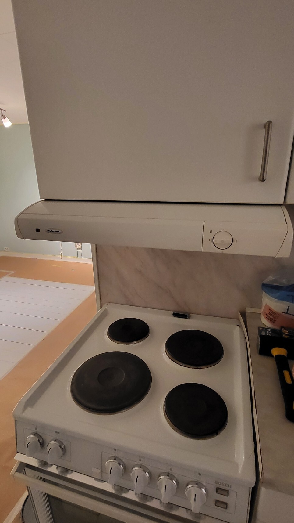

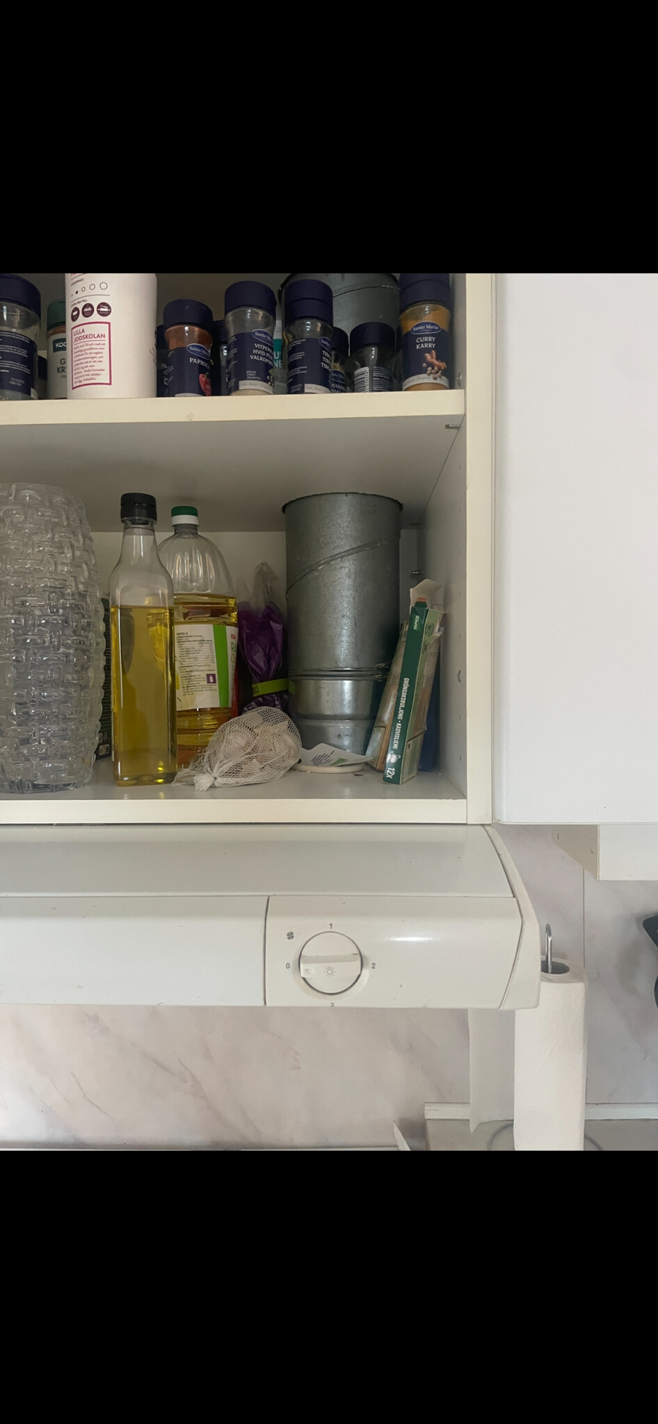

Jag har en köksfläkt jag vill byta ut inom kort. Den är kopplad till ett rör, röret går upp till vinden där den går in i skorstenen/murstocken (?).
1. vad kallas denna typ av fläkt? Jag förstår att den måste ha samma mått som nuvarande, rörkopplingen också samma mått. Är det något mer att tänka på vid köp av fläkt?
2. Måste man anlita någon speciell person för detta, eller får valfri händig person byta fläkt?
3. Läser i trådar att det kan behöva godkännas av sotare? Vissa regler om avstånd mellan rör och brandfarligt material osv. Gäller det den typ av fläkt jag har?

Du har en av de vanligaste fläktmodellerna i Sverige. Köp en likadan så passar det.
Franke Classic eller Franke Spirit tror jag de heter nuförtiden. Kolla bara att du har fläktmotor inbyggd och inte extern på taket eller liknande.
Tack! Har varit in på både classic och spirit efter lite googlande. Det som gör mig osäker på om jag är på rätt modell är att det står ”
Utblåsningsluften får inte ledas in i rökkanal som används för avledning av rökgaser från t ex gas- eller braskaminer, ved- eller oljepannor”, och att det står att dom är för lägenheter (men i beskrivningen att dom passar för villor) då tänkte jag att det inte var rätt modell? Men det kanske det är? Är så förvirrad just nu (och lite slut i huvudet av flyttande

Jag tycker den där fläkten är väldigt låg, vilket brukar betyda att det antingen är en spiskåpa (bara ett reglerbart spjäll) eller en Alliance-fläkt (styr en fläkt placerad på vinden eller taket). En vanlig köksfläkt med motor brukar ha en motor inne i fläktskåpet som är i alla fall 10 cm hög, innan röret börjar.

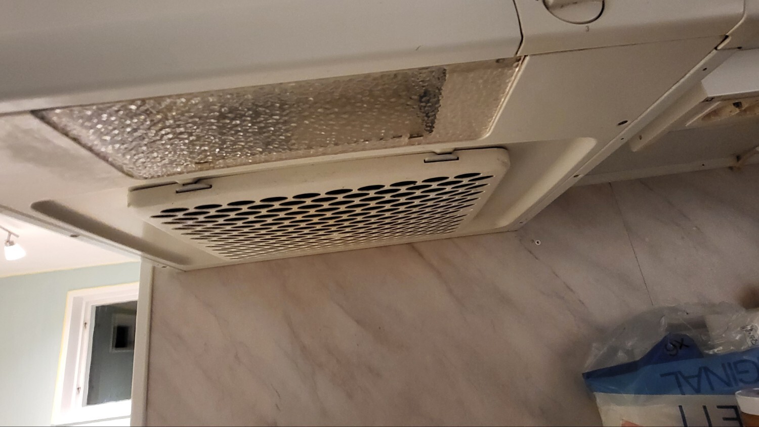

Det är vanligt att det finns en etikett med modellbeteckning/nummer i utrymmet för belysning eller i det som blir synligt när man tar bort fettfiltret. Med hjälp av det bör det gå att komma fram till vad det är för sorts fläkt.
Futurum köptes upp av Franke och de brukar ha ersättningsmodeller.
Vem som helst får byta fläkt och dess rör. Godkännande av sotare är nog bara om man gör en större förändring av systemet, inte bara byte av fläkt. När röret lämnar köket ska det ha brandisoleringsmatta kring sig.
