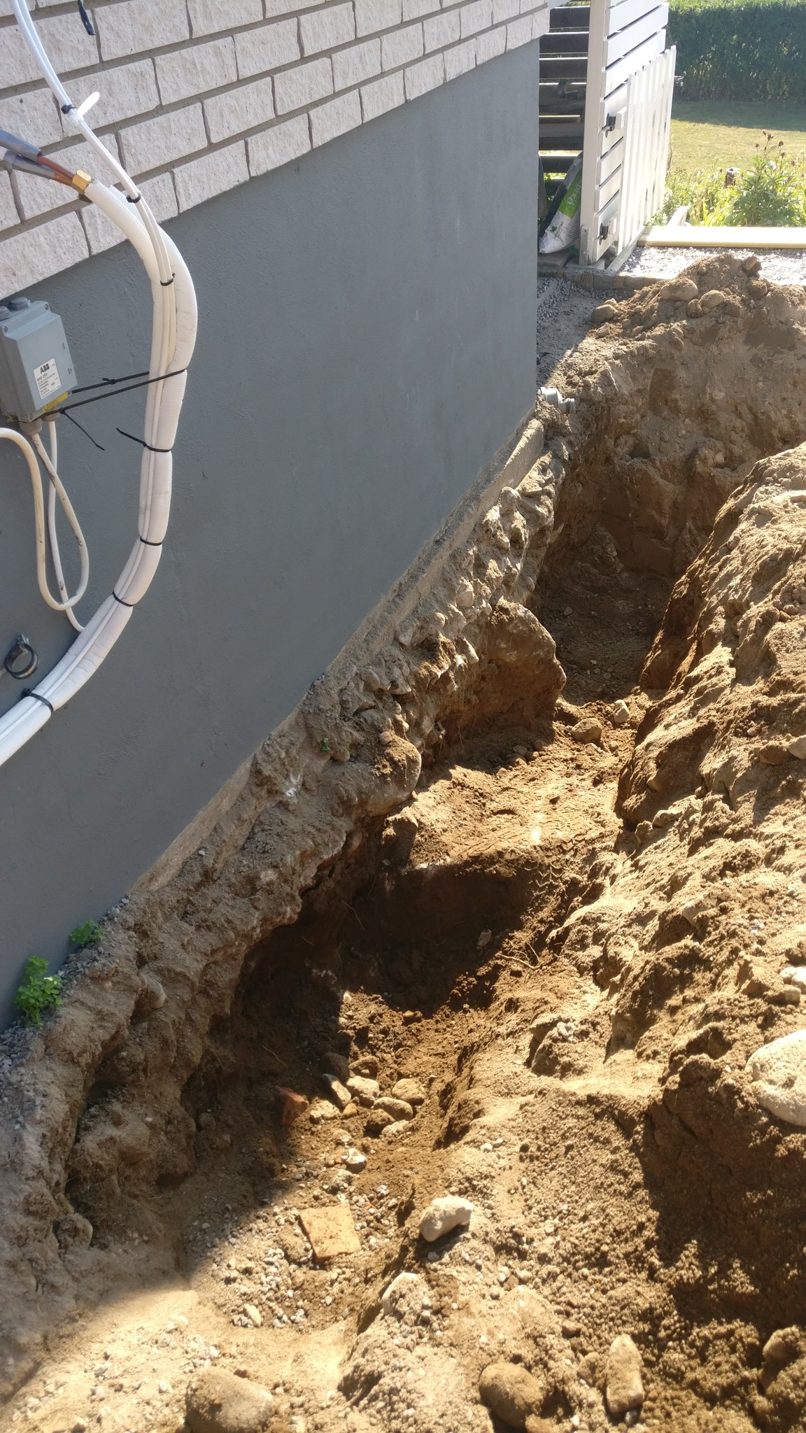

Vad anser den samlade kompetensen på forumet om denna grunden. Huset byggt på 40 talet, mexitegel åkte på på 70 talet. Ingen dränering alls.
Nu ska jag dränera(vilket behövs), såg framför mig en slät grund/sockel men icke. Ingjutna stenar istället. Tanken var isodränskivor men men..
Vet inte vad man ska göra..
-skippa isodrän och måla med asfalt ist och lägga rör.
-fylla hålrum med lecakulor och isodrän på det.

Har en liknande grund som du o pratade med Isodränrepresentant på en villamässa för ett antal år sedan.
Hans/deras förslag på lösning var att stapla isodänskivor i linje med den längst utstickande stenen och fylla upp mellan isodränen och stengrunden med lecakulor.
Dock innebär ju detta också att om du idag (vilket jag antar) har dränneringsrör ligger måste flytta ut även dessa. Men då man sätter isodrän så brukar ju detta ändå utföras.

Du kan även gjuta en klack som du sedan lägger dränskivan runt. Är det möjligt att göra klacken 100mm blir det mycket lättare vid montaget.
Vi har naturstensgrund i källaren (hus byggt -25) och dränerade förra året. Entreprenören satte isodrän emot källarväggen och fyllde sedan håligheterna emellan. Kommer inte ihåg om de hade mindre singel eller lecakulor.
En annan firma som vi pratat med tidigare rekommenderade också den metoden.
