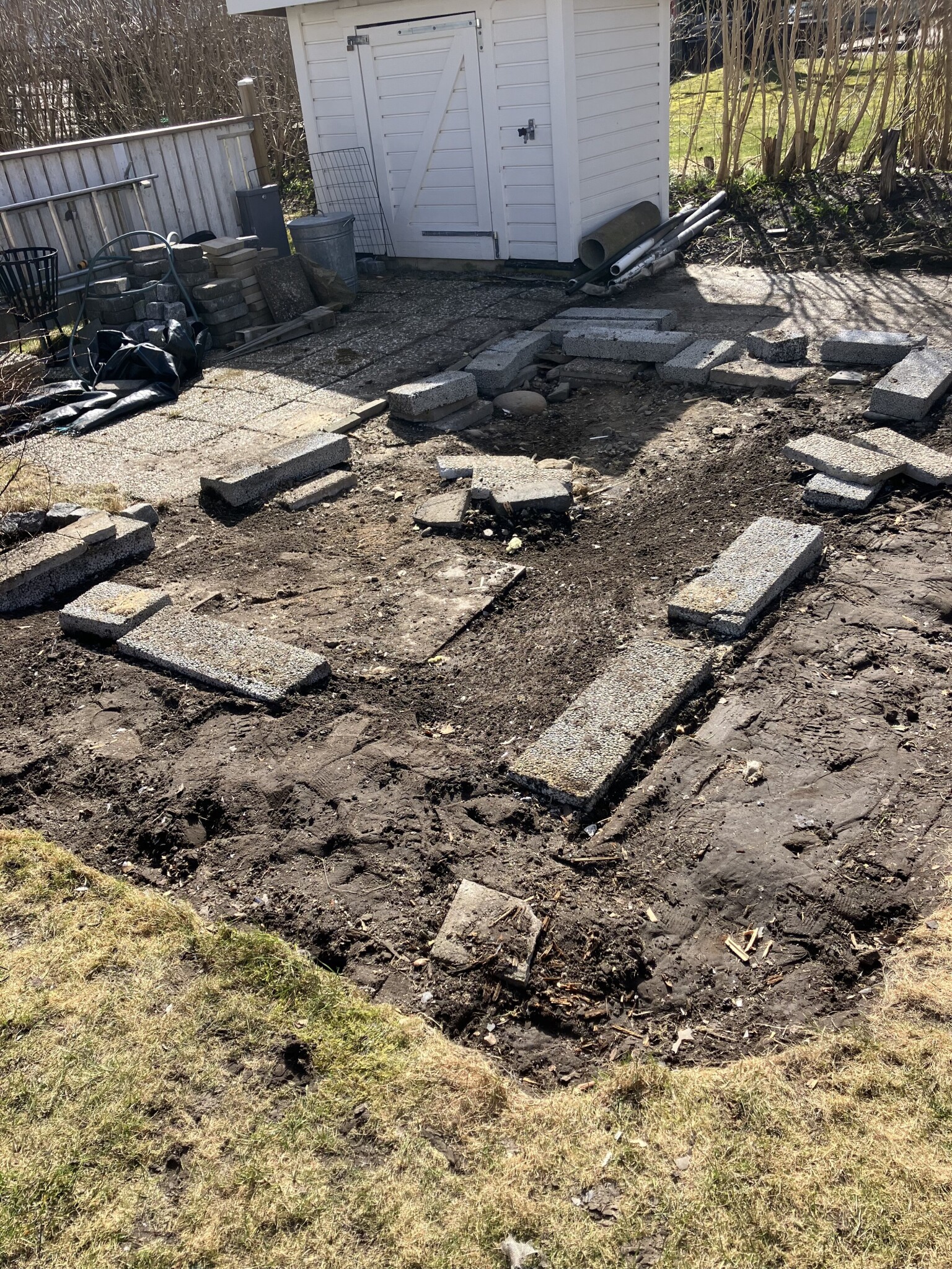

Ska sätta ihop ett modulförråd (Stig, 8,2kvm från Skånska byggvaror, 500kg, oisolerat, se bild). Ska användas till gräsklippare och redskap. Ska ställa det i trädgården där vi precis rivit en 20år gammal lekstuga av samma storlek, se bild. Lekstugan stod på en blandning av lecablock, marksten och något enstaka jordankare. Bor i Karlstad, älvsediment som grund.
Vill göra det enkelt, inte överarbeta men få till en bra grund som gör att förrådet står stadigt i många år. Vill undvika djupare grävning då både fiber och sommarvattenrör ligger där. Räcker det att ställa förrådet på ett bjälklag ovanpå lecablock såsom lekstugan stod eller borde jag gräva bort matjord, lägga markduk och på med makadam ca 20cm först?
Tar tacksamt emot råd!

Om inte lekstugan har satt sig något under 20 år så kommer inte förrådet heller göra det.
Men en enkel lösning utan att överarbeta:
Gräv bort matjord ca 15–20 cm, lägg duk + kratta ut makadam och padda för hand, sedan leca/marksten

Funkar också , med en ramp .Isbr skrev:
Dock smidigare med tex enbart en betongklack på ngr cm (uppstick)
För mitt kallförråd (förlängningen av garaget) 5 x 4 m så grävdes ett dike ut - markduk - dräneringsrör - makadam - betongklack .
På detta lecasten men lämnade hål för dörr .
