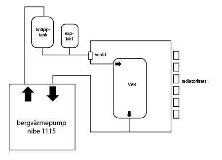

Ursäkta om jag flikar in. Vi har haft enorma knäppningar i vårt hus och installerade en knäpptank. Det blev något mildare, men inte mycket. Jag undrar om den sitter rätt? Ska den sitta som den är monterad eller på andra sidan ventilen eller spelar det ingen roll?
Knäpptanken ska sitta på radiatorkretsen, mellan ventilen och radiatorerna.
Sätter du den där den sitter på din ritning så gör den mer skada än nytta.
Jag är lite osäker, men jag tror att min knäpptank sitter precis innan elementen, dvs, efter ventilen.
Edit: det gör den. Blir alltid lätt förvirrad av alla kopparrör som går fram och tillbaka ;)
Hej utjämningskärlet (knäpptanken) ska sitta mellan växelventilen och radkretsen.
Tack, när man tänker efter blir det ju rätt självklart - där gör den inte mycket nytta alls. Det blir ett kul samtal till installatören imorrn. Det var nog ett år sen han satte dit den, och jag har inte tänkt på att den kan sitta fel förrän idag... jag nöjde mig med att kolla att den satt på rätt sida av hela radiatorkretsen (inte sist dvs).
Man kan ju undra hur han tänkte när han satte den där har inte radiatorerna blivit hemskt varma efter vv beredning.
Tyvärr blir jag inte förvånad, har inte blivit imponerad av hans kunskaper tidigare. Ska bli kul och se vad hsn säger, men ffa kul att se om det blir bättre om den monteras rätt! Återkommer...
Nog blir det bättre
