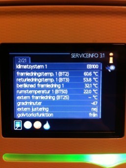

Bifogar en bild på hur pumpen jobbade vid ett visst tillfälle. Är det inte väldigt hög temp på framledningen (60.6)? Börvärdet är ju betydligt lägre (32.1)...

Hej Tycker din framledningstemp är lite väl hög i förhållande till börvärdet. Din växelventil kanske småläcker så du får ut värme till värmesystemet när den producerar varmvatten.Hur är varmvattnet märkt någon skillnad.
Vi har ju bara bott här i en månad, s jag kan inte jämföra riktigt. Varmvattnet verkar vara OK.växelventil skrev:

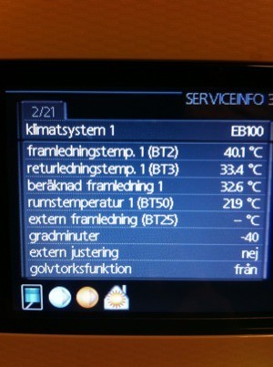

Bifogar en till bild där framledningstempen är 40.1 och börvärdet är 32.6 - mer rimligt? Den förra bilden var kanske vid VV produktionen.
Skall ringa VVS firman som installerade pumpen 2009 och höra med dom vad man kan göra.
Börjar bli lite ohållbart med knackandet.

Hej Ditt sista värde som du läste av ser bättre ut men som du skrev så uppstår det knäppningar när den har gjort klart varmvattenproduktion och framledningstempen hamnar så högt.Och det brukar vara den radiator som ligger närmast vpn som får ta smällen.Ibland så får man fördela flödet så trycket inte blir för stort på radiator nr1 och man har termostater som man skruvar ner för det blir för varmt.Om du nu har termostater kan du prova att ta bort termostaten och se om det hjälper.Annars är det nog ett utjämningstank (knäpptank) som gäller.Det finns ett forum som heter värmepumpsforum som är bra och där kan du få mer kunskap om värmepumpar.
PS
u kan även prova ställa ner kurvan så du skickar ut lägre framledningstemperatur.

Joens: Knäppningarna uppstår pga VXV slår om ca en minut innan pumpen har varvat ner efter VV-laddningen (jag har en 1150 på 15 kW).

Problemet i det fallet med en 1150 är inte varvtalet utan problemet är samma som alla andra värmepumpar med denna konstruktion. Dock skulle det kanske bli bättre om man drar ner kompressorfrekvensen innan man drar över vxv, men grundproblemet står kvar.
En hög temperatur till VVB och en hög retur som skickas över till värmesystemet. Då får vi ett par(fler än 2) liter varmt vatten på ett kallt system. Detta resulterar i att materialet expanderar och får denna "knäppningar".
I de flesta hus med dessa problem så blir problemet tystare på vintern, just på grund av att värmesystemet är varmare(eller inte lika kallt).
Din 1150 går med 80hz vid låg temp i tanken och 45hz med hög temp i tanken.
Dessa kan du ställa om så du går på en låg hz hela tiden om du vill detta. Men enligt min mening bör problemet kvarstå, då det inte handlar om kompressorn och dess styrning utan det faktum att varmvattnet är betydligt varmare än framledningen till värmesystemet.
En UKV tar denna mindre mängd varmt vatten och blandar ut det med värmesystemets svalare vatten och vipps! så har vi inte 5L 56°c vatten utan 100L 35°c vatten och inget problem. (väldigt grovt exempel som inte kan hävdas i uträkning men principen är där.)
