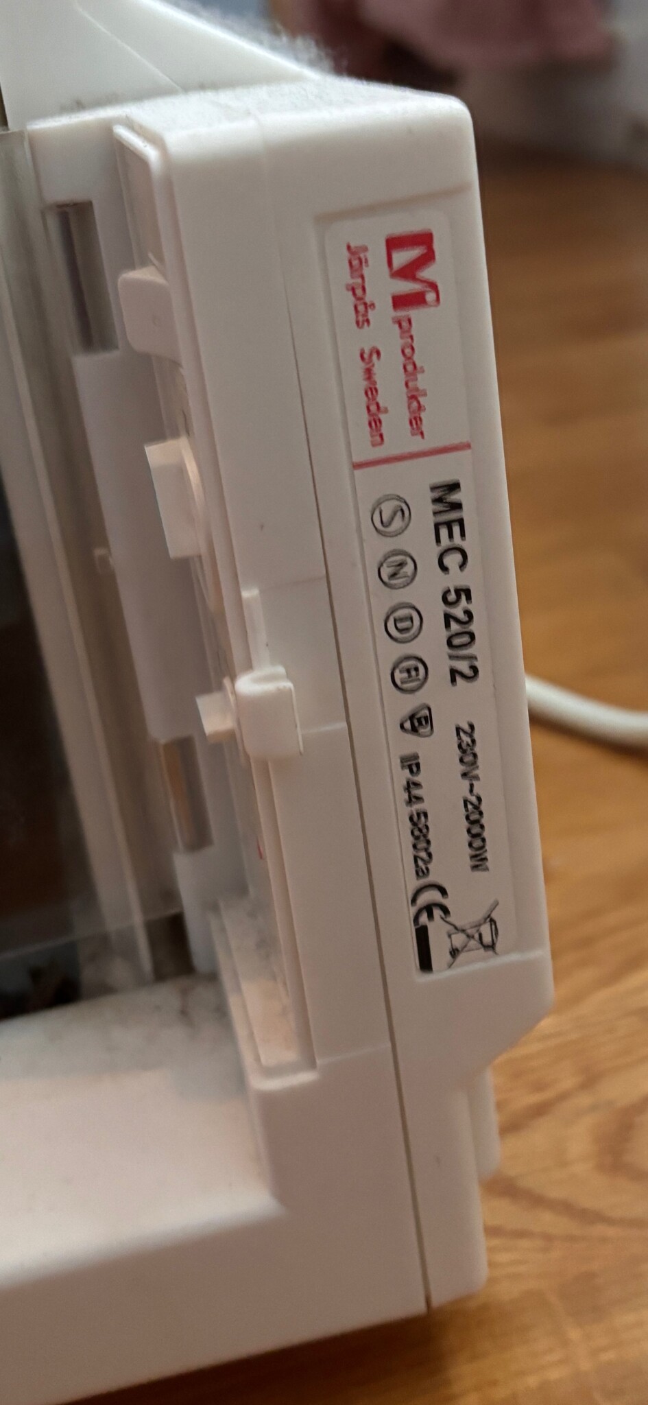

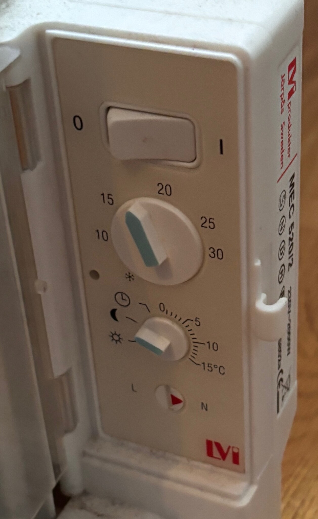

Har ett LVI element där termostaten har ”gett upp”.
Modell: Mec 520/2
Att beställa en ny termostat kostar ca 1700. Kanske är det vägen men tänkte höra om det går att reparera elektroniken?

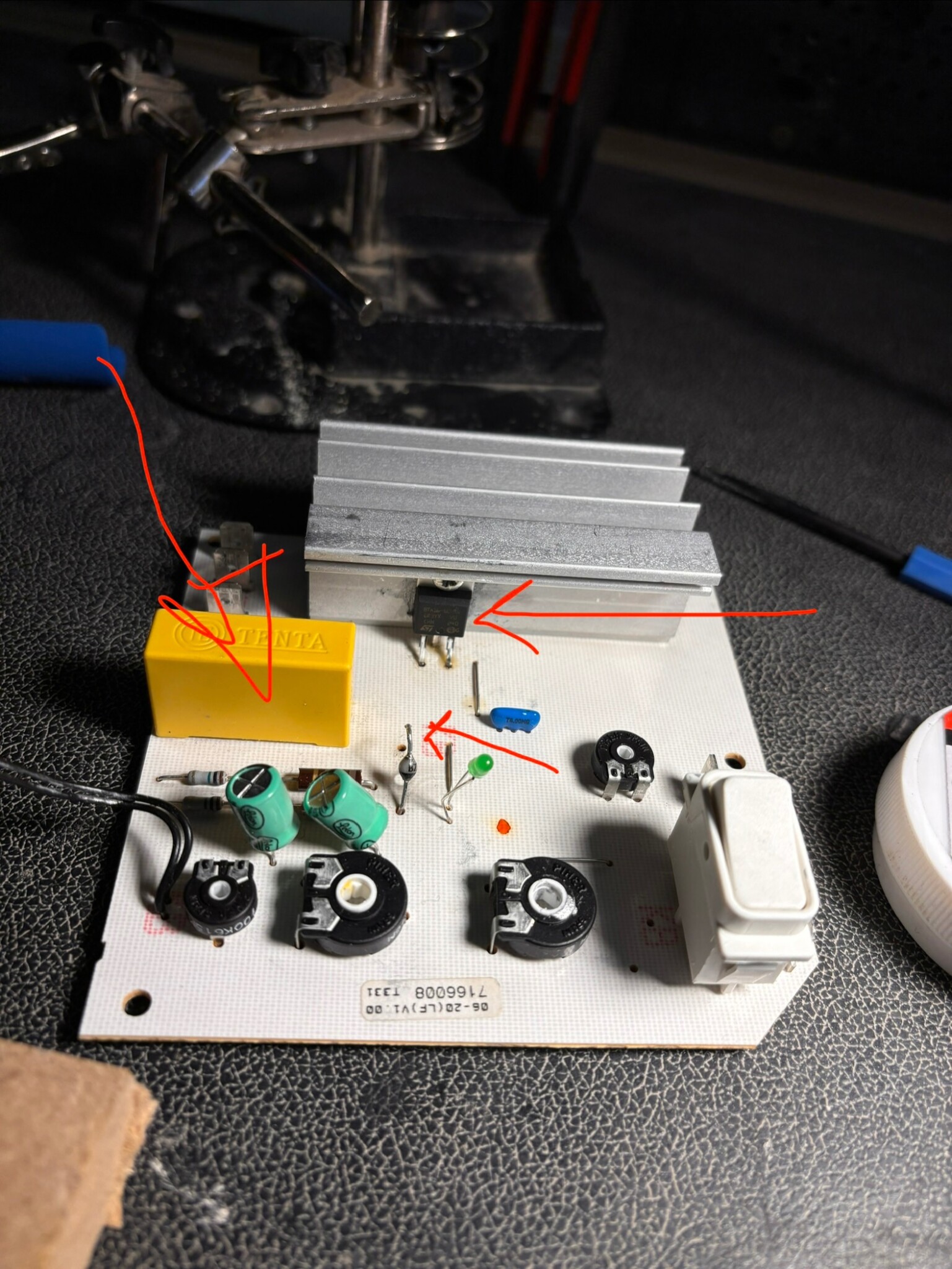

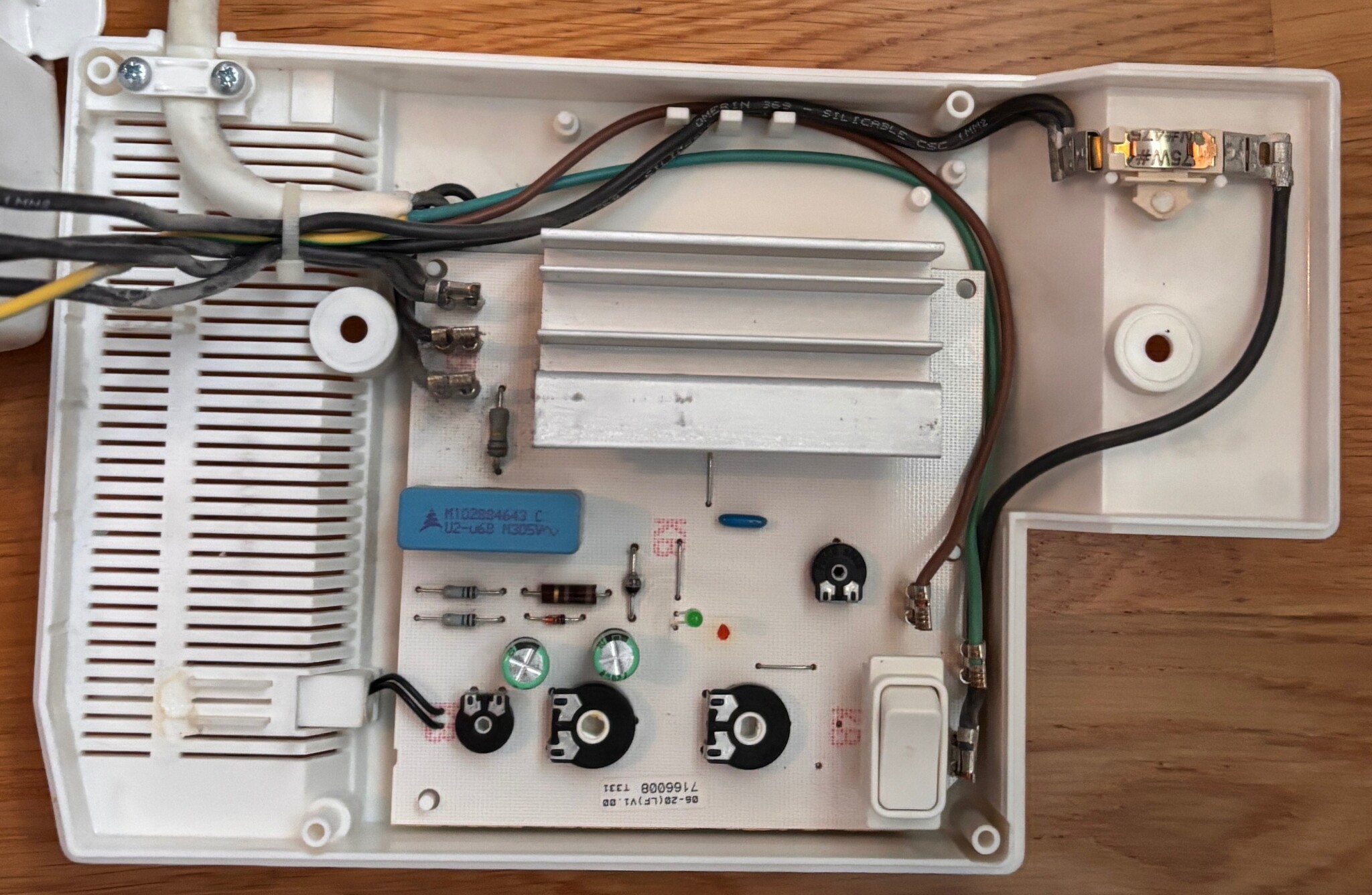

Och glömde säga att problemet är att elementet går på full effekt oavsett hur jag ställer vred för temperatur
Står på nattsänkning, med natt så kopplas det in ett mostånd som lurar termostaten, att tro att det är varmare. Vad händer om du ställer om till sol. Annars är det kanske kortis i tyristorn och går att byta. Den sitter under stora kylflänsen.

Troligtvis dom svarta som går in från kortet i nedre vänstra hörnet på kortfotot. Nu vet jag inte hur den reglerar, med PTC eller NTC, Det ser inte ut som att det varit varmt någonstans på kortet, så det kan vara givaren som sagt upp sig. Eller direkkortis i tyristorn.

Nu har jag fått igång elementet och kanske har någon annan glädje av Hur. Problemet var effektstyrningen (Triac)som sitter under kylfläns. Jag provade tre olika modeller innan jag till slut hittade rätt modell.
Test1 : bytte triac mot BTA16-600B -> ingen effekt ut
Test2 : bytte droppkondensator ( blå på bild) -> ingen effekt ut
Test3: bytte triac mot BTA16-600CV -> ingen effekt ut
Test 4: mätte zenerdiod (ok)genom att löda bort ett ben, se bild. Lödde sedan tillbaka.
bytte samtidigt triac mot BTA16-600BW
-> OK
Element funkar.En mer känslig Triac var lösningen Kretskort med olika elektroniska komponenter, inklusive en kylfläns, triac och droppkondensator. Röda pilar markerar specifika delar.
