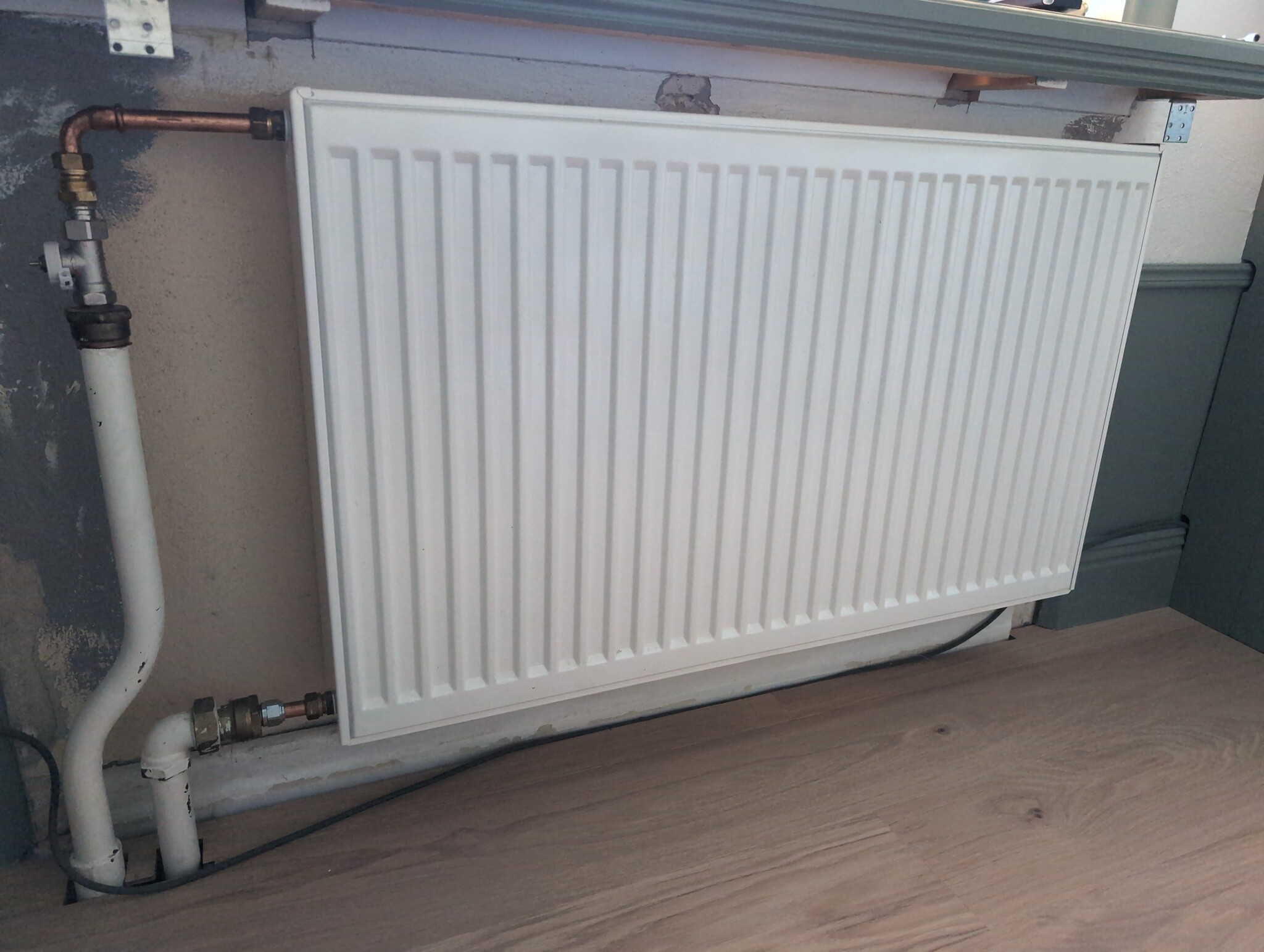

Bor i ett hus från 1926, i huset är det primärt uppvärmning med radiatorer men tidigare ägare har även satt in vattenburen golvvärme i två av rummen.
Så på värmesystemet sitter det 7 radiatorer + golvvärme som täcker ca 30m2.
Nu till problemet.
Alla radiatorer fungerar utom ett på bottenvåningen.
Jag har skruvat av termostaten och kollat så ventilen funkar och den fjädrar tillbaka som den ska.
Har även kollat så att det inte är luft i systemet och det kommer ut vatten direkt.
Satt på fullt ös på pumpen till värmesystemet i källaren som tidigare stod på adaptivt läge.
Men inget funkar....
Fortsatt iskall radiator.
Någon som har en tanke/ide på vad tusan felet kan vara?
Är det ventilen som är körd på insidan?

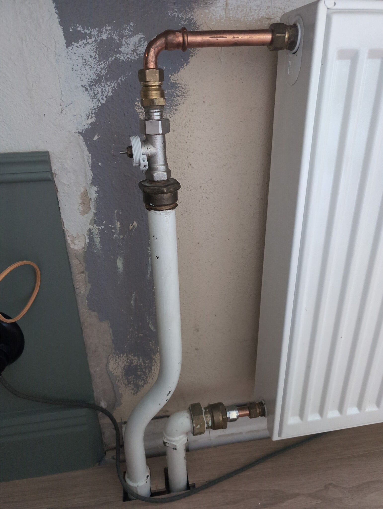

Bild på radiatorn inklusive ventilen/anslutningarna.
Eventuell returventil kan vara avstängd och/eller igensatt med bös.
Nilsson9208
Låter som att där är flöde i elementet. Men tillkommande vattenrör är iskallt o så även från gående.
Dock är frångående något varmare men fortfarande svalt

Är alla radiatorer utbytta?
Prova att vrid ner termostaterna på alla radiatorer förutom den som inte är varm.
Även flödet till golvvärmeshunten behöver strypas.

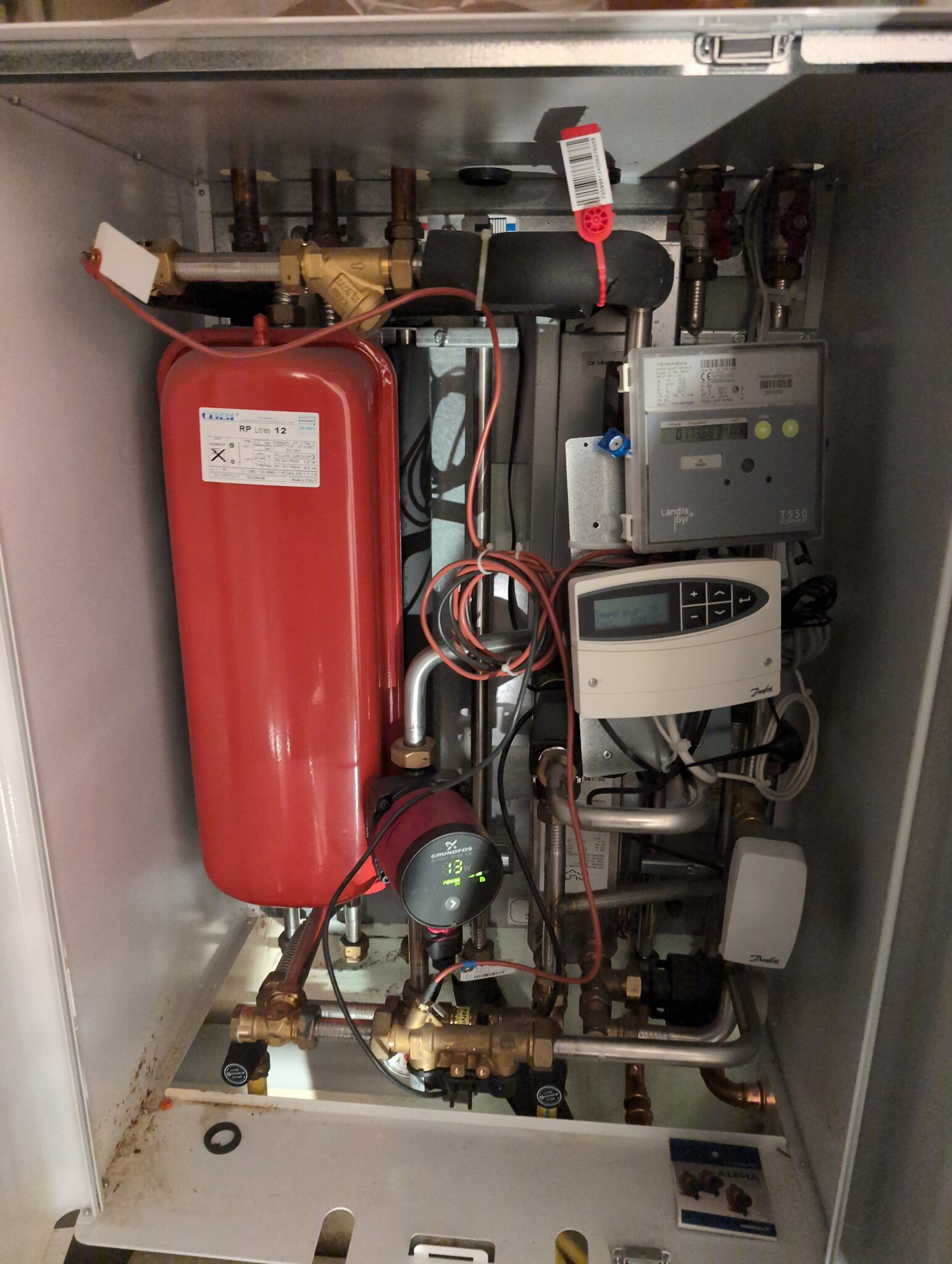

Vad är det för "panna"?
Nilsson9208
Vågar inte svära på om alla är utbytta men det ser ut så då hela övervåningen har nya koppel samt även något i källaren.
Dock har förra ägaren bytt mer eller mindre samtliga vattenrör i huset för något år sedan. Så skulle tro att så är fallet.
Uppvärmningen är via fjärrvärme och kalaset som sitter där nere ser ut enl nedan bild.
