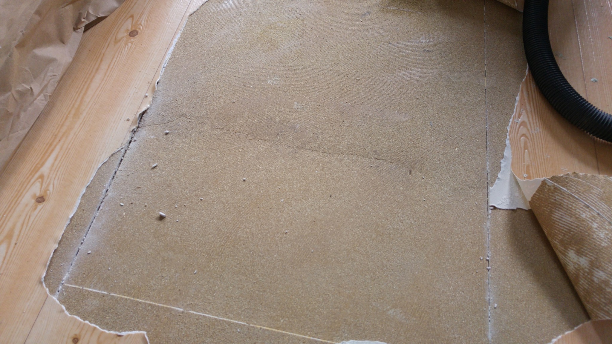

Hejsan alla, jag har börjat renover ett sovrum på övre plan i vårat hus och upptäckte en kant i golvet,drog bort lite av den gamla plastmattan. Inser då att golvspånet är knäck på detta ställe. Har ingen större lust att riva upp hela golvet. Någon bra snabb lösning på problemet???
Uppriven gammal plastmatta som avslöjar skadat golvspån med en synlig kant.
Bara ta upp den skivan, förstärk i kanterna med regel som du kan skarva på.
Är det så lätt att bara ta upp den?? Är dom inte spontade i varandra??
Såga bort sponten först så får du upp skivan.
Golvspån är spontat och skruvlimmat, ta upp den trasiga, fäll in reglar att skruva dit den nya i
