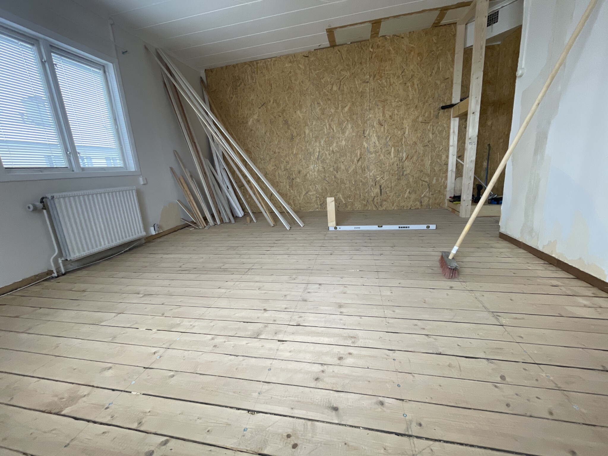

Jag ska lägga 22 mm golvspånskivor och sedan flytande laminat på ett äldre golv av spontade massiva golvbrädor (alltså brädor/plank – inte skivor).
All svikt är åtgärdad, men ena sidan av rummet ligger ca 8 mm lägre, med en mjuk övergång på ca 0,5–1 m. Brädgolvet följer alltså en svag böj/lutning.
Jag lägger lumppapp mellan brädgolv och spånskivor.
Är detta tillräckligt bra underlag, eller bör man bygga upp nivån mer innan?
Den låga sidan ligger mot ett annat rum, så det är lite bökigt att höja – i värsta fall kan jag göra en tröskel eller nivålist, men jag vill helst slippa om det inte behövs. Det är inte så viktigt att golvet inte lutar i slutändan, bara det inte går sönder.
Hur hade ni gjort?
  • Rum med spontade golvbrädor, ett fönster, en radiator och en stapel brädor lutad mot en vägg. Ett vattenpass ligger på golvet.
