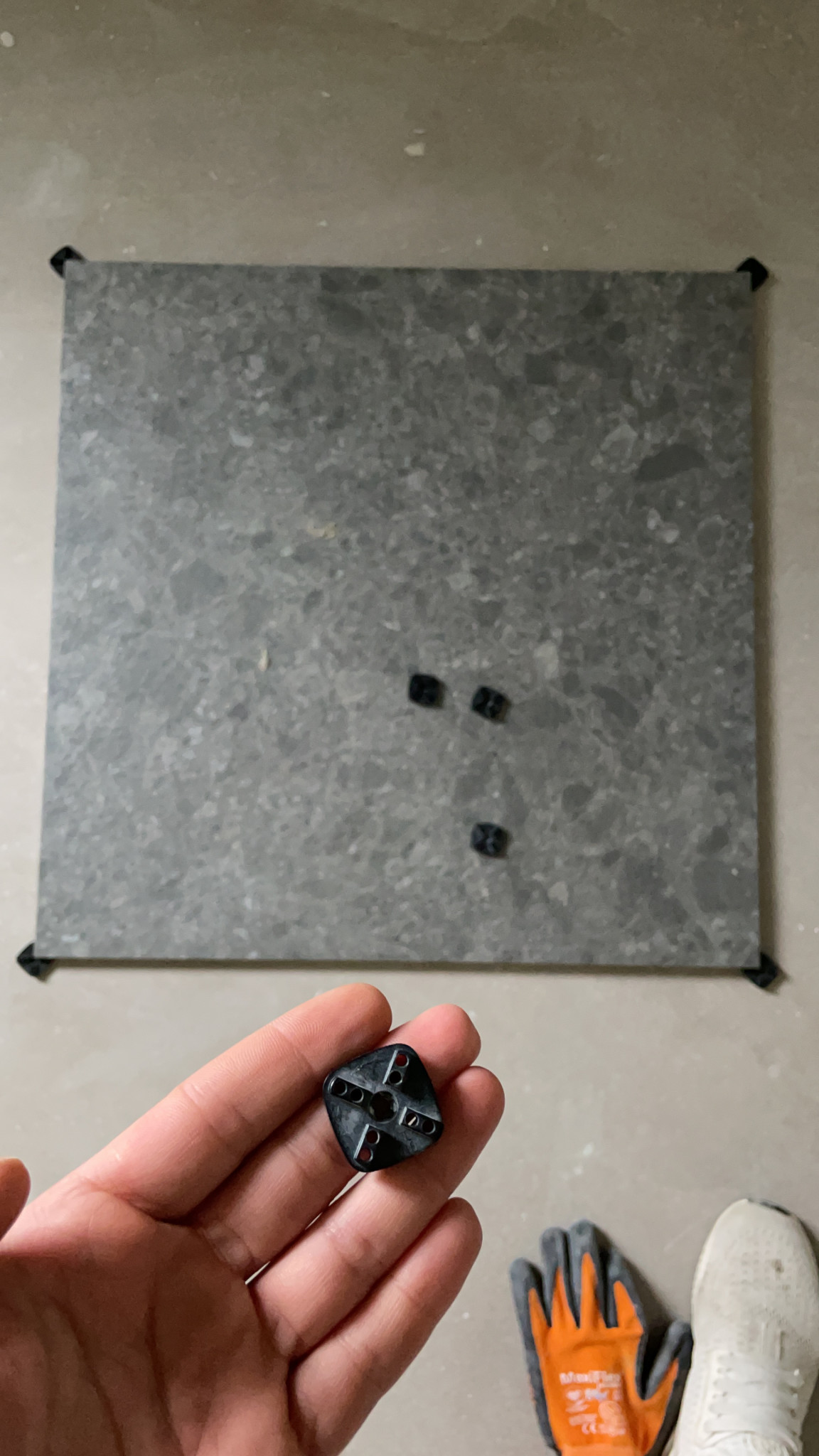

Jag funderar på att regla upp 30cc med 145*45 reglar som jag sedan lägger 20mm uteklinkers på. Istället för att använda pavepads eller andra piedestaler som kostar skjortan har jag funderat på om det inte funkar med spegelhållare? Är jag ute och cyklar eller tror ni det kan funka?
UV ljuset borde vara lugnt tänker jag, vikten är en annan fråga som jag inte har en aning om den klarar. Väder och vind tänker jag också borde vara lugnt då jag skruvar fast spegelhållarna i reglarna.Fn87 skrev:
Dem här har jag tänkt prova, skillnaden i pengar blir nästan 15tkr om man köper ”riktiga” pavepads. https://habo.com/se/sortiment/badrumstillbehor-och-beslag/badrumsartiklar/spegelhallare-50294
intressant lösning! känns inte "liggytan" för klinkern på spegelhållaren lite för liten? Ser på din länk att hela runda hållaren är 2cm bara, så liggytan blir ju bara kanske 6-7mm.
Samt hur mycket bygger den i höjd? Vet du det?
Jag ska ärligt säga att jag inte har den blekaste aning om detta funkar eller inte, så det är absolut inget tips. Bara en sak jag kom på när jag såg spegelhållaren. Liggytan är som du säger liten, absolut. Jag tänker dock att man reglar upp med 145 eller 170 reglar, plattor var 70-80cm som stöd (förutom där det förekommer plintar). Sedan kortlar man ordentligt. Just för att få grunden så stum som möjligt.rampante skrev:
Det i sin tur kanske gör att man får en rörelse på några få mm, så spegelhållaren kanske är tillräckligt stor?
Tror inte dem bygger mer än 6-8mm i höjden.

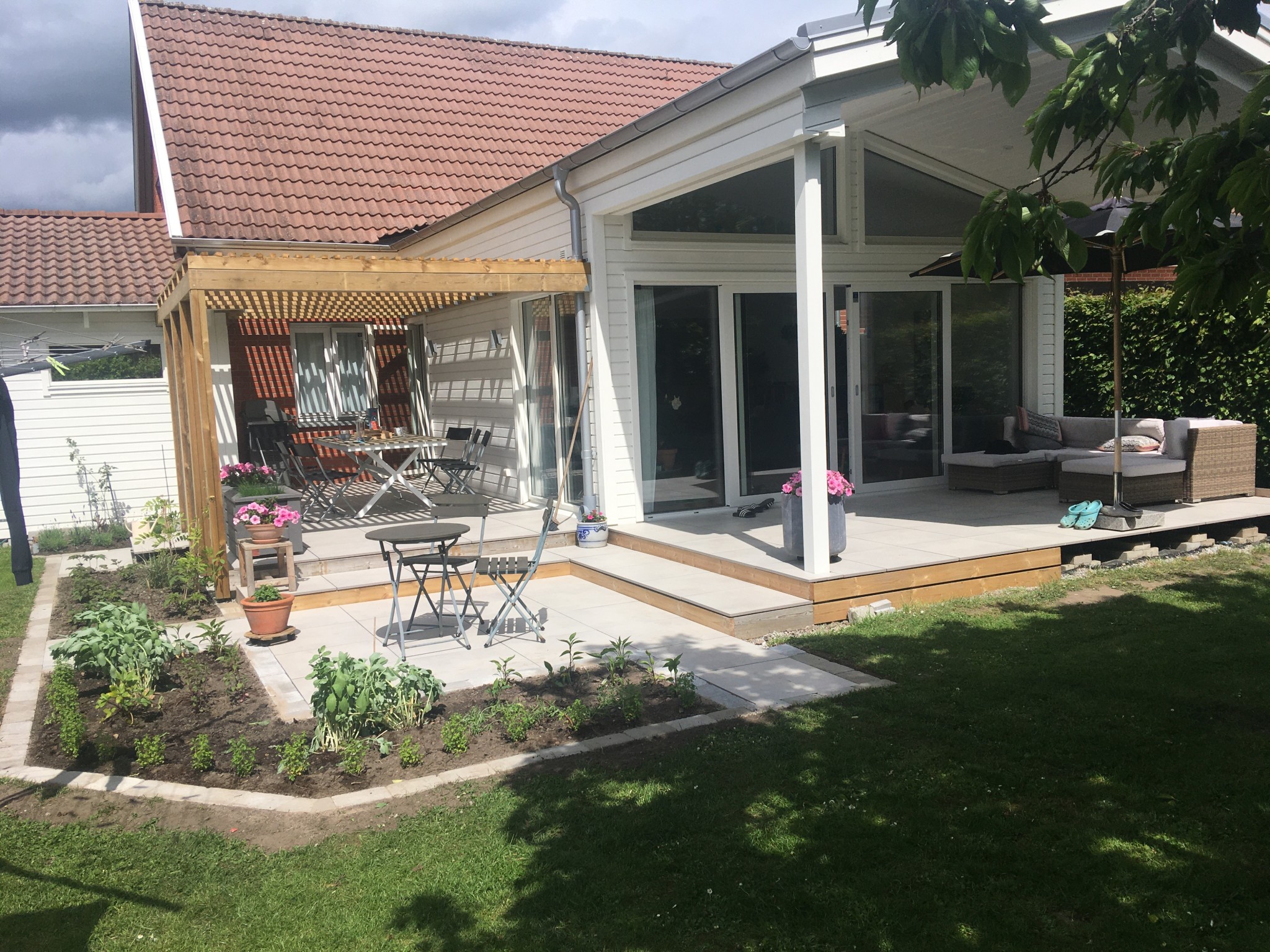

N Nybyggt torp skrev:
Så här blev det till slut hos oss. Var osäker på hur jag skulle göra stegen (sten eller trä) men tycker nu att trä blev fint. Ser nog lite lättare och varmare ut. Dessutom lättare att jobba med. Enstaka plattor har rört på sig under vintern men inte mycket. Trapporna tycker jag var svåras. Lätt att plattorna glider lite om de inte har stöd runt om till andra plattor. Kanske kan duga som inspiration till någon tänker jag. Nu håller jag paus till hösten och gör färdigt det sista då!
Var det halt på vintern? Vattenavrinningen var sådär om jag förstod rätt? Planerar för ett klinkerdäck vid vår entre, lägga med pedistaler ovanpå våra befintliga gamla fula betongplattor. Också i Skåne.N Nybyggt torp skrev:[bild]
Minns inte. Var nog inte många dagar med först vått och sen frost i vintras men borde lätt kunna frysa till en isbana med rätt förutsättningar. Då får man salta.A Alfons3301 skrev:
Jag tänker mig att man kan limma de plattorna som är yttre kant, eller vad tror ni andra om deT?N Nybyggt torp skrev:[bild]
