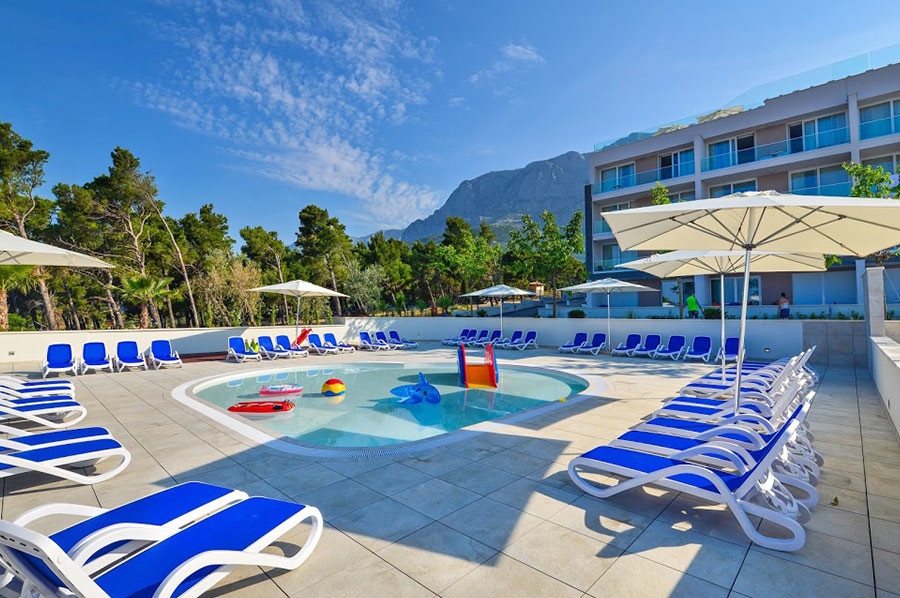

Vi var i kroatien för ett par veckor sedan.
Hotellet hade klinkerdäck runt 2 av poolerna.
Först gillade jag det, men efter ett tag insåg jag att det måste vara ett ganska drygt jobb och
lyfta plattorna för att komma åt att justera plintarna.
Det känns inte bra om plattorna inte ligger perfekt.

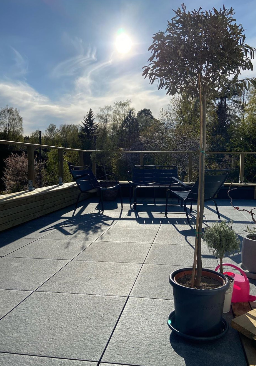

Jag har lagt i nu i våras. Supernöjd med resultat och även enkelt. Jag har aldrig lagt någon form av klinkers eller stenplattor tidigare...
Använde det här systemet https://kakelgiganten.se/tillbehor/pedestalsystem/pedestal-terrassfot-50-75mm.html
