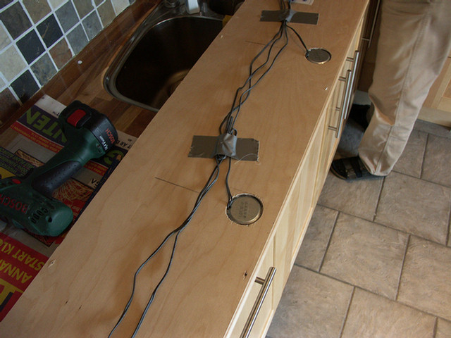

Så här gjorde vi med sladdar och trafosar, allt kopplat till en dimmer samt trappfunktion till en vanlig brytare.

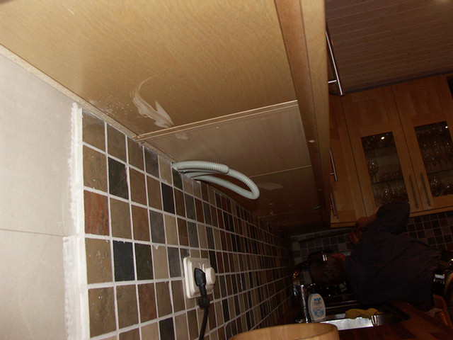

Lite förberett med flexrör från dosan där dimmern skall sitta:

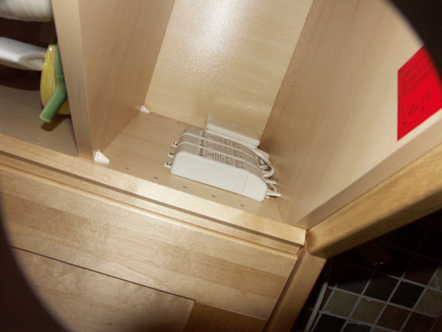

De tre trafosarna och en kopplingsdosa monterades i ett hörnskåp - syns inte när man öppnar skåpet:

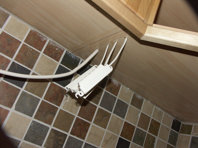

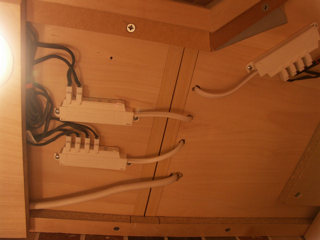

Dessa trafosar hade kopplingsplintar för anslutning av lamporna:
Dessa monterades under skåpet - jag räknar med att inte behöva mixtra med detta så ofta. Om det skulle behövas så är det lätt att skruva bort en liten lucka som täcker detta... Tänk på att fördela lamporna jämt över trafosarna.

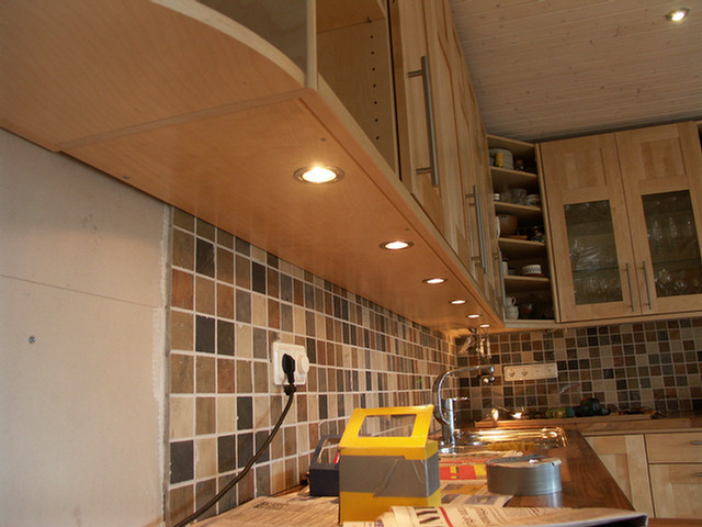

Lamporna monterades och kablaget fästen på enklaste sätt:
Och ja, det fungerade:
