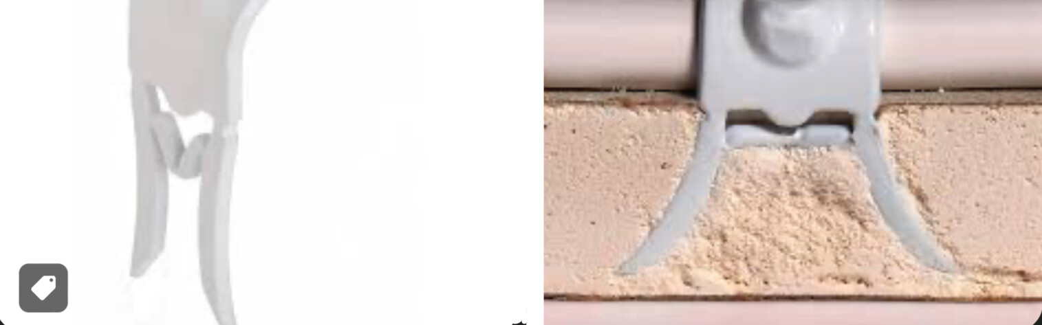

Jag behöver spika några meter kabel på enkelgips. Letti har ju en gipsklammer men den verkar bara finnas i 200 pack till kostnaden av ett mindre banklån.
Så Biltema blir ju lockande , någon fler som provat den ?
Jag har don för Letti, funkar det eller måste jag köpa Biltemas ?
Jag trivs inte alls med gipsletti.
Det låter bra, men de brukar bara vilja böja sig för mig när jag försöker hamra in dem, och allt blir skit.
Ska det klamras mot en trälist som sitter på gipset är det ju valet, att spika in vanliga letti i listen.
Sitter det osb, plyfa eller något sådant bakom gipset så finns det letti med längre ben.
Ja det är en svår grej, om det ska klamras kabel snyggt och det bara är gips att fästa i, skruvklammer är ju inte snyggt, TKK funkar lika dåligt som det mesta andra.

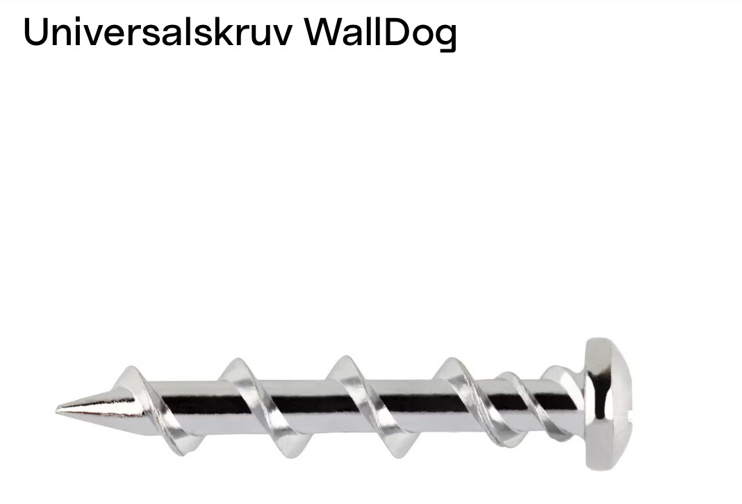

JR funkar väl i ett garage, men vilken skruv?
Stålsktuv, behöver bara förborras i hårda material. (Classe)
”Problemet” är att med kort snygg kabeldragning så hamnar alla klamrar i bara gips.
Gipset är bitvis fulskarvat utan skruv eller stöd bakom. Bara kant i kant. 😳
