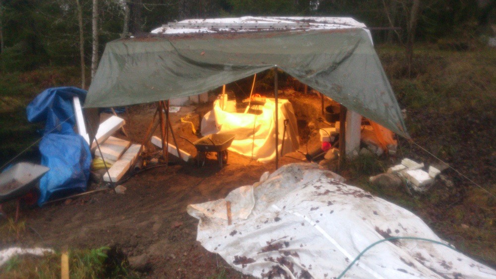

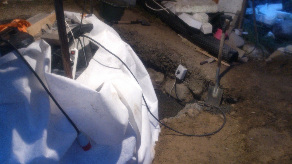

Nu har jag inte hunnit med att kika på detta då prioriteringarna ändrades en smula när jag vaknade upp i helgen och upptäckte att is och frost täckte tomten. Trädgårdsslangen, som inte hade haft den goda smaken att masa sig in i boden, var helt djupfrusen (givetvis var det någon som inte hade tömt den på vatten efter användning
Till saken hör att jag har frilagt hela brunnen för att kunna få dräneringen att fungera igen, allt stod tidigare i över 1dm vatten samt att det "regnade in" genom både väggar och tak. Så för att inte riskera förfrysa allt gick helgen åt till att skotta igen schakten jag hade grävt tidigare. Som djupast var det ca 2,5m. Vet inte hur många m3 jord det blev men mina armar säger att det var mer än tillräckligt.
Mobilkameran är ju inte helt 100, men syns ju vart det är grävt... Grannarna tror väll att vi fått ett tältläger på tomten.
Ang. originalfrågan så ska jag se vad jag kan få tag i, förhoppningsvis kan jag få tid och fixa detta till helgen. Får återkomma med bild på slutresultatet.
