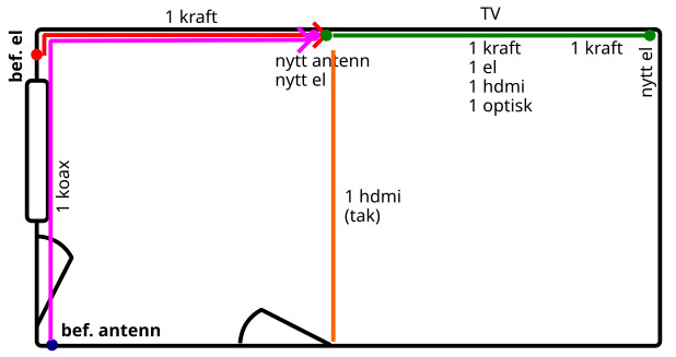

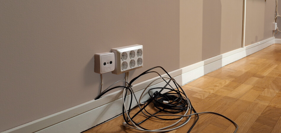

Äntligen dags att ta tag i den där temporära lösningen på kabeldragningen som gjordes för tio år sedan, men hur gör man för att få det snyggt?
Förutsättningarna är gammal puts i väggar och tak som är halvporös, dvs ok på sina ställen men på andra ställen mindre så. Det är ett gäng kablar, till ett nytt antennuttag och två nya eluttag, se bild. Dessutom HDMI och optisk kabel från TV och en HDMI till projektor i tak. Den sistnämnda drogs tidigare i (självhäftande) kanal i taket som när den togs ner drog med delar av putsen under... Längs golvet vanliga släta, vita 70-talslister.
Har sett att lettiklammer lovordas, men tveksamt om det går i den svaga putsen, dessutom dyr engångskostnad, eller? Spikklammer kanske fungerar bättre? Finns det snygga kabelkanalsinstallationer (och spikas eller tejpas dom)? Vilka lösningar till el, antenn, HDMI... 🤔
Andra tips och råd?

Verkar som det mesta kan dras läng väggarna nere vid golvet? Dem kan man i varje fall bli av med på ett snygtt sätt genom att byta de trista 70-talslisterna till någon passande snygg kanalsockel. Samma med eventuella taklister.
Dragningar över tak och vertikala stick tycker jag inte känns så störiga om man fixerar dem rakt och snyggt, men man kan alltid lägga dem i någon halvrund kabelsamlare (de rektangulära ger skarpare slagskugga, är mindre förlåtande för små skevheter och ser allmänt sämre ut IMHO). Halvrunda finns i olika storlekar, material och färger, självhäftande (fast jag hade stiftat, den dagen man behöver ändra sig följer putsen med de självhäftande). Välj något övermålningsbart material om ni ändå ska måla väggarna/taket och måla ihop i amma färg..

Hmm, tack för inspel!
Socklarna kommer inte bytas då dom är original inputsade, dvs stora delar följer med vid demontering vilket innbär att väggen måste putsas om. Det får bli om det blir en totalrenovering någon gång, men annars håller jag med om idén någon integrerad sockelvariant.
Det lutar åt spikklammer längs golvsocklar för enskilda kablar (el och/eller antenn) och multikanal under TVn där det blir flest kablar. Eventuellt multikanal även där el&antenn löper parallellt om det inte går att klamra dessa två bredvid varandra snyggt. Takkabeln klamrar jag nog helst, men 10 meters vita HDMI-kablar verkar inte vara hyllvara direkt och en svart blir inte särskilt diskret 😂

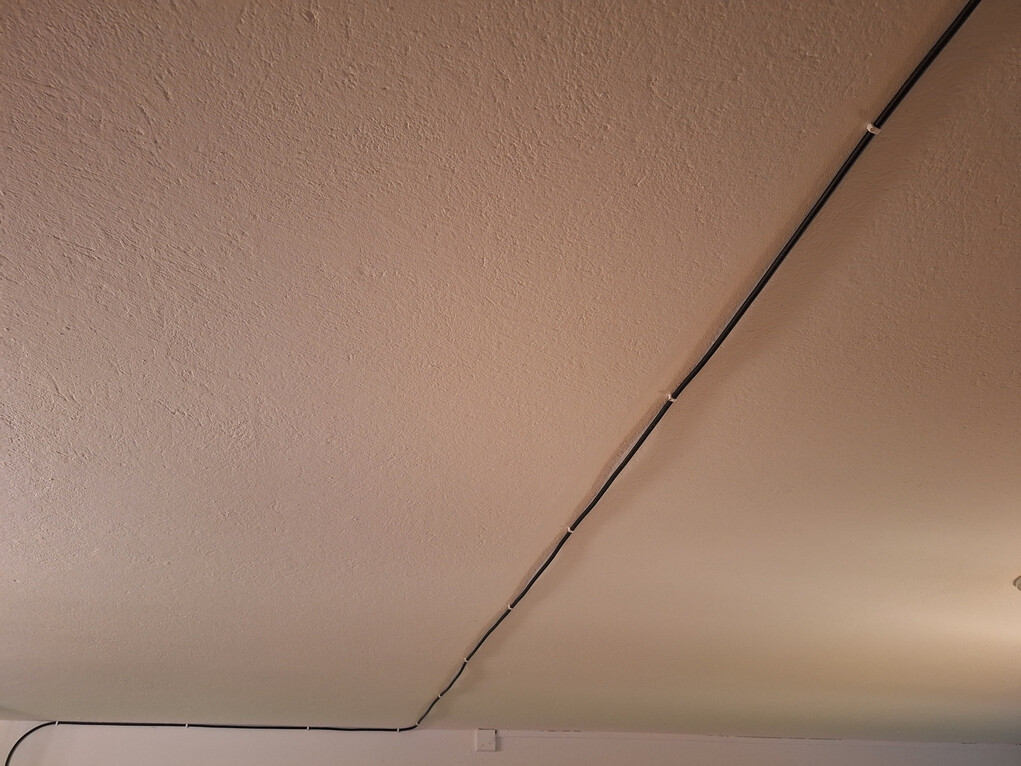

Det blev en längsgående kanal (30x15) längs hela väggen där många kablar går, resten klamrades, inklusive svart hdmi i taket. Spikklammer där möjligt, i tak vanliga plastklammer. Kanalen fästes med skruv och plugg, ingen tejp som river med väggen när den behöver tas bort. Så här:
