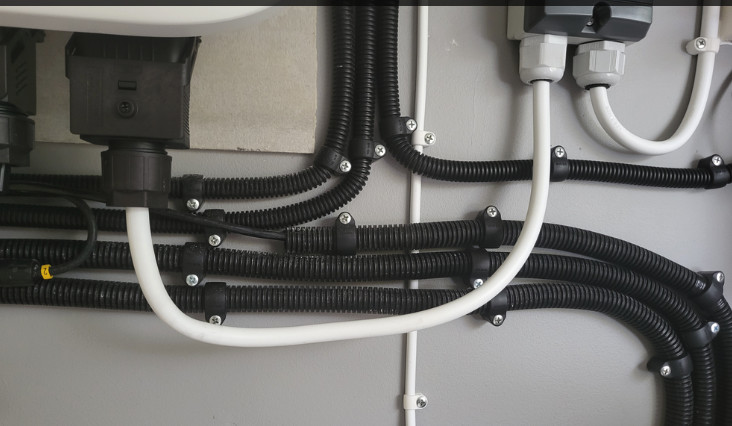

Vad gäller egentligen för klamring av korta anslutningskablar mellan säg en säkerhetsbrytare och en apparat som sitter bredvid varandra på vägg? Ofta, men inte alltid är dessa av gummi för att en apparat kanske vibrerar, men stelare kabel används också om det är en apparat som inte rör sig. Anslutningen till apparaten kan ofta ha en förskruvning som kanske sitter en bit ut från väggen så det blir ofrånkomligt någon slags böj i luften.

"Mjuka" anslutningskablar kan hänga och ska INTE klamras, men med dragavlastningar i bägge ändar.
"Styva" kablar ska klamras på lämpligt avstånd mellan klammer och dosor oavsett om det är en en anslutning eller nått annat.
Är tyngden och/eller längden för hög för enbart dragavlastningen sätter man lämpligen en bärlina som den mjuka anslutningskabeln fäst vid (även styva kablar kan fästas vid bärlinor men ska inte användas om det är rörelse).
Var framgår att mjuka kablar inte ska klamras? Sen är det väl så att man FÅR klamra mjuka kablar om det inte kabeltillverkaren säger annat.
En exempelbild nedan. Om kabelns längd är i paritet med riktvärden för klamringsavstånd så borde det ju vara ok. OBS nu diskuterar vi inte estetik utan krav och regler.
En detalj värd att nämna i just detta exempel är att apparaten har en löstagbar AC-kontakt. Vid service drar man ur AC-kontakten och då blr det inte bra om man har en stel kabel som är klamrad för nära. Antingen inte klamra eller köra gummikabel tex känns ju vettigast. Men vad säger reglerna...

Man får inte ansluta stickproppar till "styva" kablar typ EKK/EKLK utan stickproppar ska anslutas till mjuka kablar.
Mjuka kablar typ div "sladdar" är inte avsedda för fast förläggning.

Elinstallationsreglerna som du citerar slutar vid säkerhetsbrytaren, så de säger ingenting om anslutningssladden på andra sidan (om det är en anslutningssladd). I de fall elinstallationsreglerna pratar om flexibla ledningar så handlar det om installationsledningar i den fasta installationen.S steppen7 skrev:
Det finns ingen specifik standard för anslutningsledningar (men för grenuttag) utan det faller under produktstandarden som ska ange kraven på anslutningsledningen. Jag har inte sett en sådan som pratar om "förläggningen" eller klamring av denna.
Utan det är sunt förnuft som gäller här. Anslutningsledningar ska vara av rätt typ och förlagda "lätt" fastsatta eller upphängda om det behövs för att de inte ska skadas, dvs vara utsatta för risken att skadas.
Det där med förläggning och klamring av anslutningssladdar handlar mest om att man vill förhindra att skarvsladdar används som ersättning för en fast installation. Det finns en stor gråzon här. Titta t.ex i undertak på kontor och butiker, och matningen av projektorer i mötesrum mm
Elmont - frågan är då om det räknas som en stickpropp. Det är inget man drar ur och stoppar i titt som tätt och det är en mekanisk låsning på just detta don. Man drar ut om man tex behöver skicka apparaten på service. En "halvfast" installation

Det är ju inte jättetydligt för det står naturligtvis inte precis så. Utan man får tolka de inledande kapitlen i elinstallationsreglerna.
