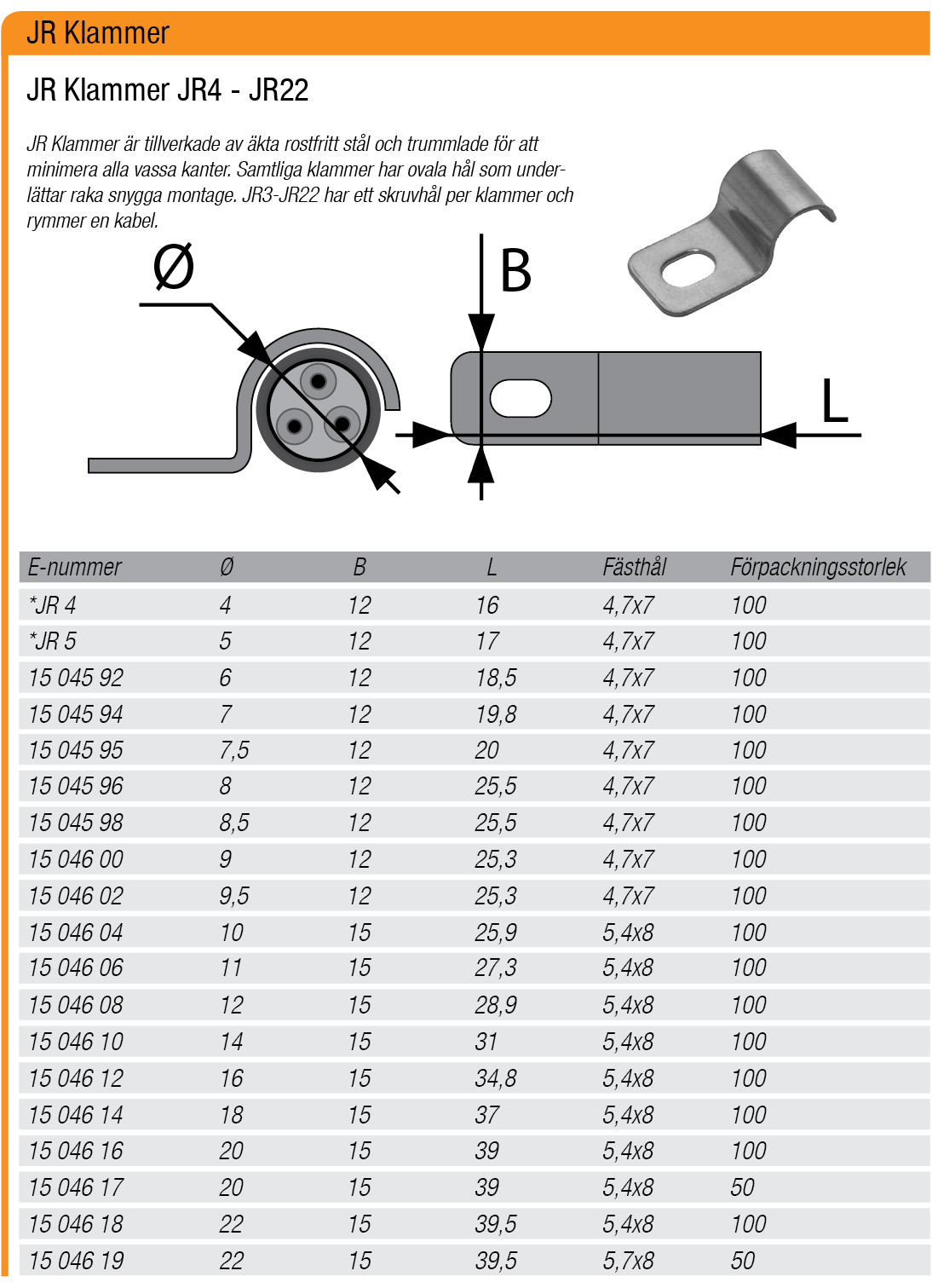

Klammer för 2 kablar, 1 hål?
Hos Elektroskandia kan man handla som privatperson, kravet är att man betalar med kort vid köptillfället. Behöver du byta plugg så är det gul skruvplugg som behövs, den g:a borrar du lätt ur med en 5,5 mm korromantborr. Borrar du ur den g:a pluggen kan du även använda gul spikplugg, även den är för 5,5 mm borr.

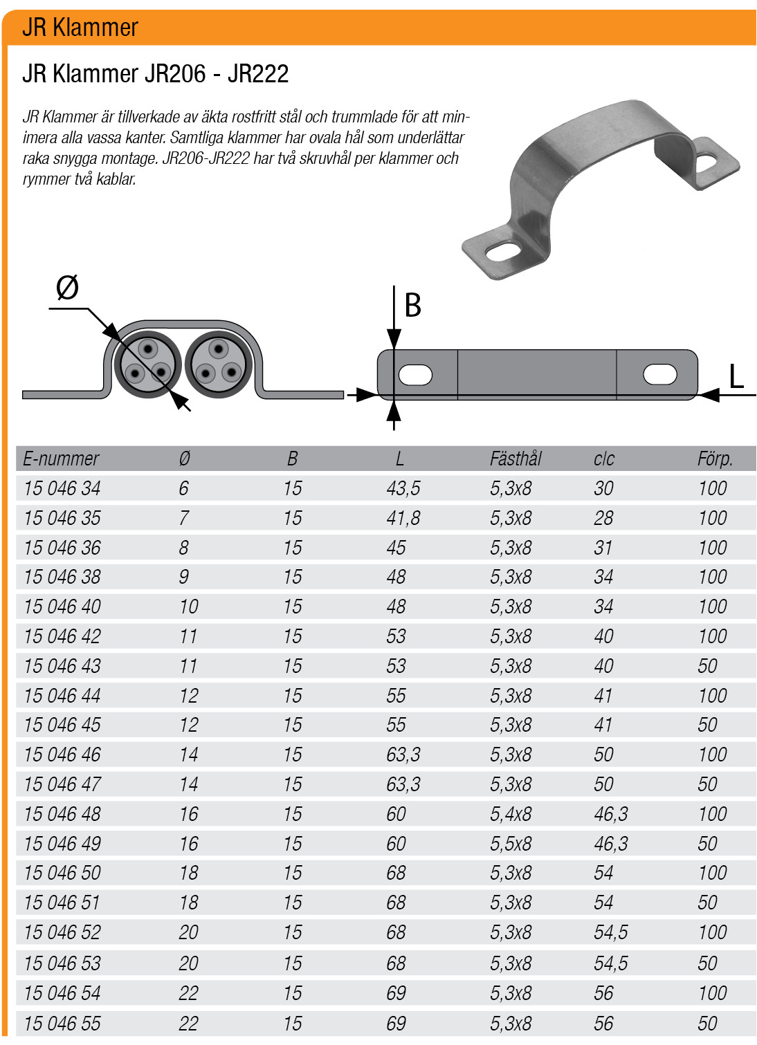

JR klammer finns för flera kablar i bredd.
tex.
JR 210 är för två 10mm kablar
JR 310 är för tre 10mm kablar
JR 216 är för två 16mm kablar
JR 10 är för en kabel (klammern har ett fästöra)
JR 110 är för en kabel (kammern har två fästöron)
litet axplock av vad som finns
http://www.pexymek.se/
Annars vid två kablar brukar jag ibland köra som tidigare skrivit med TKK 14-20
Kör du med TKK 14-20 eller JR 2XX serien så får du ihop kablarna tätt mot varandra.
Vid JR 2XX krävs dock två hål per klammer.

Tack för infon. Problemet är väl det att alla JR klammer för flera kablar behöver två hål och då faller idén med att bara använda befintligt hål.H HSP skrev:JR klammer finns för flera kablar i bredd.
