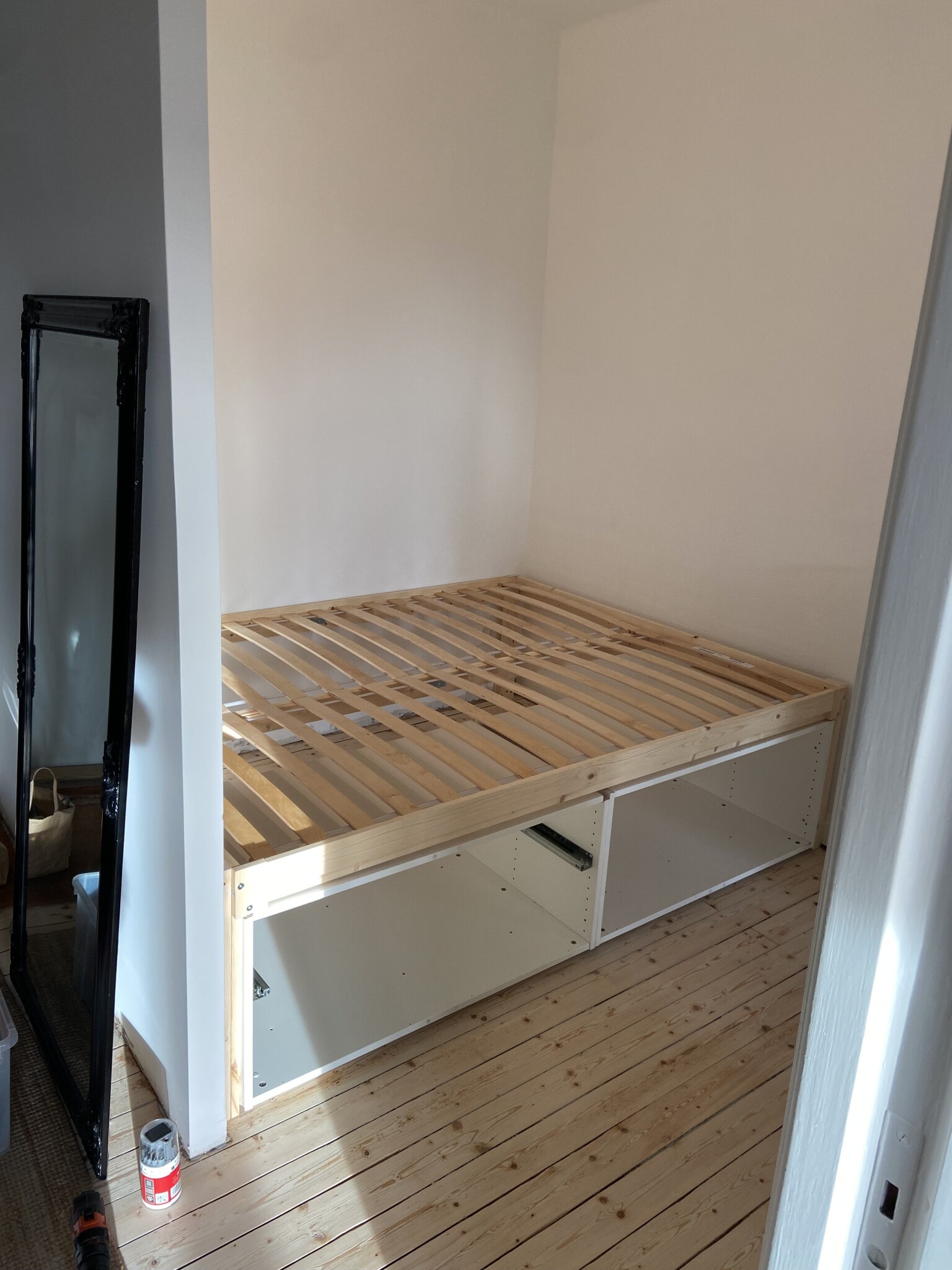

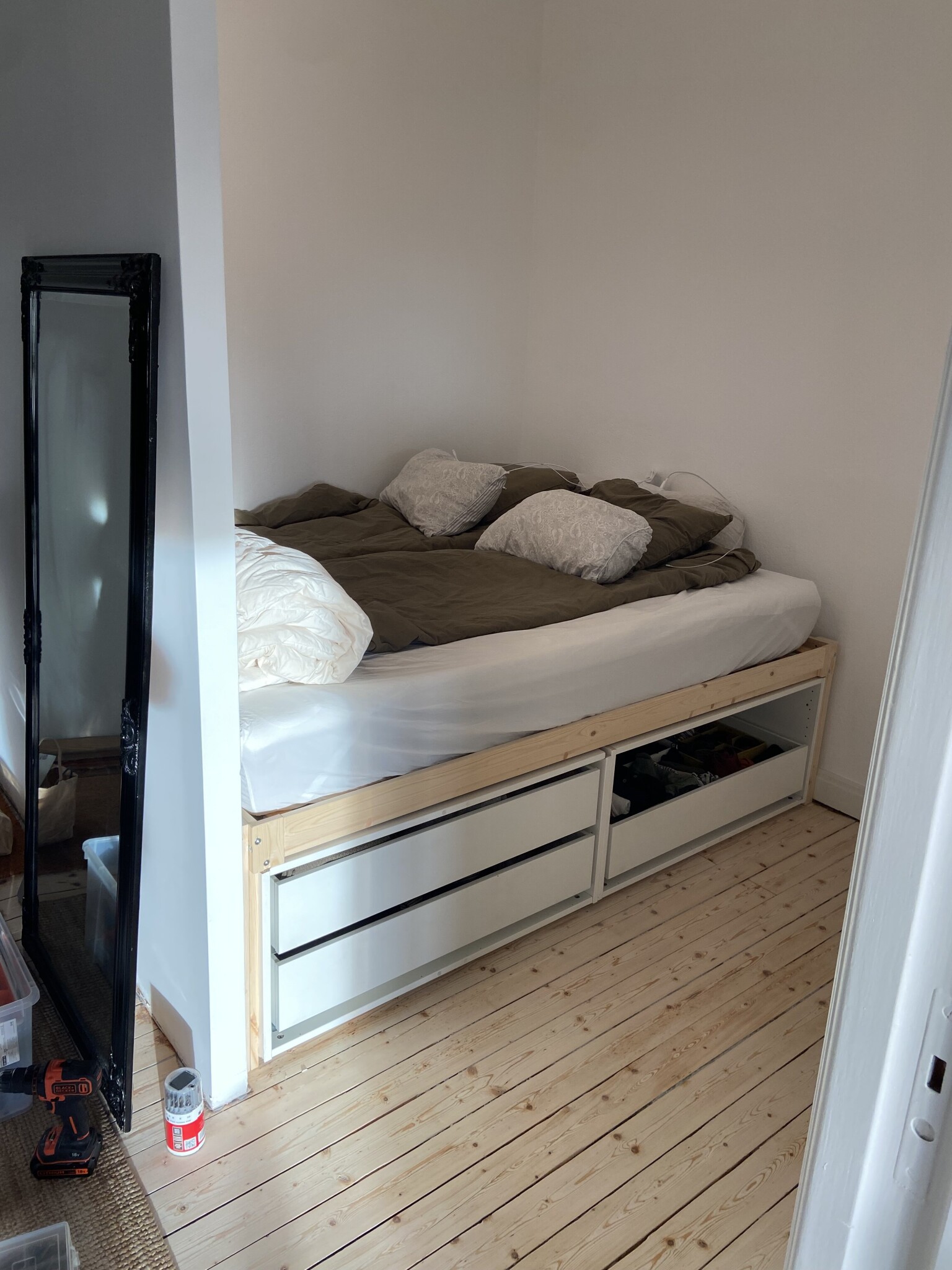

Vi har tänkt klä in den här skapelsen i mdf för att göra det mer enhetligt, både stommen och lådorna. Helst sömlös övergång till väggarna.
Därför undrar vi om det finns något särskilt vi borde tänka på gällande tjockleken och andra materialval. Vi vill helst få till en relativt tunn tillbyggnation då rummet är litet och allt förankras i den existerande stommen och lådorna.
Tack på förhand!

Den ska ju bara täcka in och inte bära någon vikt eller liknande så det är nog bara att köra en 12 mm MDF som sågas ut för lådorna och anpassas mot väggarna. Sen skruva fast i stommen efter att ni målat den.
Förborra och försänk hålen för skruvarna innan målning, använd en linjal eller liknande anhåll när ni sågar ur för lådorna så det blir raka snitt.

Är det lösa stommar och i så fall vilka är det?
Sängstommen är ikea neiden med påbyggda ben och lådstommarna är en isärsågad ikea pax garderob.
