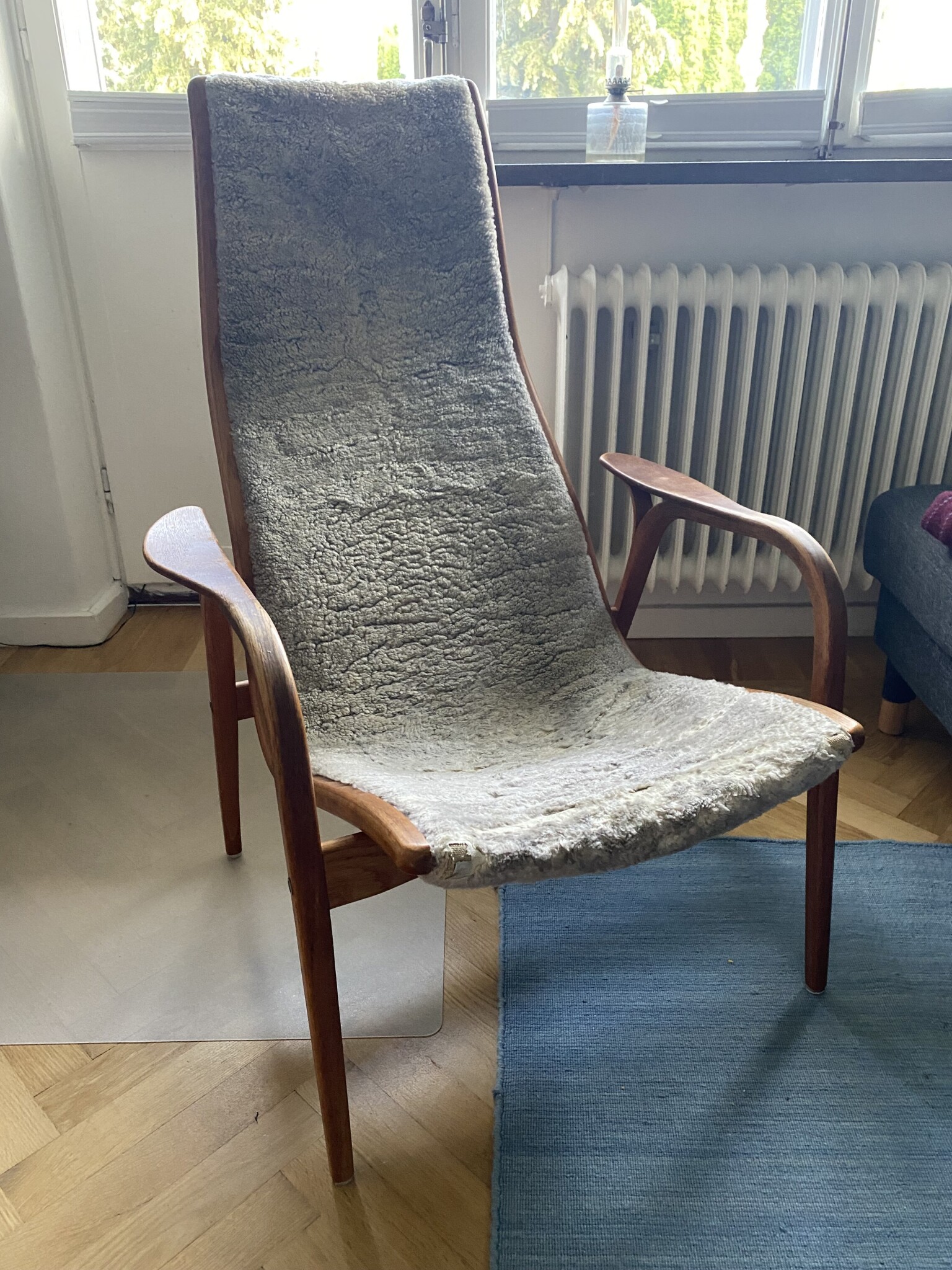

Fick en gammal Lamino av min morfar. Stolen är från 1960-talet och var i mycket dåligt skick.

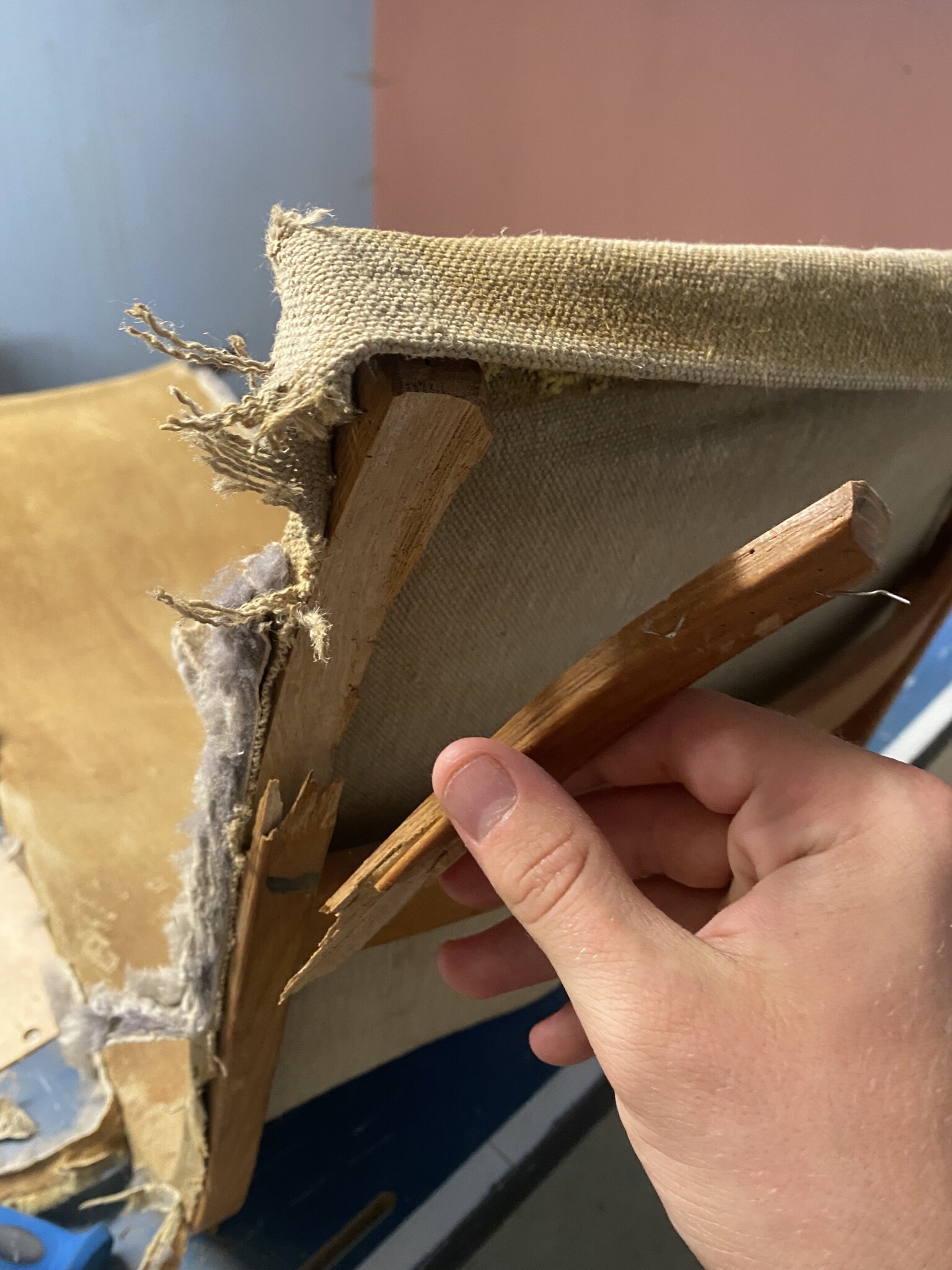

Stolen var ranglig och kändes instabil när man satt på den. När jag tog bort fårskinnet och linneväven så fick jag svar på varför: en bit av träramen var så pass sprucken och lös att den gick att plocka bort utan kraft.

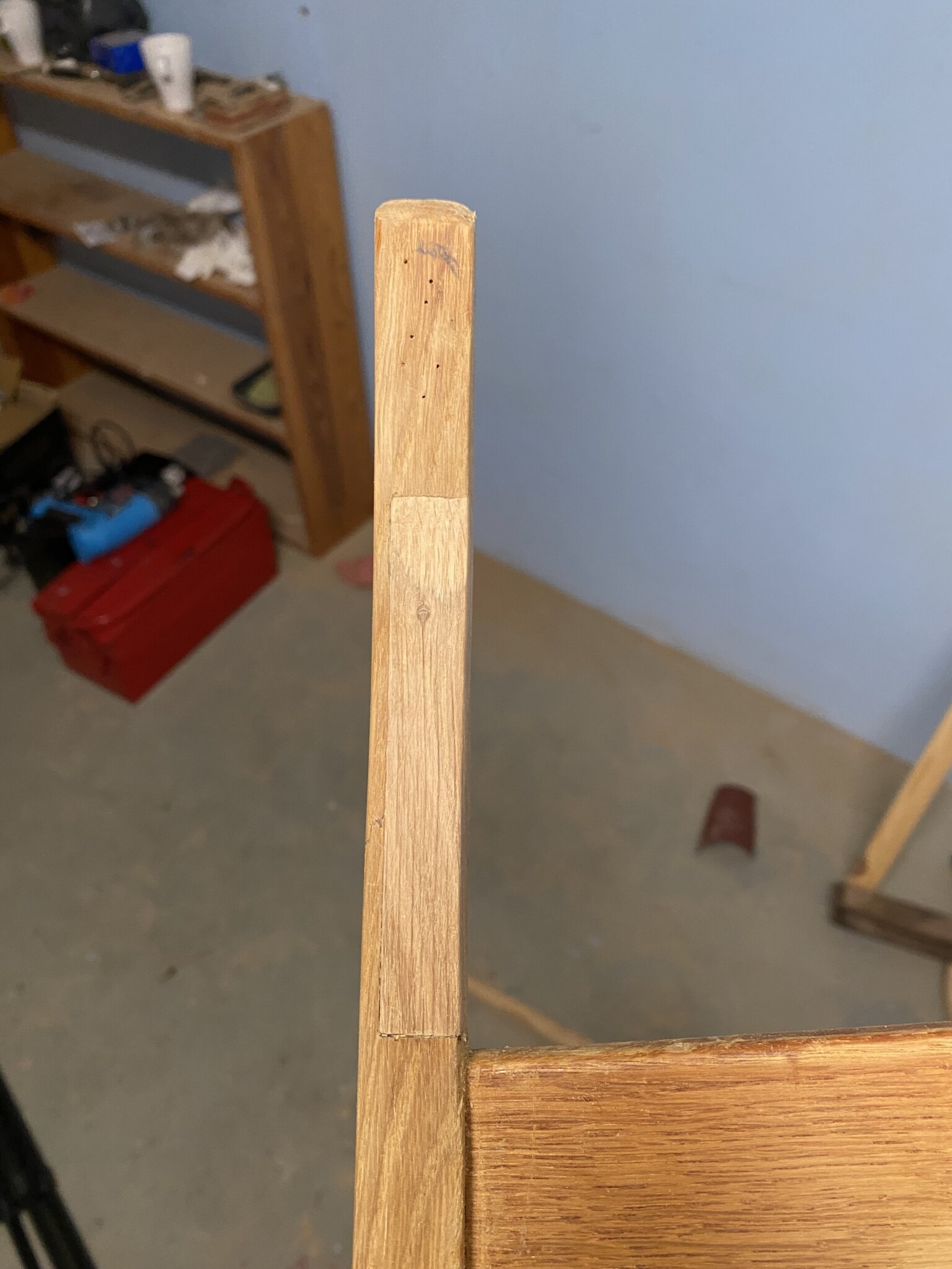

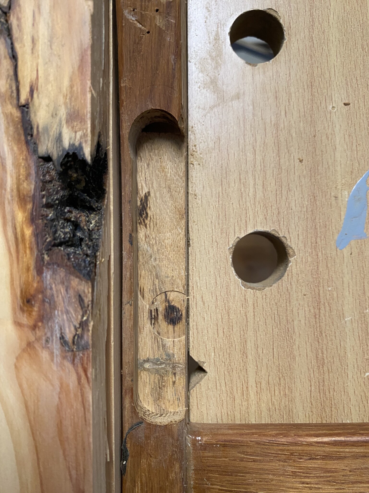

Arbetet började således med att limma ihop den trasiga delen. För att den inte skulle spricka igen fräste jag efter limningen upp ett spår i ramen där jag limmade i nytt trä. Därefter sågade jag av det som stack ut och slipade ner så att det blev jämnt längs med ramen.

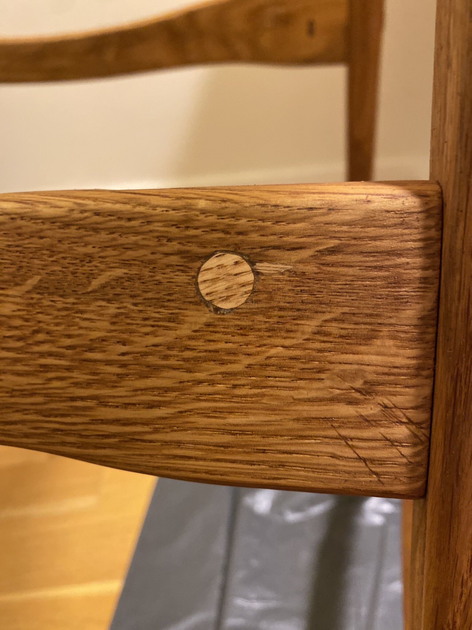

Efter detta slipades hela stolen trären. En lagning behövde göras i biten som fäster benen i sittramen, där en gammal mässingsskruv satt fast. Jag borrade ut skruven och slog in en ekstav. Blev dock inte nöjd, eftersom träfibrerna inte hamnade i linje och pluggen var för ljus. Jag testade igen genom att stämma ur en fyrkantig ficka med stämjärn och såga ut en passbit med rätt fiberriktning. Då blev resultatet betydligt bättre.

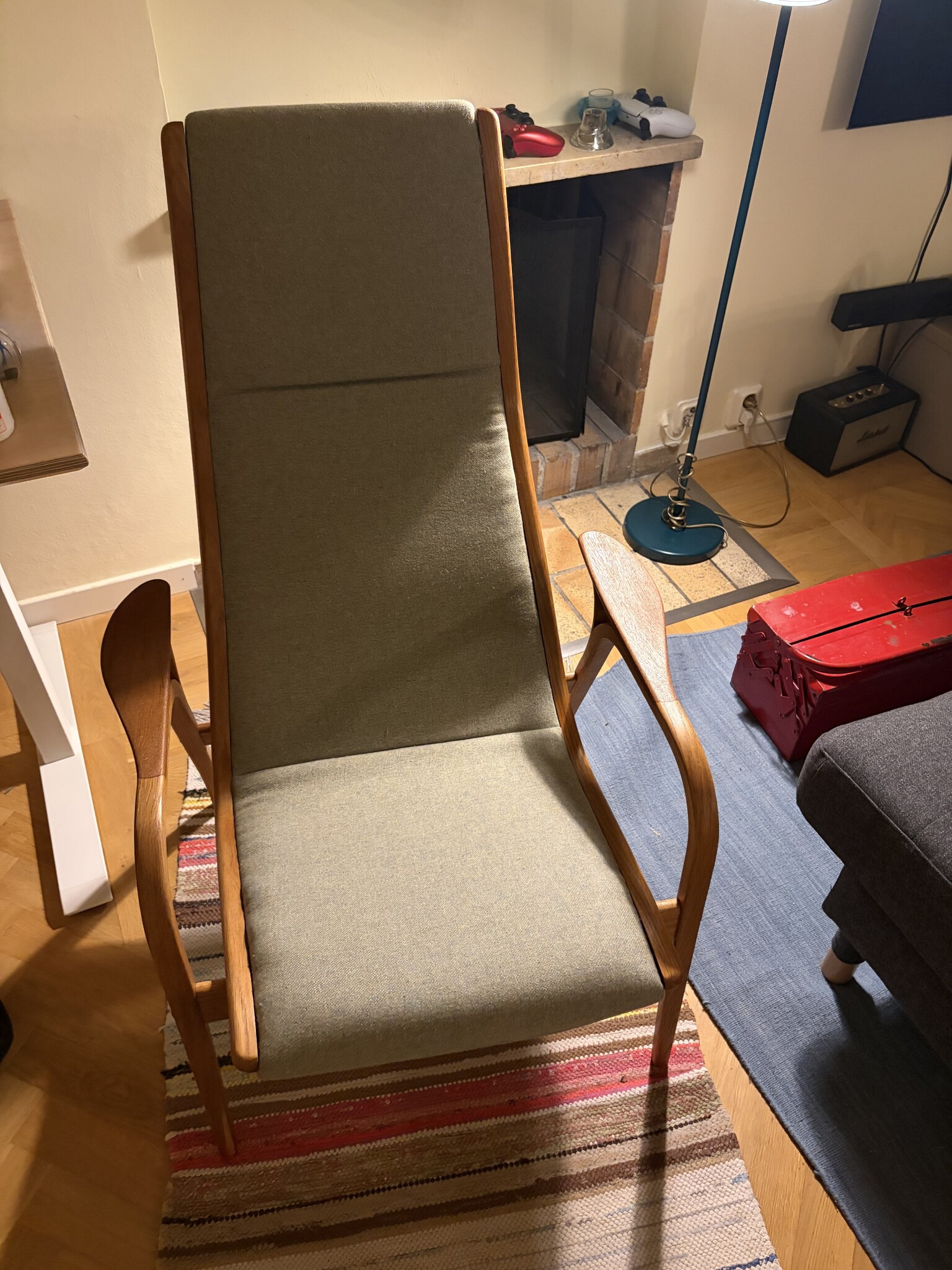

Det sista steget var att spänna väven med tillhörande tyg på ramen. Det visade sig vara svårare än jag trott. På en Lamino med fårskinn spänner man väven på ramen och limmar sedan på skinnet. Med tygvarianten funkar det inte så, utan här måste tyget som ska vara på framsidan sys på redan innan. Det är uppdelat i tre sektioner som stoppas med skumgummi för att stolen ska bli skön att sitta i, och på baksidan sätts matchande tyg. Tyget och ändbitarna för nacke och ben köpte jag på en tapetserarverkstad.
Om någon funderar på att göra det här är mitt tips att låta bli. Det tog ofantligt mycket tid, blev knappast billigare än att lämna in den, och resultatet blev bara helt ok.

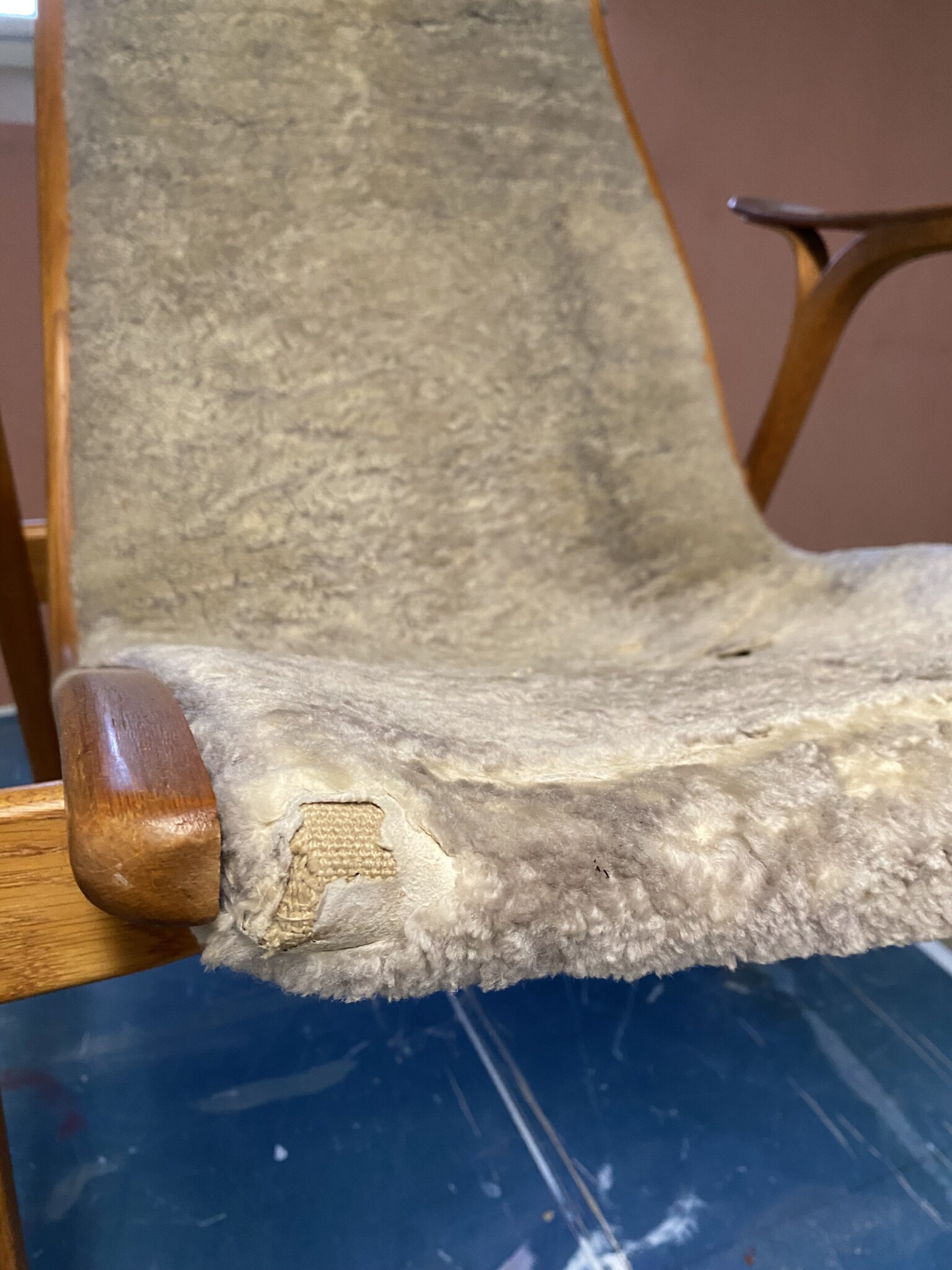

[bild][bild]

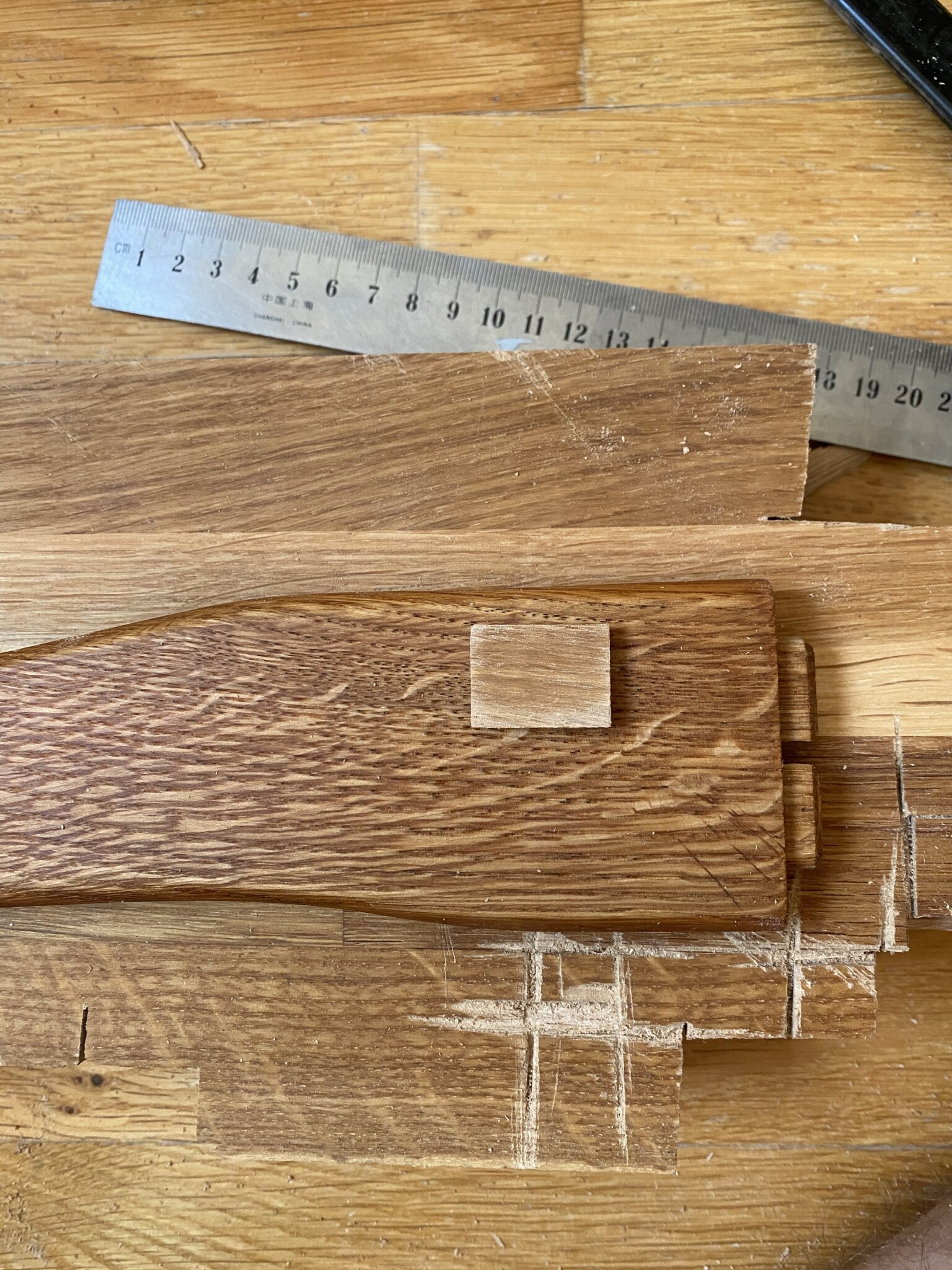

[bild][bild]
[bild][bild]

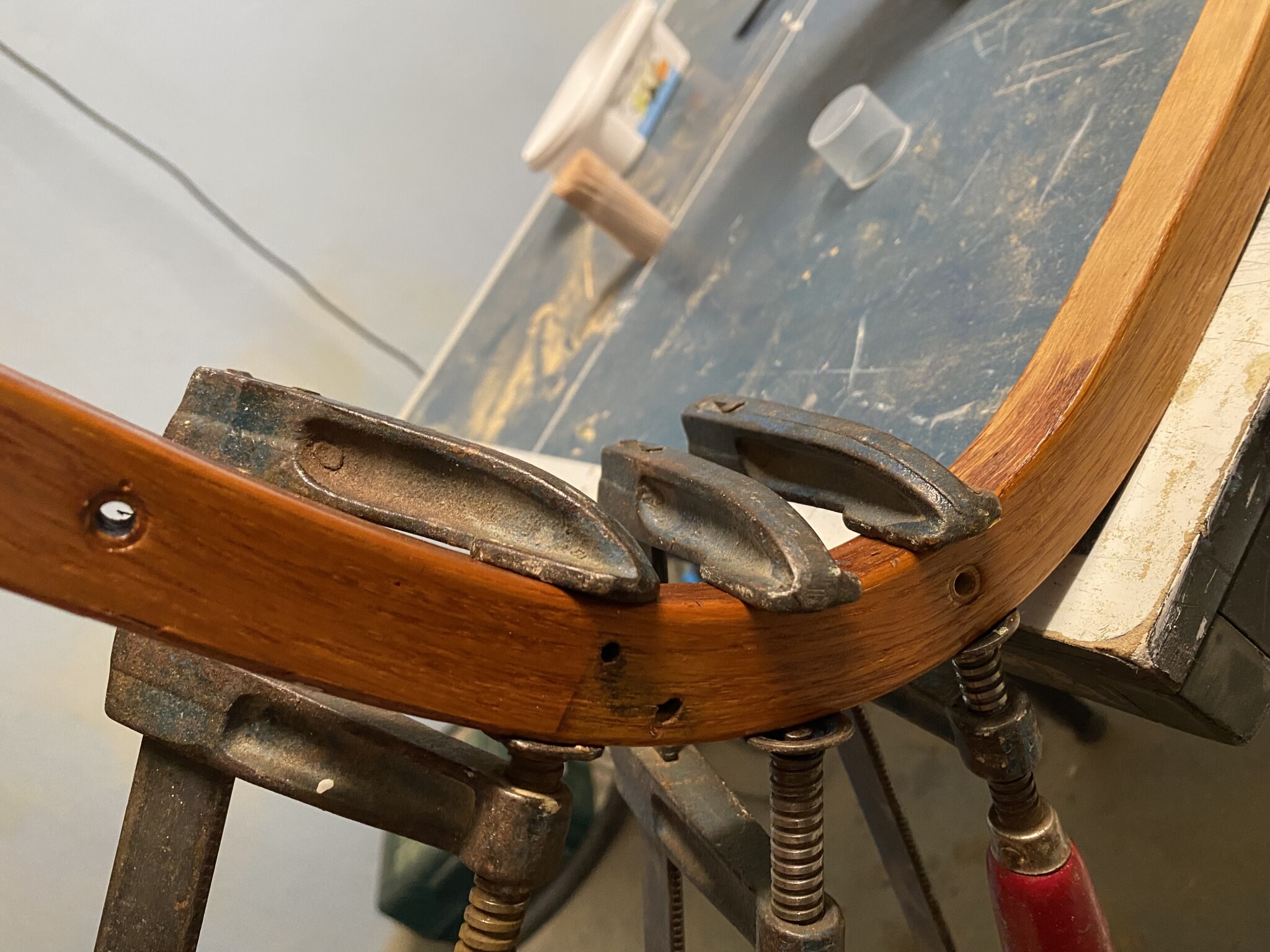

Nästa problem var att limmet som håller samman de tunna ekskikten i konstruktionen hade börjat släppa i böjen vid sätet. Det gamla torkade limmet togs bort för att nytt skulle kunna fästa. Jag brände på med värmepistol och skrapade bort limmet som bubblade upp till ytan. För att skikten sedan skulle sitta ordentligt gick det åt en hel del epoxy och tvingar.

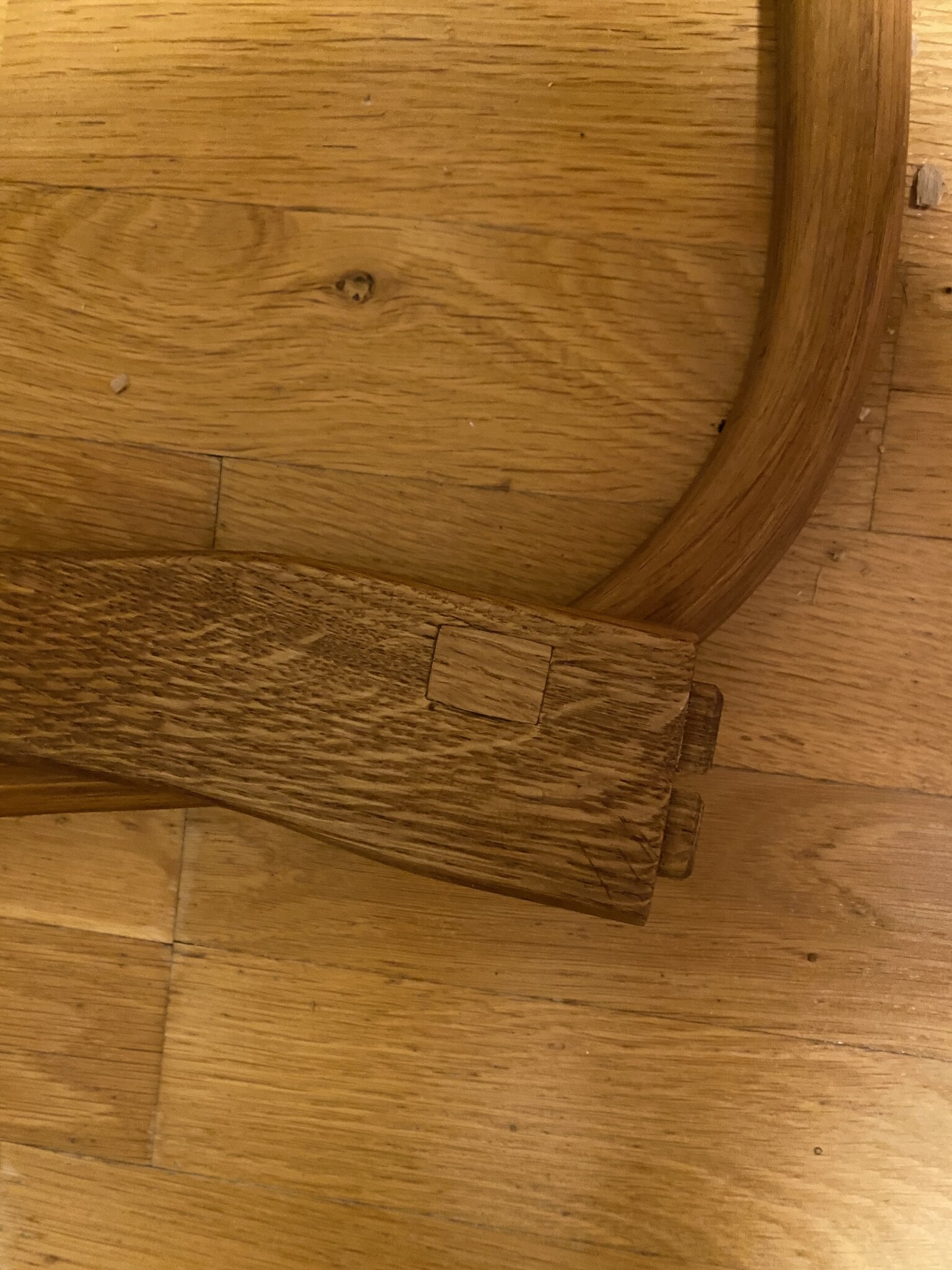

[bild][bild][bild]

Det blev ju jättebra, nästa gång skulle du kunna rispa fram ett mönster i biten du passar in så att den mer liknar träet som sitter intill.L Ludde31 skrev:Renovering av Lamino från 1960-talet, med tygklädsel istället för fårskinn.
