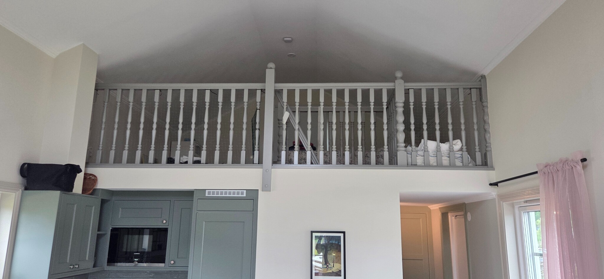

Jag vill kunna mörklägga detta sovloft på ett smidigt sätt.
Idéer är draperier på en skena, eller ett par gardiner som man kan vika åt sidan.
"Problemet" är att det är både snedtak och horisontellt tak.
Draperier måste ju dras från sidorna och uppåt samt fästas i mitten så de inte glider ner igen,
Skenan måste även göra en krök i höjdled.
Gardiner som kan hängas åt sidan blir för korta för att räcka hela vägen till väggen.
Takhöjd i mitten är ca 190cm och loftets bredd är 415 cm.
Hoppas det går att fatta min beskrivning.
Förslag, även andra lösningar (men seriösa), mottages tacksamt.

Fyra skenor dvs en per sektion tak och fyra gardiner. De yttre skenorna har permanenta gardiner. Där ute hänger även den rörliga när den inte används och med fästen i väggen kan den dras in bakom den permanenta, typ vanligt gardinomtag.
Sätt krokar i gardinerna där de möts i mitten och fäst ihop dem så de överlappar.
