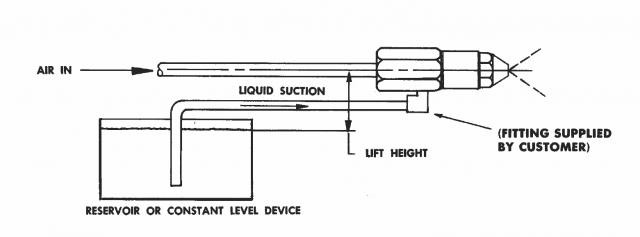

Om jag har förstått det hela rätt så behöver man ingen oljepump utan oljan sugs genom munstycket med ejektorverkan?
Kan det inte vara en bra idé att ha en reglerbar nål i munstycket för finjustering?
tompas11 skrev:
Räcker det inte att värma spillolja till 60 grader eller måste den vara varmare?
60 grader duger säkert bra.
Det beror väl mycket på vilken typ av oljeblandning man har.
Ju mer lättflytande det är desto bättre.
Det går både lättare att suga upp det och förmodligen brinner det bättre med. :)
Jag valde en termostat mellan 0-200 grader och brukar köra på mellan 110 och 150 grader.
Vad är det du skall finjustera?
Flödet? Det reglerar man lätt annars med tryckluften.
Nu går det ju inte att reglera ifrån 0-200 kW med samma munstycke direkt.
Men man väljer ju ett munstycke som passar pannan och sen ställer man in det en gång.

Här ser du en bild på hur principen bakom det hela funkar.
Om man löder om orginal munstyckshållaren så slipper man någon adapter.
Hur det skall se ut har spaceman bifogat bilder på redan.
Detta var den biten jag hade mest problem med, främst då jag aldrig pysslat med denna typen av lödning samt jag saknade grejjerna till det. Men spaceman kan säkert fixa det åt dig för en slant. :)
Men det första man bör göra är att skaffa sig en vanlig brännare för villaolja som passar på din panna. En för runt samma effekt som du vill ha är bra, för då kan fläkten leverera den luft som du kommer behöva. En vanlig villapanna ligger på runt 20 kW kanske, medans en brännare för industripanna ligger på flera 100 kW, men det är det väl inte tal om här kanske? :)
I allafall.
Brännaren du bör leta upp skall vara en UTAN förvärmare, för att det skall gå smidigt att löda om hållaren.
Äldre brännare ifrån 80talet passar perfekt och de slängs bort dagligen kan jag tänka mig.
Om du annonserar i din lokala dagstidning så kommer du garanterat bli nerringd. Det blev jag. :)

När det gäller munstycket, hur stort ska hålet i munstycksänden vara, 1mm eller?
Hur blir det med spridningsvinkeln? Blir den som den blir eller?
Munstycket bör man ju enkelt kunna tillverka själv i mässing, lite svarvning, borrning och hårdlödning förmodar jag.

Jag kör med delavans färdiga munstycke, för 500 kr st så tror jag inte det är värt att pilla med något eget.
@EyErOn
Munstycket är avsett för en viss viskositet, oljan ska värmas till den temp som ger denna viskositet.
lat skrev:
@EyErOn
Jag har dock inte hittat något ställe där tillverkaren angivit viskositeten för mitt munstycke.
delavans munstycket är väldigt flexibelt viskositeten kan du ta o skita i för värmer du oljan för lite så orkar inte munstycket suga upp oljan ! kolla tabellen nedan sen ska man bygga brännaren på en bentone EC4 på grund av att man kapar bort den första låg riktaren se bilder nedan .. och nä man pular inte i hop munstycket själv se bild !
