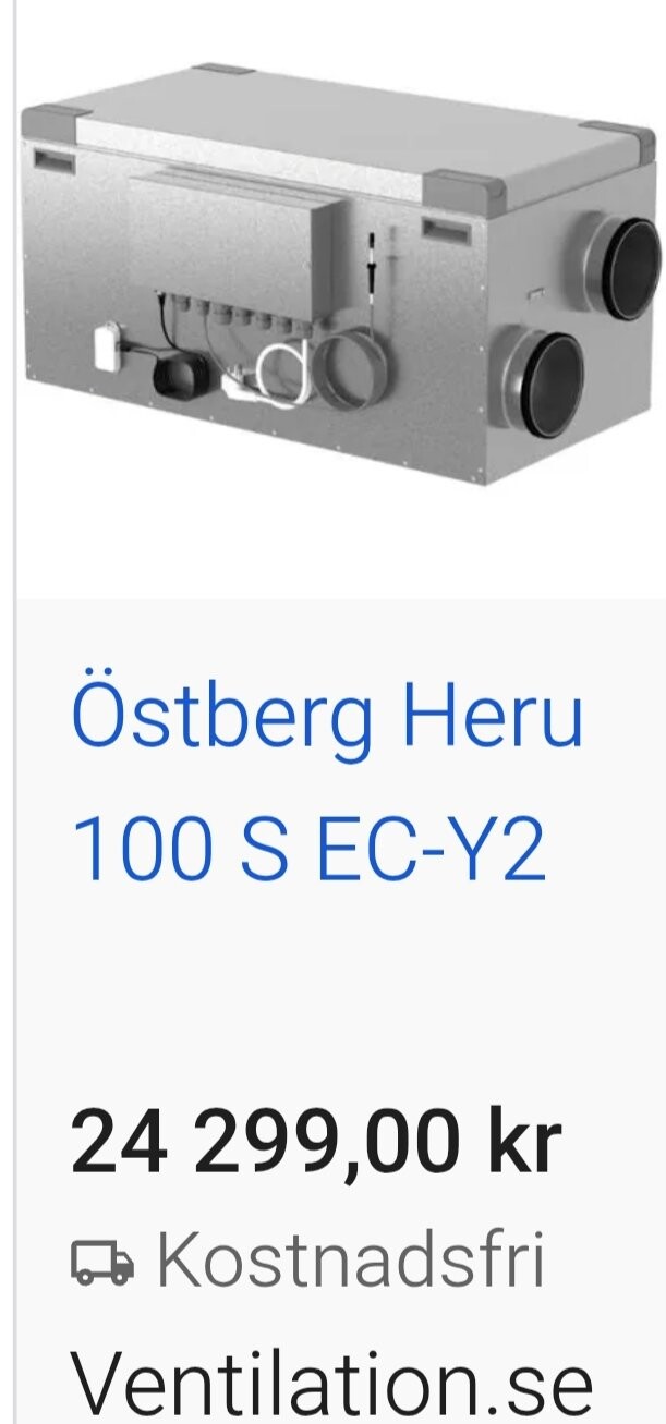

- Har sedan mer än 10 år sedan ett sånt här:
Fruktansvär dyr investering. Med filter och kompletterande ljuddämpare typ 200 kr/månad😜
- Men å andra sidan har jag då återvinning på värmen. Så det går förmodligen jämnt ut numera.
- Det blåser väl inte direkt hett, men absolut inget kalldrag. Inte ens på vintern.
Kopplat från det inbyggda värmeelementet, då jag värmer med ved i större centralt placerad ugn. Förbränningsluft utifrån för att inte dra in mängder av kalluft vintertid.
Född snål.

Hur är till och frånluft ordnat?
