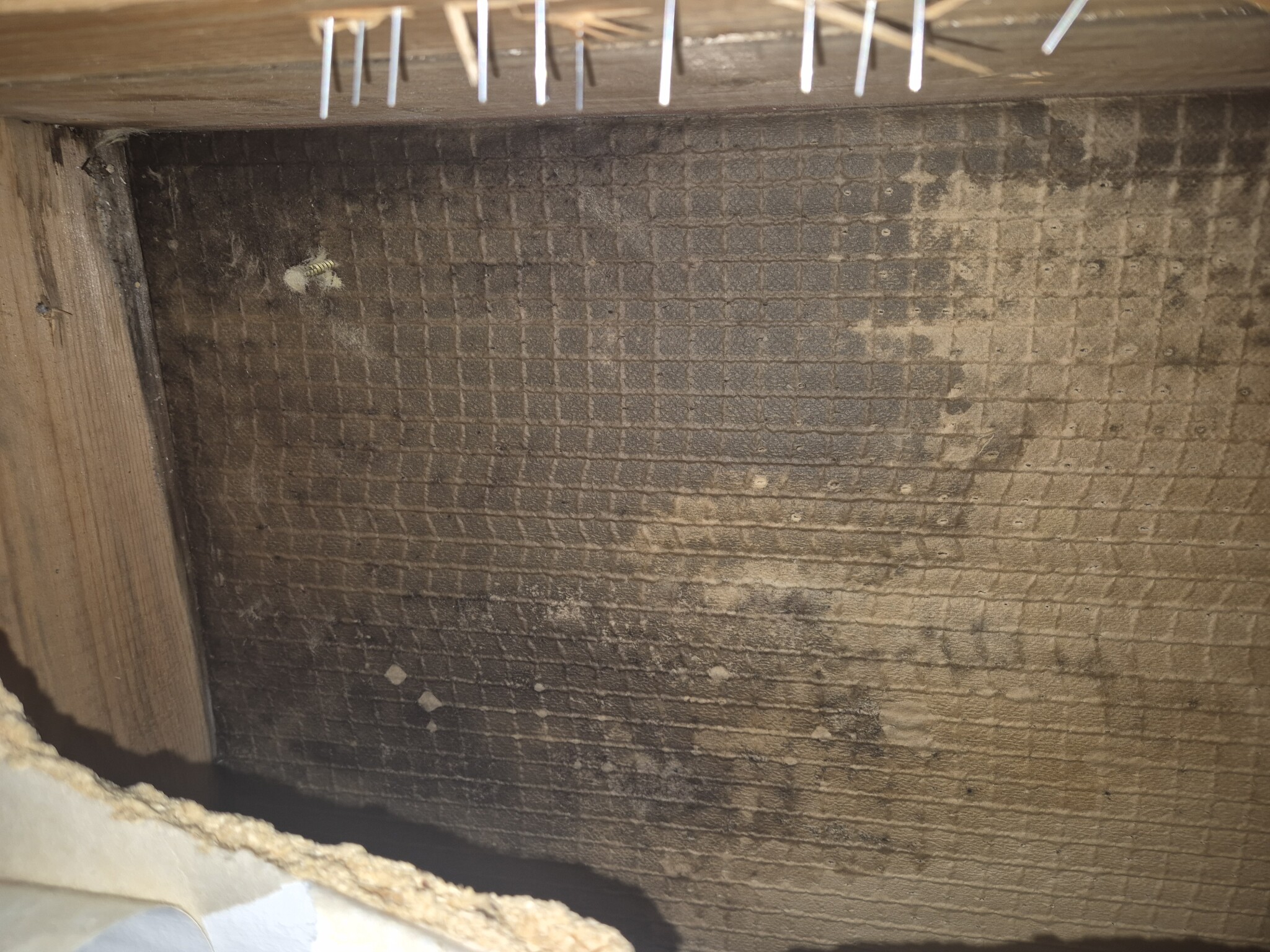

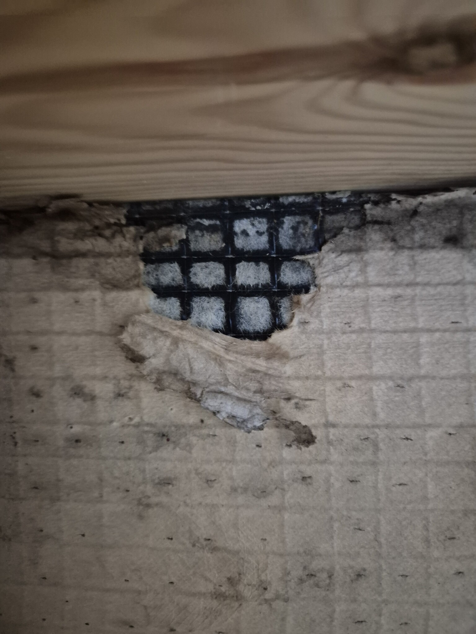

Dagen började med att vi öppnade väggen längst till vänster för att undersöka om reglarna var impregnerade, utifrån den inledande misstanken om kemisk lukt. Vid öppningen upptäcktes vad som ser ut som mögelpåväxt på en planka som använts för att fästa spånplattan mot väggen.
Vi öppnade därefter mer åt vänster men hittade inga ytterligare tydliga skador. Ingen djupare analys gjord ännu; planerar att kontrollera bakom isoleringen senare.

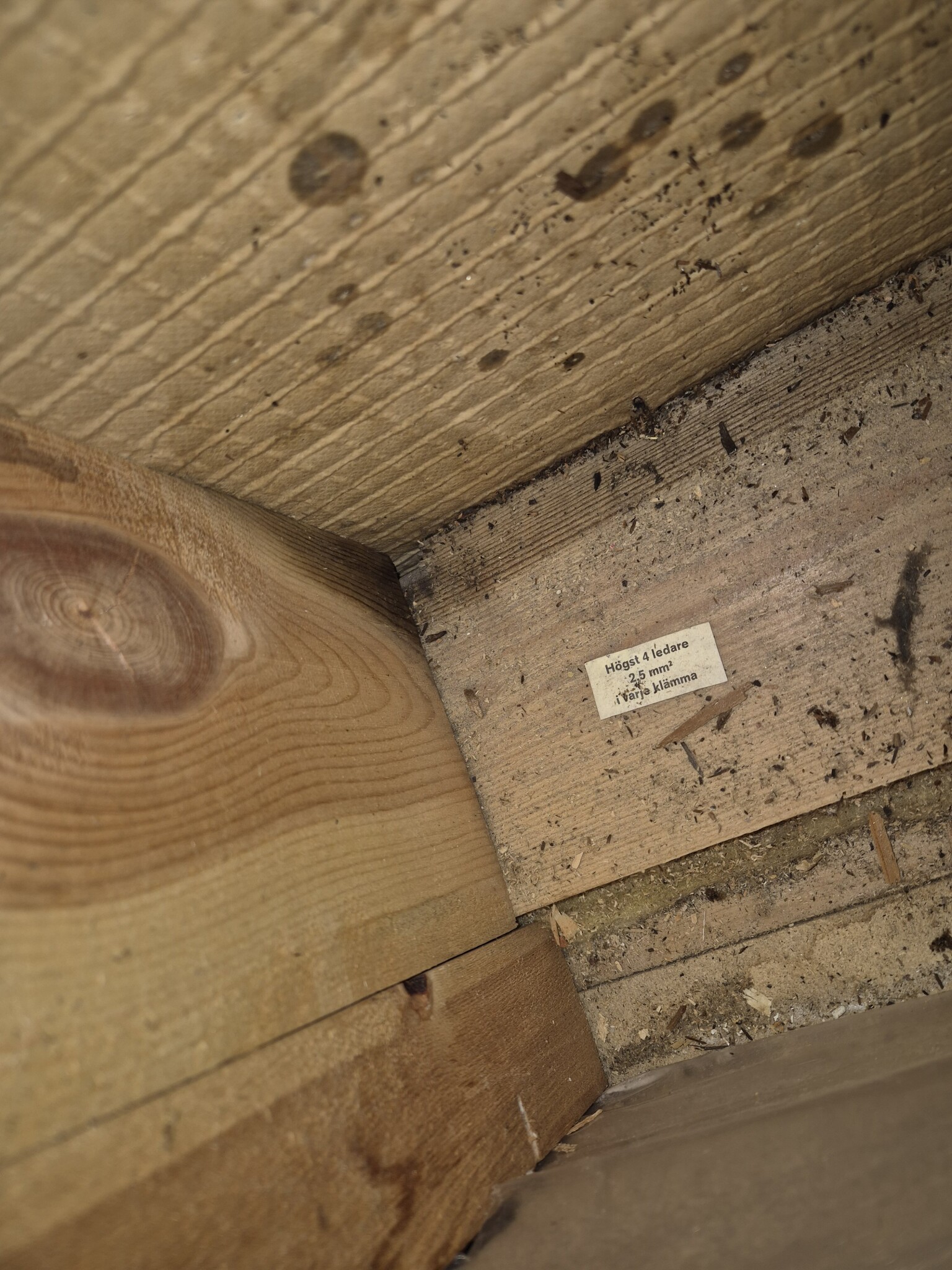

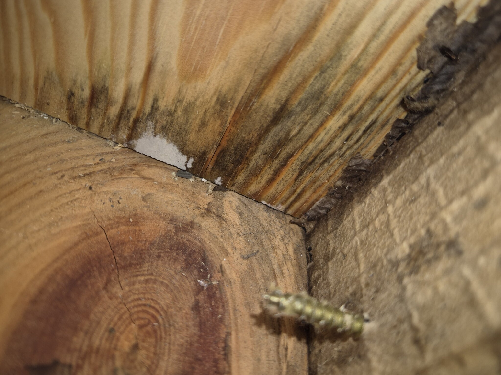

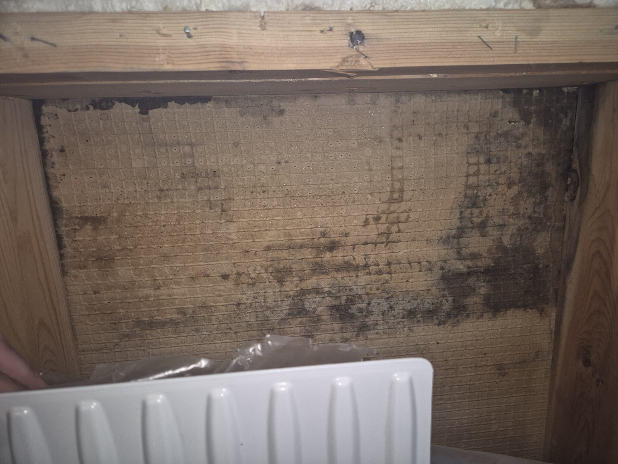

Vid undersökning runt fönstret hittades däremot fukt och blött material. Reglar, vindpapp, vägg och hammarband var tydligt fuktiga och missfärgade, med synlig mikrobiell tillväxt. Det tyder på att vatten runnit från den nedre delen av fönstret.
Monteringen av fönstren verkar bristfällig och kan vara orsaken till både fukten och den starka kemiska lukt som tidigare noterats. Vi misstänker även att fukten spridit sig nedåt, då liknande lukt finns i sovrummet direkt under.

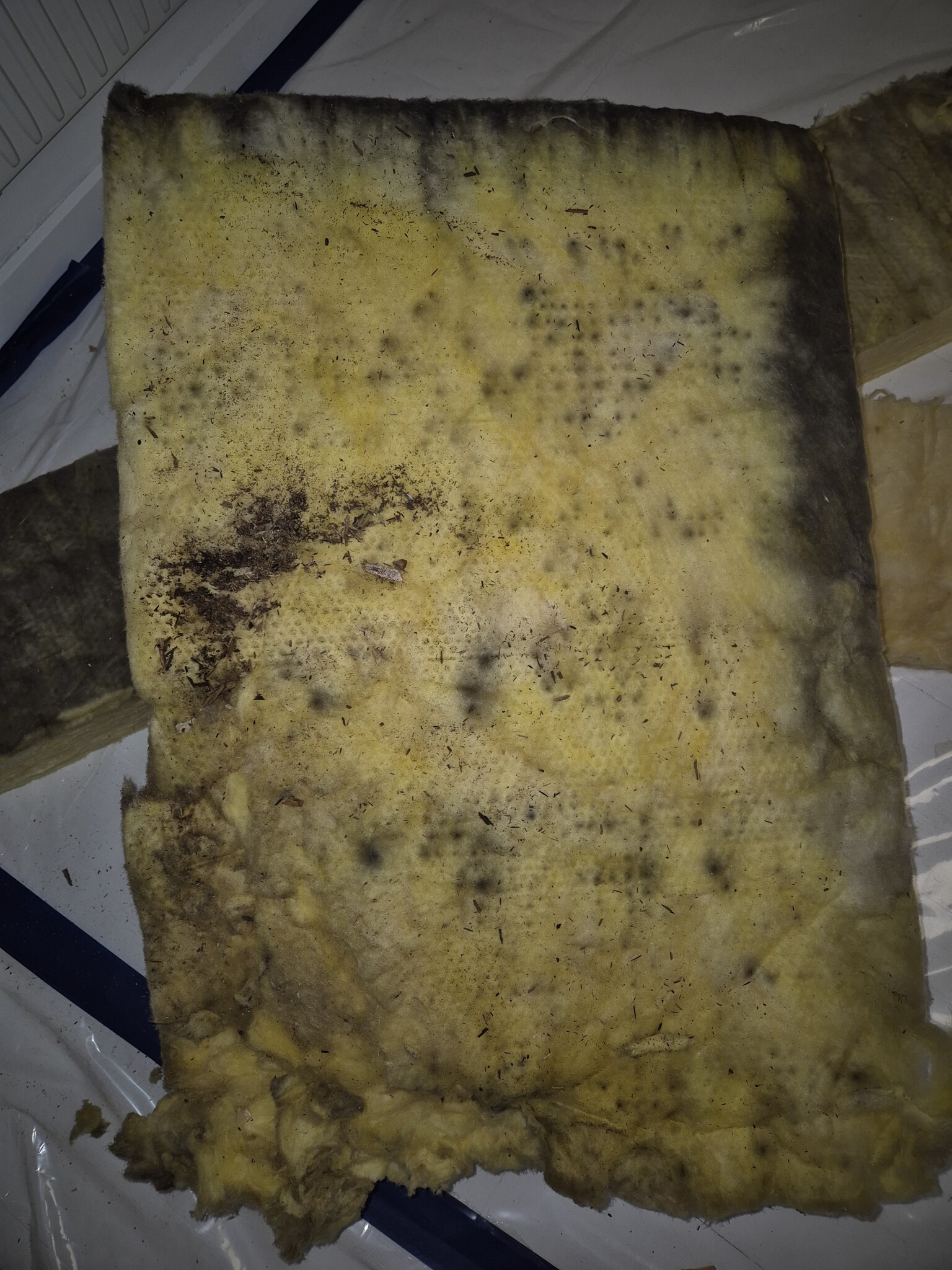

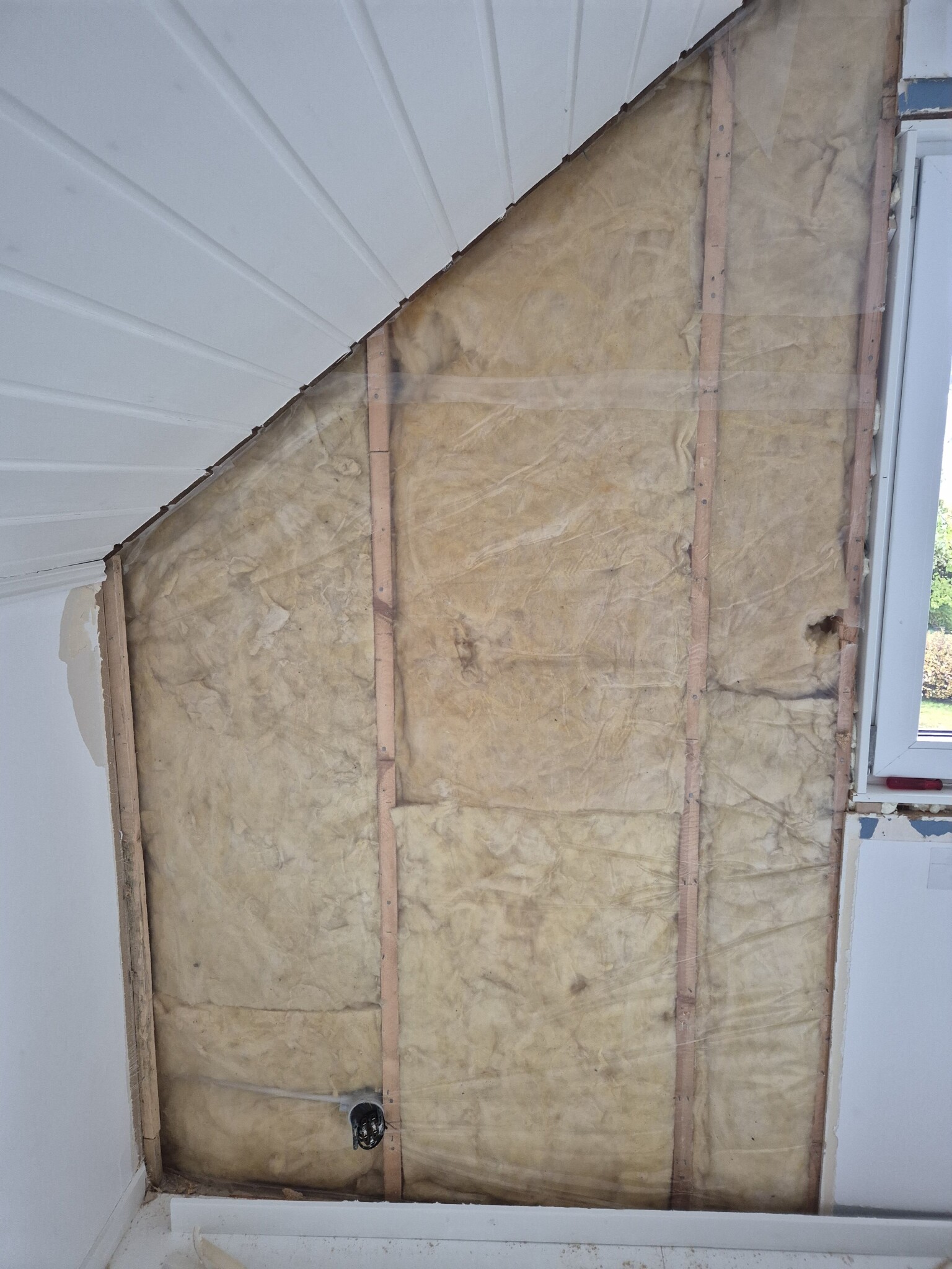

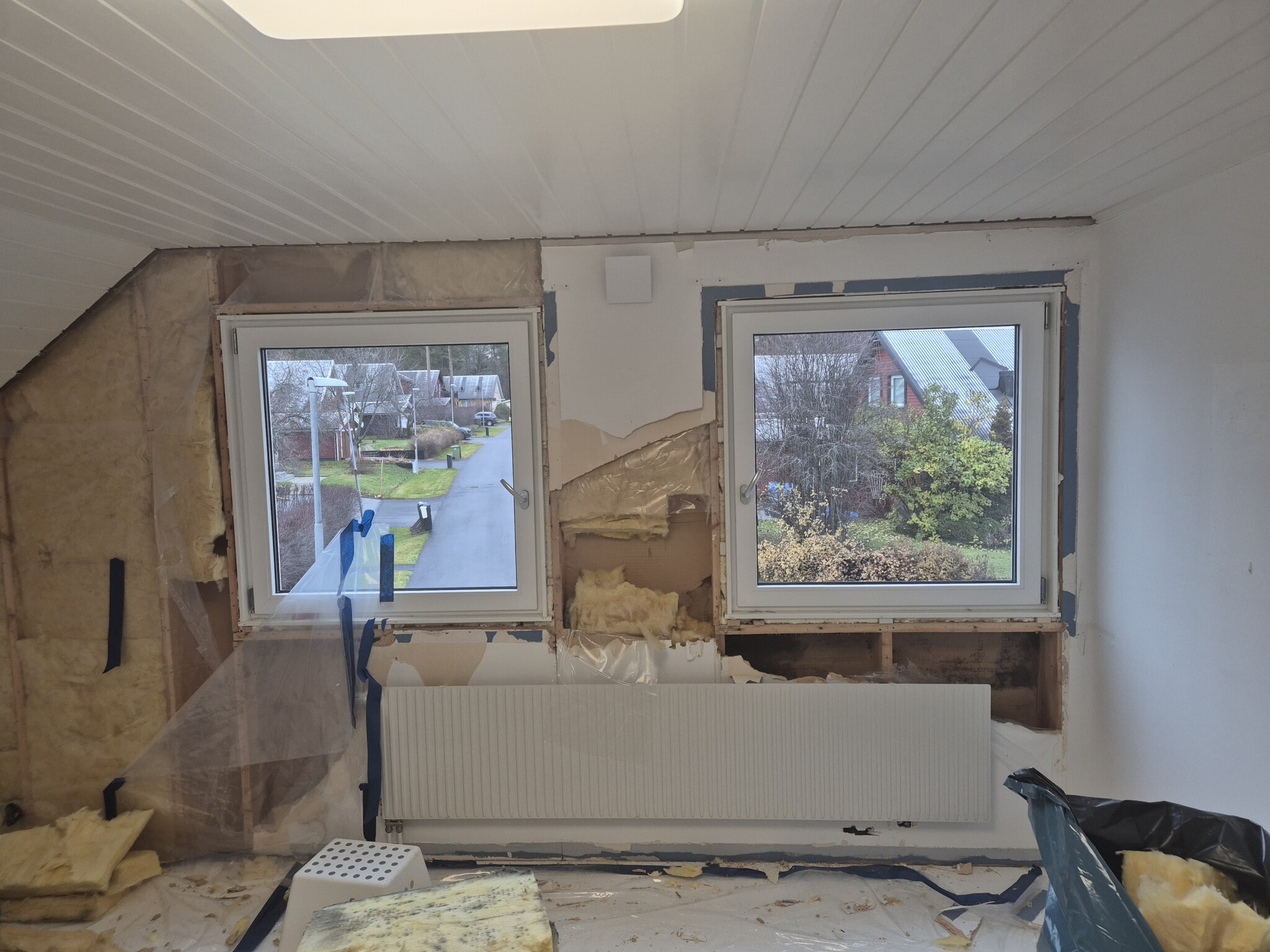

Öppnade väggen ovanför det vänstra fönstret för att kontrollera om fukten kom från taket – ingen indikation på det. Öppnade även under det högra fönstret, där konstruktionen såg nästan identisk ut som vid det vänstra.
Fukt har runnit från sidan och under fönstret, längs väggen, reglarna och ner till hammarbandet. Materialet är fortfarande blött. Elementet är i vägen, vilket försvårar öppning hela vägen ner. På högra sidan om fönstret syns spår av fukt som även kan ha spridit sig in i kattvinden.
I nedre högra hörnet, vid hammarbandet, syntes dagsljus genom ett litet hål ut mot utsidan.
Tre skalbaggar hittades i isoleringen.

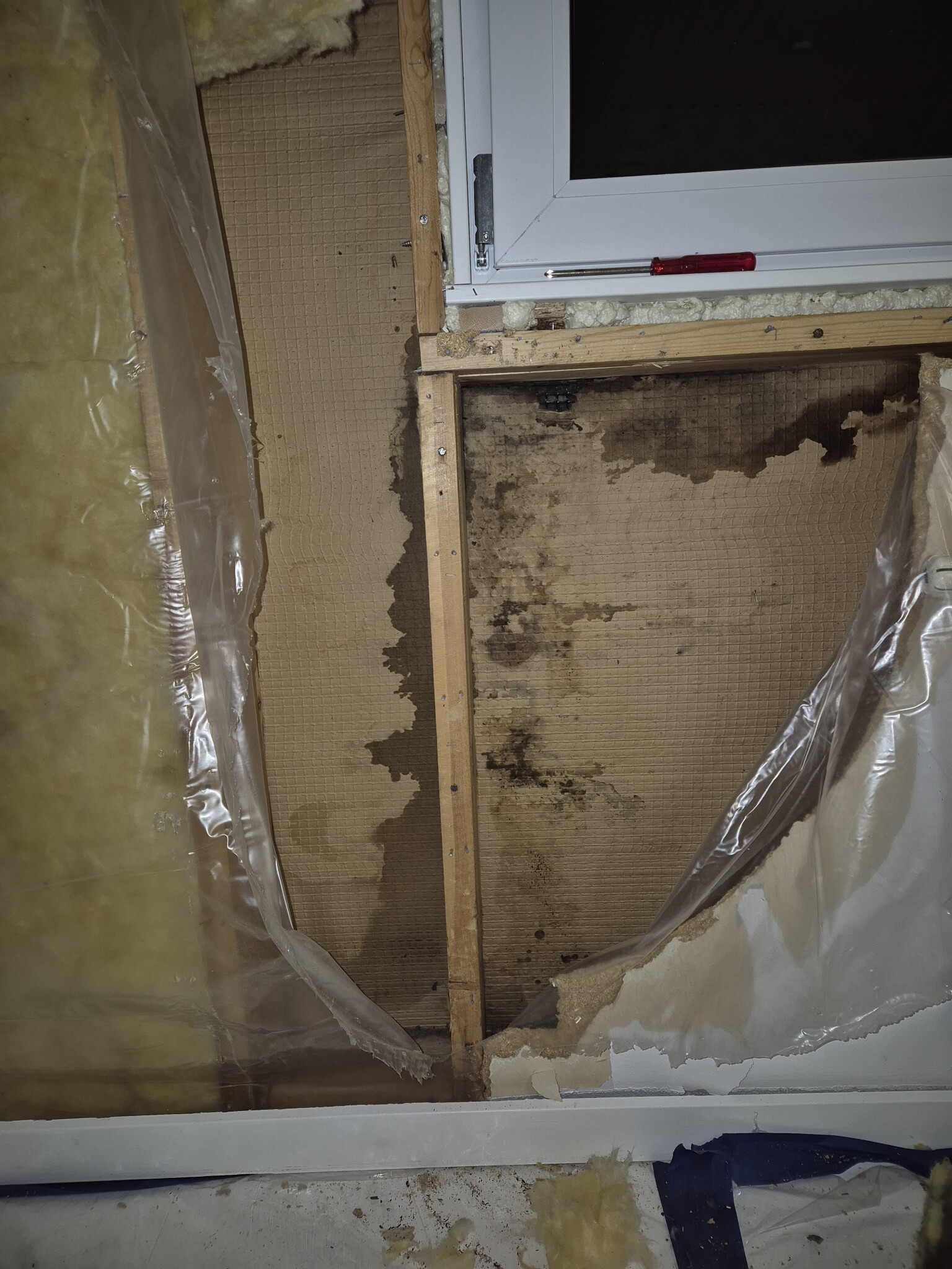

Gjorde skadeanmälan till försäkringsbolaget Trygg-Hansa men fick avslag. Har därför påbörjat ärende via dolda-fel-försäkringen. Förberett och sammanställt all dokumentation: köpekontrakt, köpebrev, frågelista, visningsprospekt, bilder på båda fönstren, besiktningsprotokoll samt försäkringshandlingar.
Pratat med utredaren på Anticimex som rekommenderar att vi tar in en offert på hela arbetet som underlag till ersättningsanspråket. Enligt utredaren behöver troligen hela fasaden bytas eftersom befintlig konstruktion är felaktig (vindpapp med tunn plastfilm bakom, se bild).
