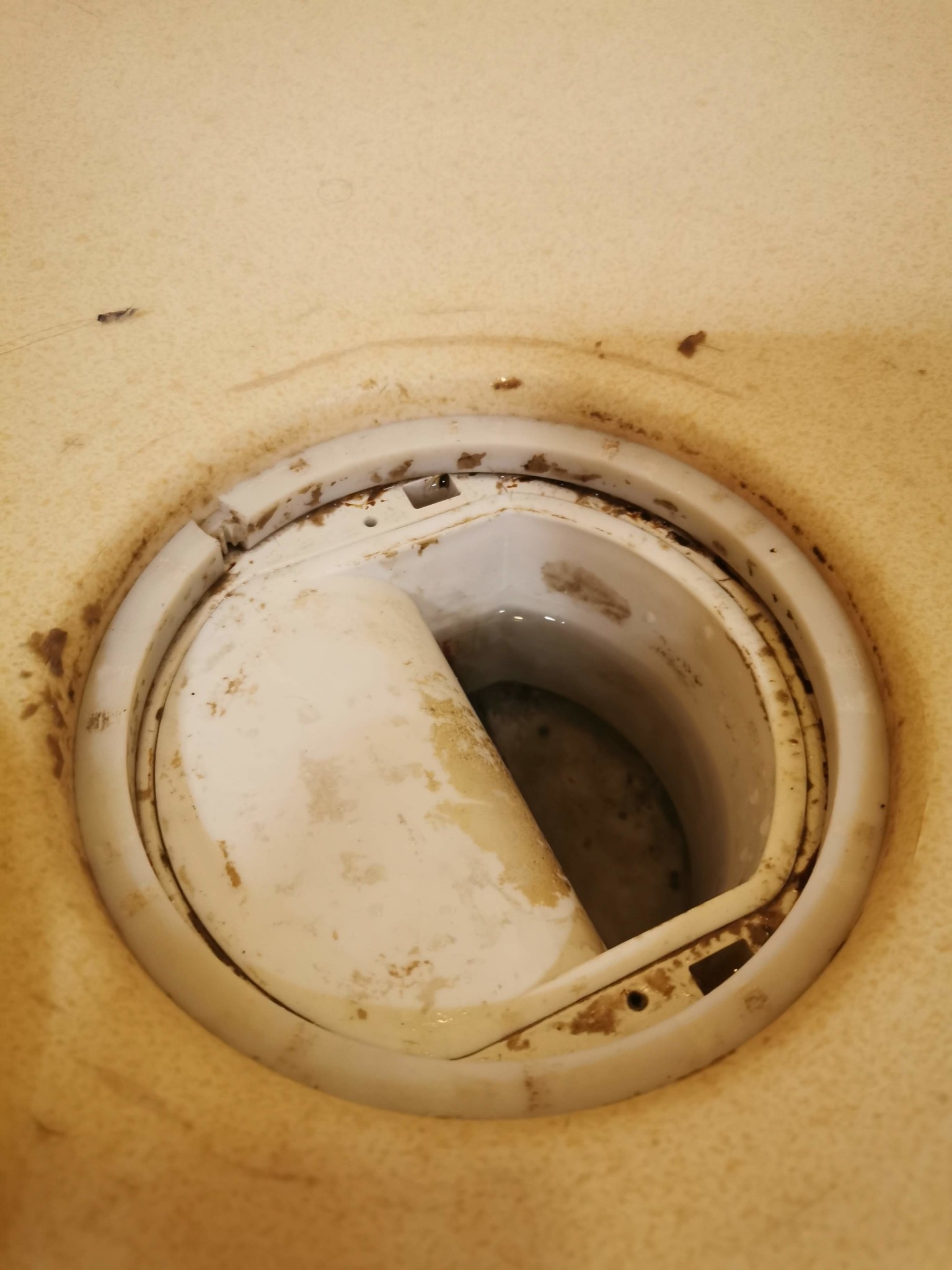

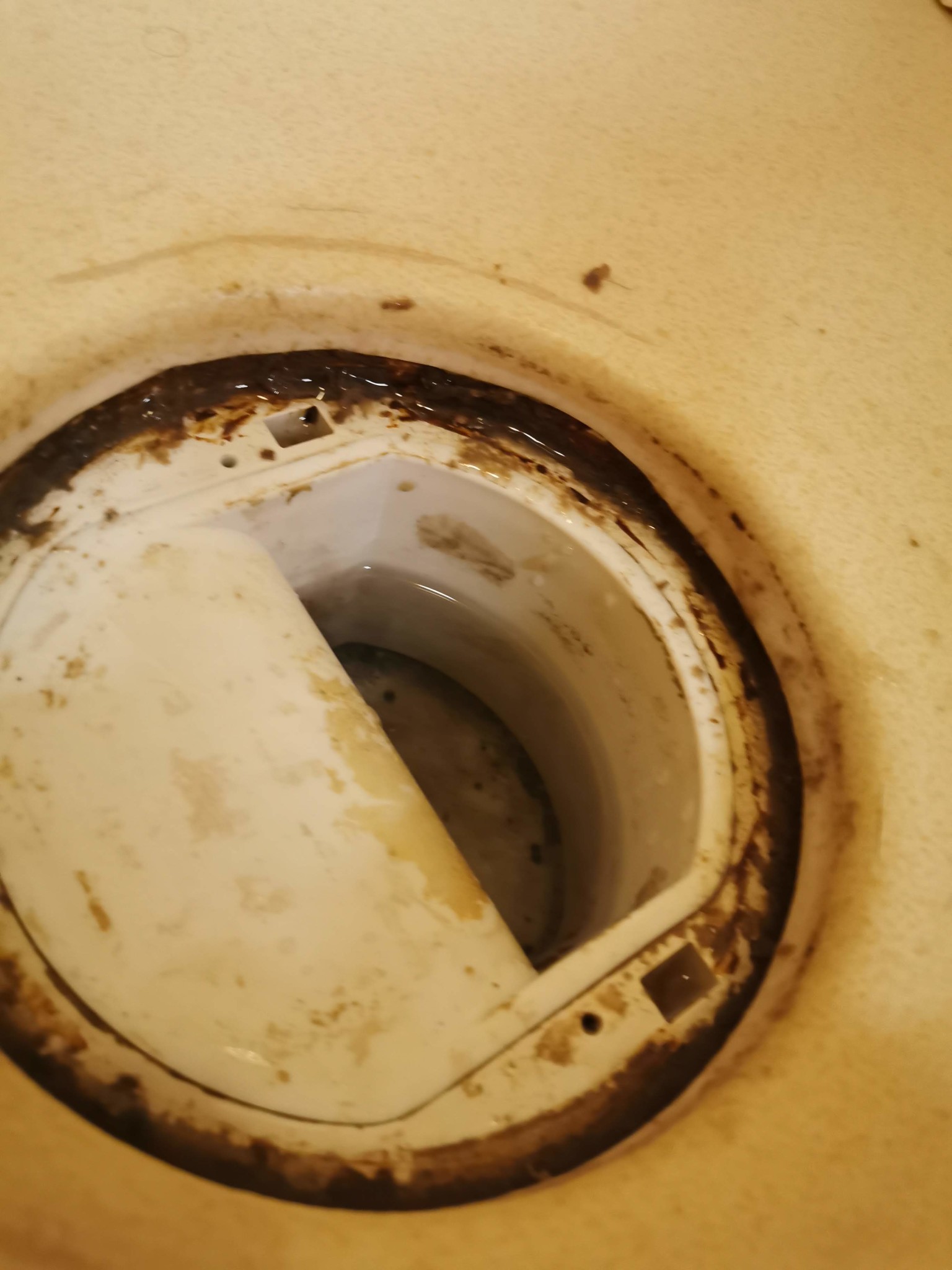

Vi blev nyligen klara med en större renovering av tvättstugan då det visade sig vara en vattenläcka i vägg där. Under tiden har vi duschat i badkaret då vi haft tvättmaskin ståendes i dusch. Nu när tvättstugan blivit klar och tvättmaskin fått flytta tillbaka så upptäckte vi att det var svampigt runt brunnen i duschen.
Ringen som sitter i golvbrunnen var lös och mattan sitter inte mot brunnen och det känns som att vatten läckt in under mattan, se bilder/film

Som sagt, är det katastrof eller bara riktigt illa? Är det bara att riva upp allt ihop och bygga nytt badrum eller kan man lösa det på något sett?

Om inte ekonomin finns till helrenovering just nu så borde det väl funka med att sätta en ny klämring. Om inte spånskivan mjuknat helt och luckrats upp så torkar den väl tillslut.
Fuktskada har du ju garanterat fått, men akut behöver det ju inte vara.
