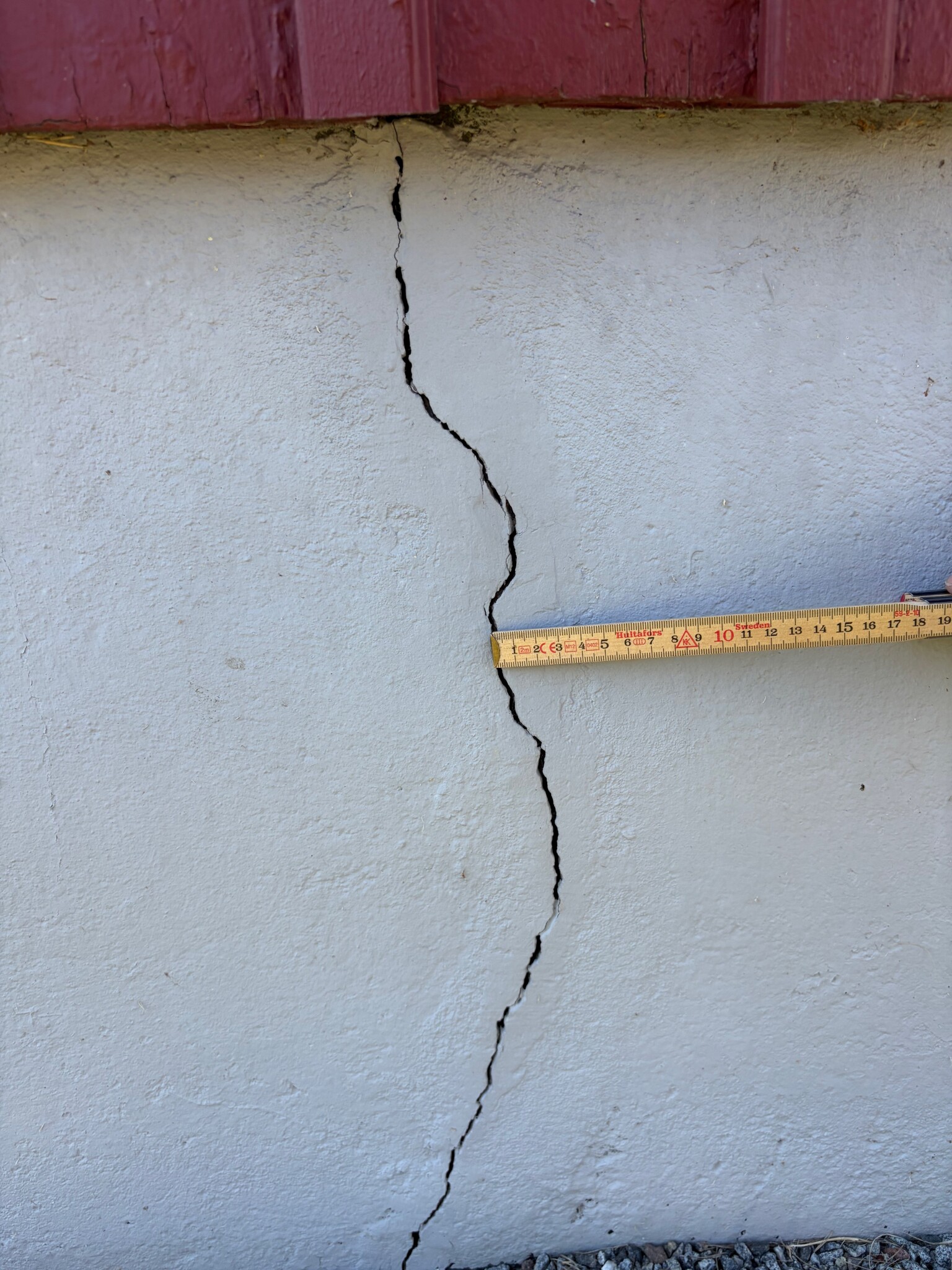

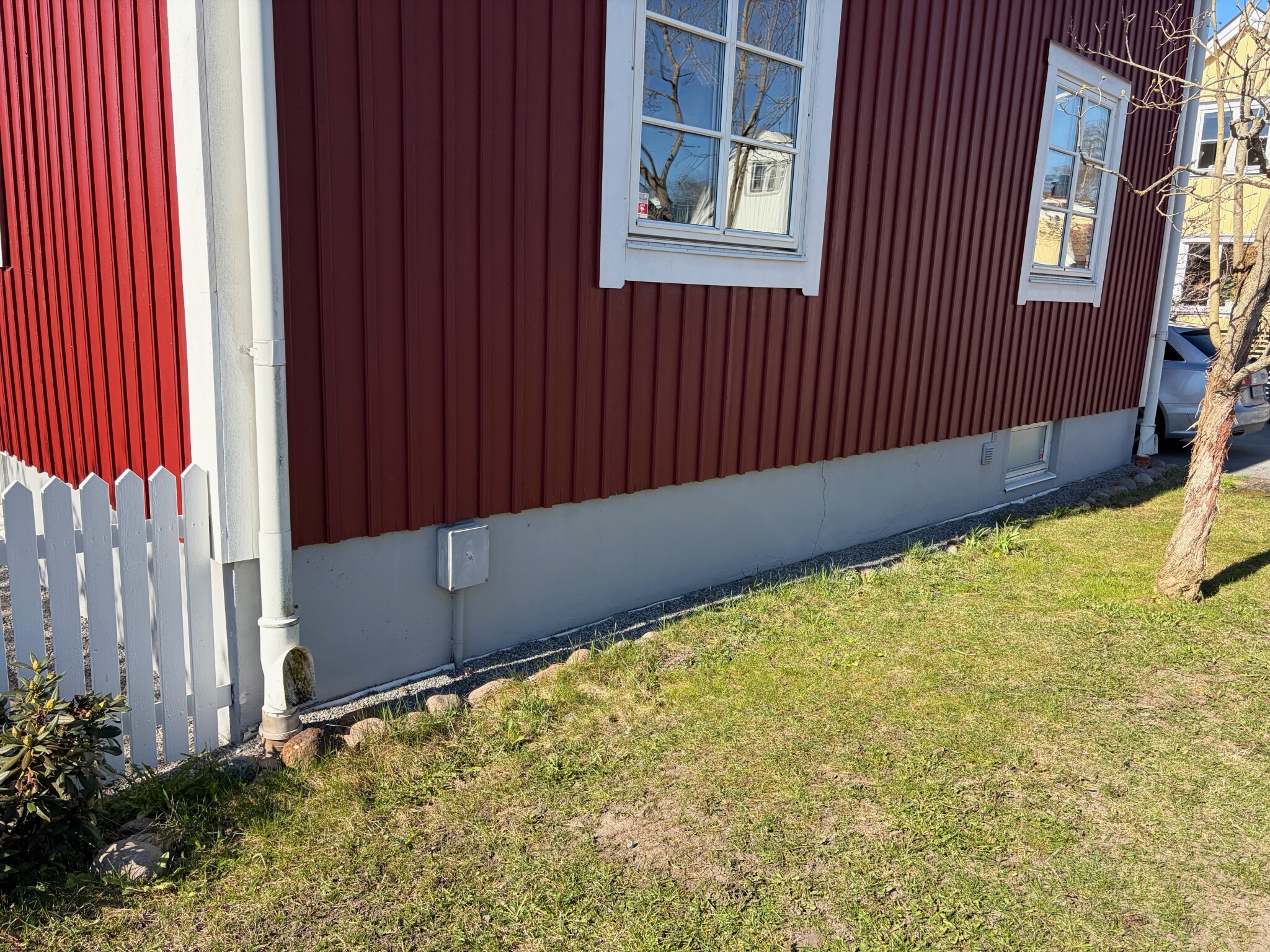

Vårt hus, byggt på 1920-talet, har en spricka i hussockeln. Det ser lite oroväckande ut, och med tanke på att huset är byggt på lerbotten och det dessutom passerar ganska tung trafik 3-4 meter från huset så skulle man kunna bli orolig för att något allvarligt är på väg att hända.
Men jag har sett bilder från 2009 där sprickan fanns så om den växer så går det väldigt långsamt. Vi har bott i huset i 6 år och under den tiden har sprickan kanske vuxit med någon tiondels millimeter.
Trots det är man ju lite nervös för att något allvarligt skulle kunna hända. Så första frågan; Finns det något sätt att avgöra om det är något att bry sig om eller inte?
Andra frågan: Om det inte är någon fara, finns det något bra sätt att måla över sprickan så att den inte kommer igen efter några år? Jag skulle ju helst dölja sprickan helt, så att man inte ens ser lagningen, är det möjligt och hur isåfall?
Bilder från idag.
/Fredrik

Nåt allvarligt lär garanterat inte hända. Det är där det gärna vill röra sig, det kommer man aldrig ifrån. Man får dölja det på nåt sätt bara. Mjukfog kanske håller längst men osynligt blir det ju inte.
