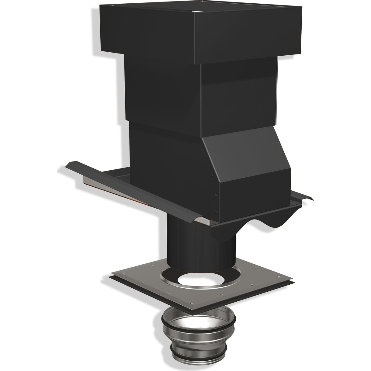

Hej.
Jag har den bifogade bilden på en takhuv hemma på villan. Den har ett extremt luftinsläpp och det både låter och har ett stort kallras även fast jag har kallrasskydd med vikter.
Finns det något man kan göra uppe på taket med huven för att minska draget av luften?
  • Svart takhuv med luftinsläpp monterad på en platt bas, avsedd för ventilation på tak.

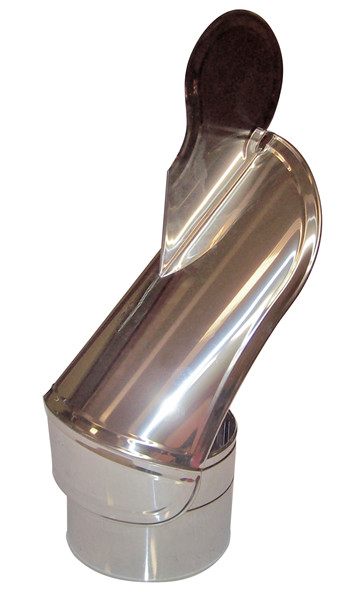

Funderar själv på en sån här vindflöjel eller vad det heter: 121064-e5df9bd6ebf8324d4bdb5e887cac710b.jpg

Vad har ni för slags ventilation? Vad mynnar ut i takhuven?
Jag har den takhuv som jag bifogat i starttråden.
Försvinner kallraset om du öppnar ytterdörren?
Jo men vad mynnar ut i huven och vilken slags ventilation har du i huset?
Den fungerar som en tilluft när den ska agera frånluft?

Jag har frånluftsvärmepump NIBE F730 i ett nybyggt villa Kalmar från Smålandsvillan.
Luft strömmar in i takhuven och ner i fläkten. Kallrasskyddet som finns precis ovanför fläktkåpan gör ingen nytta.
Därför jag skulle vilja få ett slags kallrasskydd uppe på taket i huven. Vet inte om detta går att utföra dock då jag inte är påläst om ventilation. När dörr eller fönster öppnas har har jag inte märkt någon skillnad på kallraset.
Rickard.
Det finns kallrasskydd/backspjäll som monteras i spirorör så man kan sätta dom vara som helst på kanalen inkl högst upp men jag vet inte om det är en bra lösning. Jag tänker att det finns en risk att det kan bli isbildning på vintern som förstör funktionen men jag vet inte…
Har du förslag på hur mitt problem kan lösas annars?
