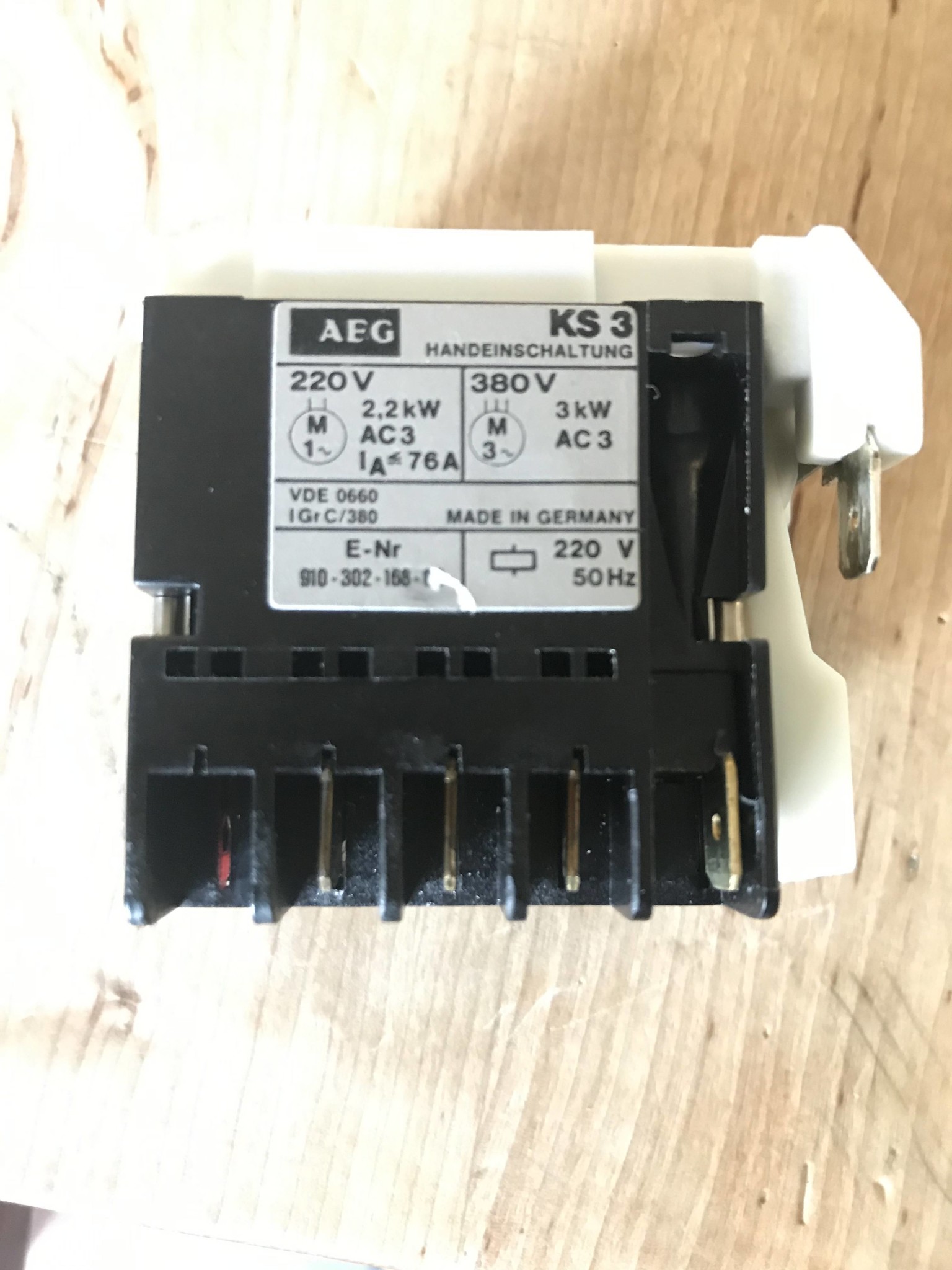

Hej, har köpt en gammal scheppach bandsåg där motorn inte går. Misstänker kontaktorn som sitter i strömbrytaren. Det är en 3-fas motor. Mätt resistansen mellan A1 - A2 till 2,8 kOHM, men vad är ett rimligt värde? Manöverspänningen antar jag är 230 v.

Men är detta en ren kontakter? Eller är det en manuell brytare med självhållningsfunktion?
En kontakter har ofta rätt låg resistans för att möjliggöra en hög ”dragström”. När den har dragit sluter oket magnetkretsen, och induktansen ökar kraftigt. Därmed minskar strömmen till en hållström.
Men om slutningen görs manuellt behöver man inte en dragström.

Så kan det nog vara. Stämmer bra med hur den var kopplad också. Är det typ en elektromagnet då som håller kretsen stängd eller hur funkar det? Jag får alltså samma effekt av att bara hålla inne knappen?
Jag bumpar denna tråd eftersom jag har en likadan såg där samma typ av strömbrytare börjat krångla. Brytaren vill inte fastna i ”on” utan hoppar tillbaka till ”off” när jag släpper ”on”-knappen. Går strömbrytaren att laga? Byta ut? Till vad i så fall? Har den någon mer funktion än att bryta strömmen?
