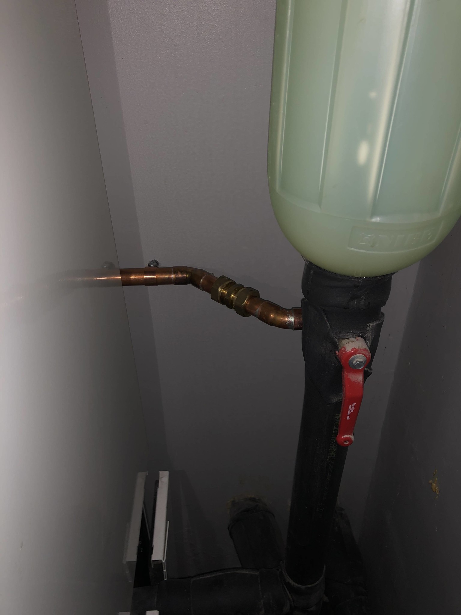

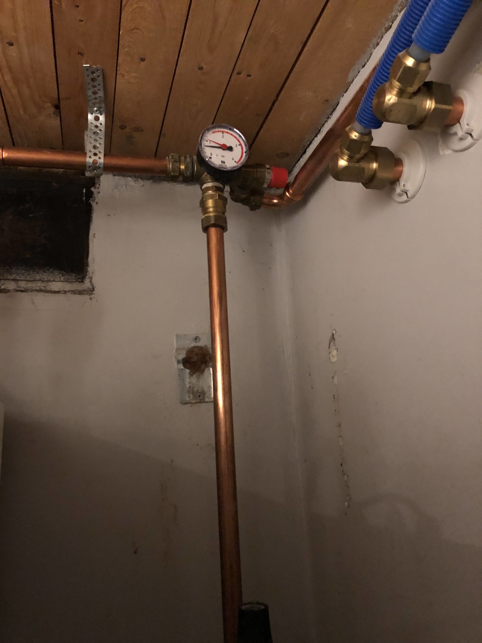

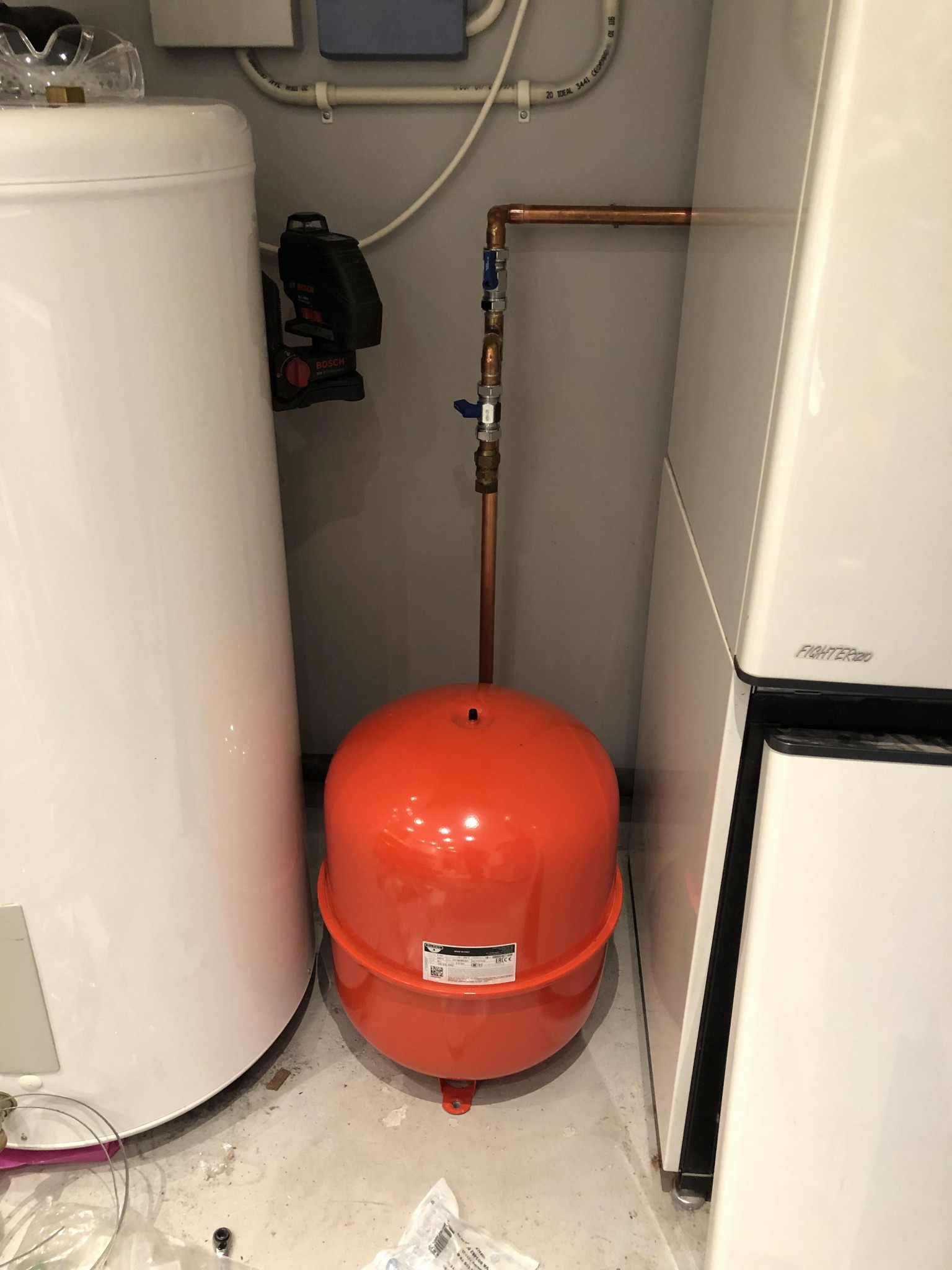

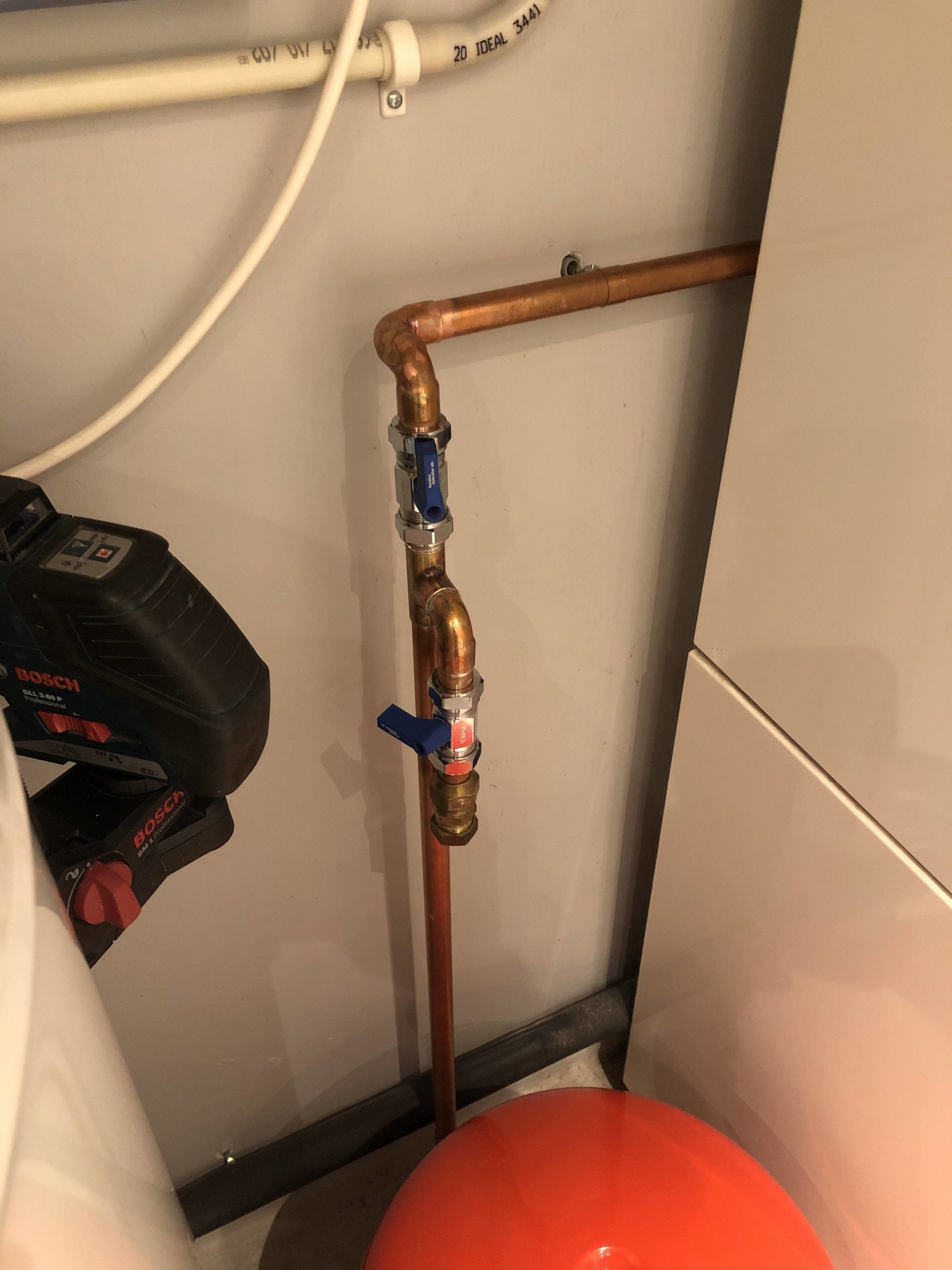

....men det blev bygge med pryttlarna som fanns på hyllan. Lite yxigt men gratis och reservdelslager minskade lite.
Avsikten med kranarna är att kunna kontrollmäta trycket i kärlet, och byta ut det, utan att göra systemet trycklöst och få in mycket luft.
Installation av manometer på kopparledning för att kontrollmäta tryck med anslutna kranar och slangar mot en trävägg.
Expansionskärl med kopparledningar och kranar för tryckmätning monterade bredvid en varmvattenberedare.
Kopparrör anslutna till en genomskinlig behållare med en röd kran för att kontrollmäta och byta tryck.
Kopparledning med kranar för att kontrollmäta och byta tryck i kärlet, monterat i ett hörn.
