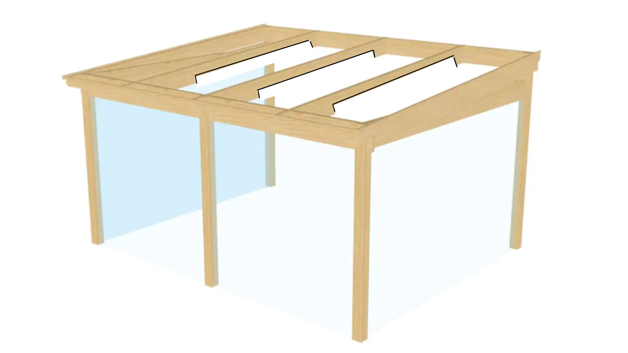

Har köpt en garageport till mitt garage, den är dock lite högre än nuvarande öppning & därför kommer jag behöva anpassa stommen lite.
Garaget är byggt ungefär som ett enkelt altantak, väldigt liten vinkel åt ett håll med spont & tunn plåt på.
Takstolar är av 170x45 med vidd av 3,5 meter.
Det som är min fundering är om jag kan "jacka ur" hälften av dessa 170x45 så dom blir 110x45 & då förstärka dom istället?
Det kommer isåfall kapas ur en bit av dessa, 2,5 meter lite förskjutet åt vänster där port ska gå.
Kan man limma & skruva plyfa på båda sidor av dessa som extra förband?
Eller kanske plattjärn? 10 cm hög?
Eller helt enkelt, nej det går inte, du måste höja hela takstommen?
Se princip skiss, hur taket är byggt & hur jag tänkte kapa ur.
  • Schematisk skiss av en garagetakstomme med en indikation på var den ska kapas för anpassning.
