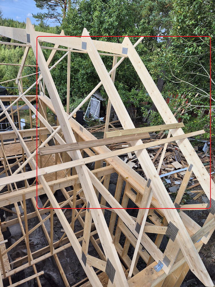

Har satt takstolarna i ramverk längst ut på gavelväggens hammarband. Snickarna pratade idag om hur de skulle regla upp väggen i/runt den yttersta takstolen på gaveln. De funderade på att sätta en till golvregel bredvid takstolen, isolera mellanrummet och lägga en syll ovanpå för att sedan bygga väggen ovanpå syllen som vanligt.
Jag vill helst inte bygga in någon isolering i detta skede då huset inte är vädersäkrat än. Det går ju inte att inspektera den om en isoleringen blivit blöt heller när man väl sätter på panelen.
Finns det något annat bra sätt att bygga upp väggen?
Takpappen är på plats över taket nu, tog bilden igår.

Det smartaste är väl att sätta takstolen innanför väggen, spika/skruva alla väggreglar i takstolen..
Det är för sent nu :(

Jag förstår hantverkaren jobbar väl för löpande räkning😢
Japp, något annat förslag? Att kortla hela vägen till närliggande golvbjälke?

Alla andra lösningar är sämre dels att dem tar mycket längre tid än att ha ställ dit hela reglar, samt att du får sämre isolering i den väggen nu..
Men har ni råspontat taket ännu annars är det bästa att flytta takstolen..

sponten och pappen är lagd

Ja då blir det kompromisser samt din plånbok som lider..
