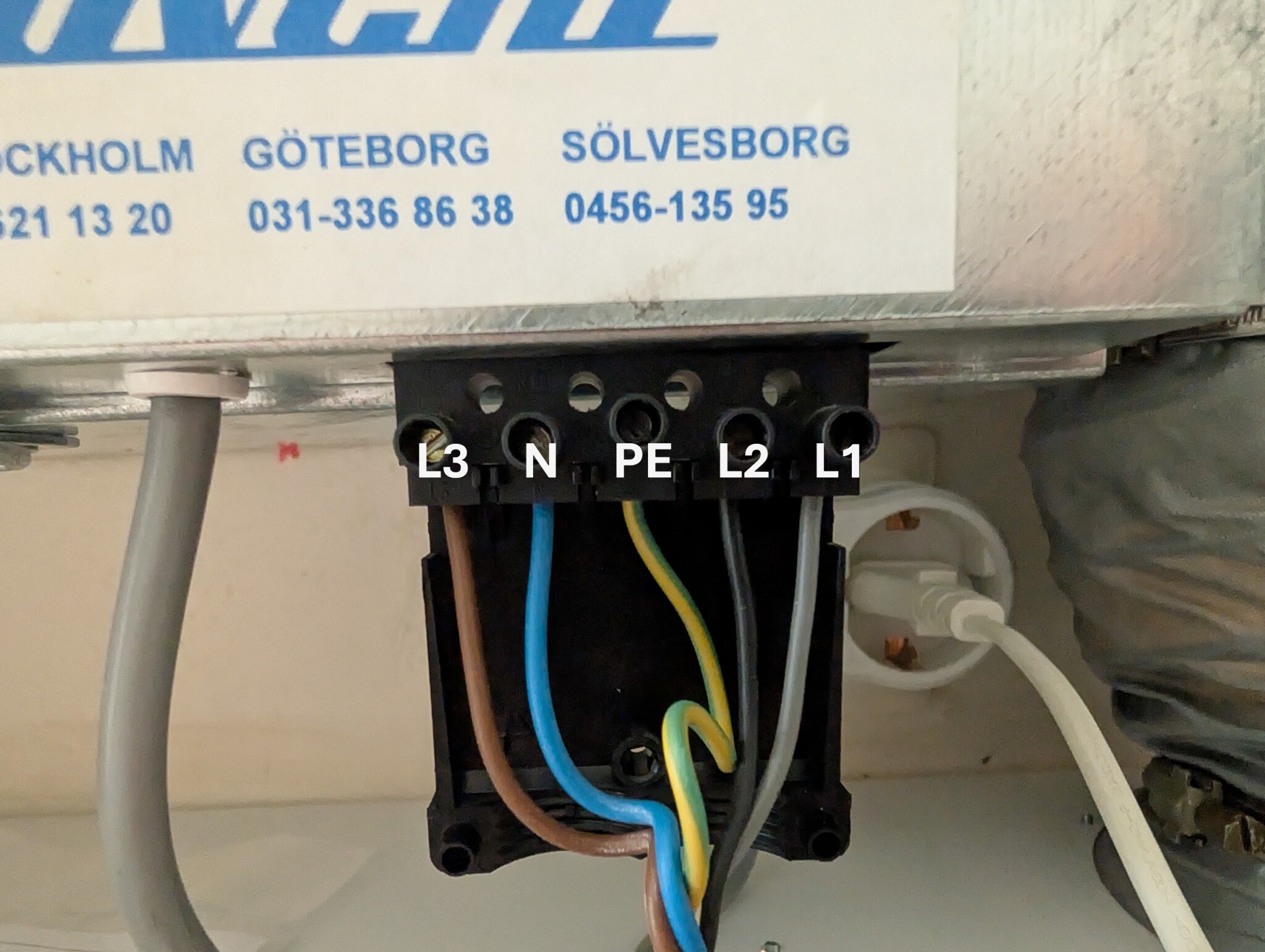

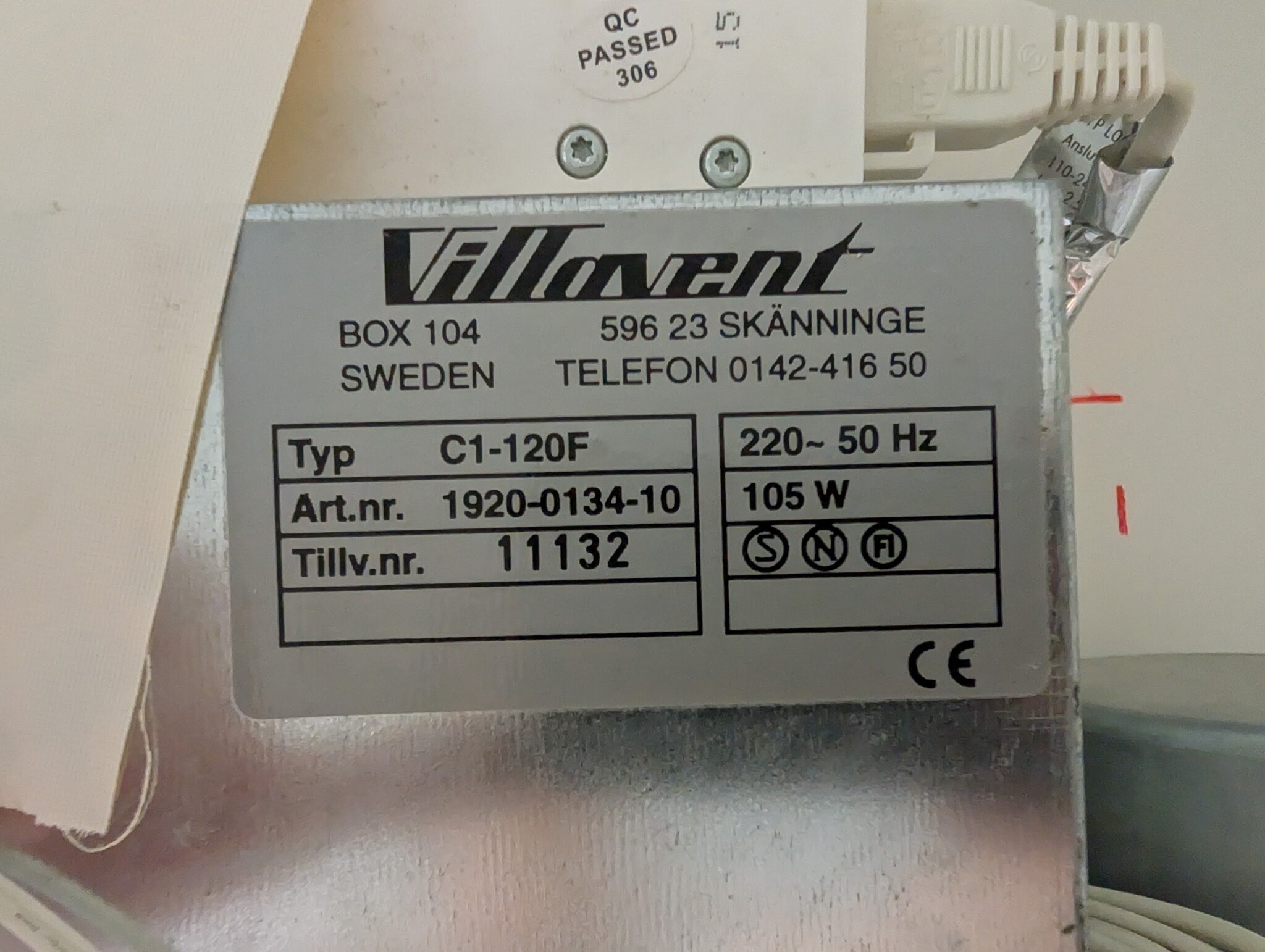

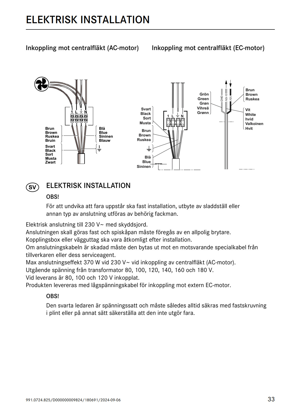

Jag skulle behöva hjälp att ansluta min nya kökskåpa. Franke 1225B-18. Den ska anslutas till ett extern fläktsystem, Villavent C1-120F.
Den äldre fläktkåpan var ansluten till fläktsystemet med ett kopplingsdon enligt bilden.
Kopplingsdonet har 5 positioner vilka är präglade i plasten från vänster enligt L3, N, PE, L2, L1. Däremot är de lite lustigt strömsatta.
PE-L3, 0 V.
PE-N, 230V
PE-L2 230V
PE-L3 230V.

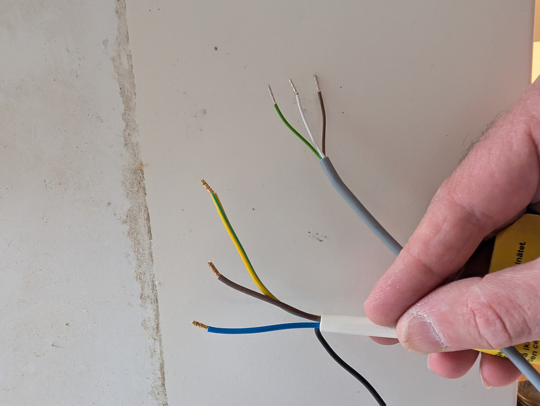

Från den nya kåpan finns däremot två anslutningskablar.
En kabel med tjockare ledare, N, L och PE samt den svarta ledaren som Franke informerar om används som styrledning för centrumfläkt.
En tunnare kabel med Grön (jord), Brun (10V) samt vit (0-10V).
Hur ansluter jag den nya fläkten i kopplingsdonet?

Till att börja med borde du väl byta plats på N och L3 väl? Är det en AC eller EC-fläkt?
AC-fläkt, så efter vad jag förstår gäller bara kåpans anslutningskabel med 4 ledare. Kabeln med de 3 smala ledarna är för EC-fläkt.
Bilden från kopplingsdosan visar hur den gamla kåpan var ansluten till fläkten. Den vita texten är bara ett förtydligande över vilken text som är präglad i den svarta plasten.
Problemet är ju att den nya kåpan bara har 4 ledare, men i fläktens kopplingsschema ska 5 ledare anslutas. Det båda positionerna längst till höger verkar ju styra fläktmotorn och ledas via en kondensator. Det blir ju dock klurigt med endast 4 ledare från den nya kåpan.
Några ideer på hur jag ska koppla?

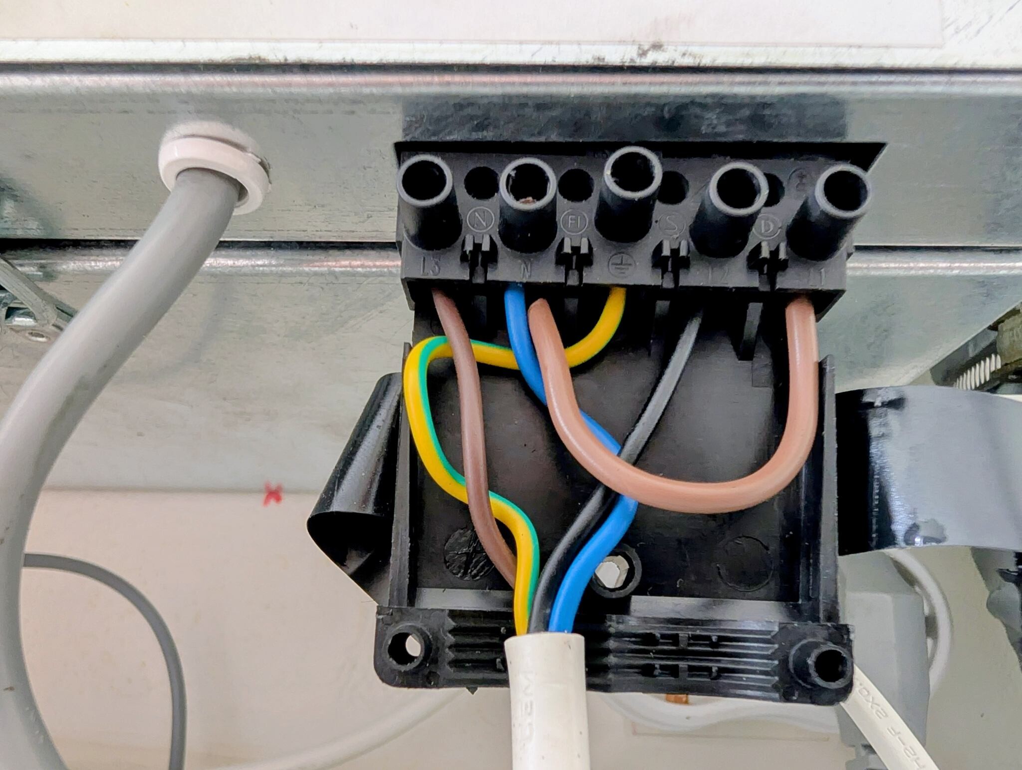

Till alla er som har liknande problem så fick jag en lösning.
Ventilationskillen som jag anlitade för att byta lager erbjöd sig att kopplas in kåpan.
Tydligen skulle nollan delas till kondensorn.
  • Anslutna elledningar i en kopplingsplint, med fokus på jordledningar och nollans förbindelse i förhållande till en kondensor.

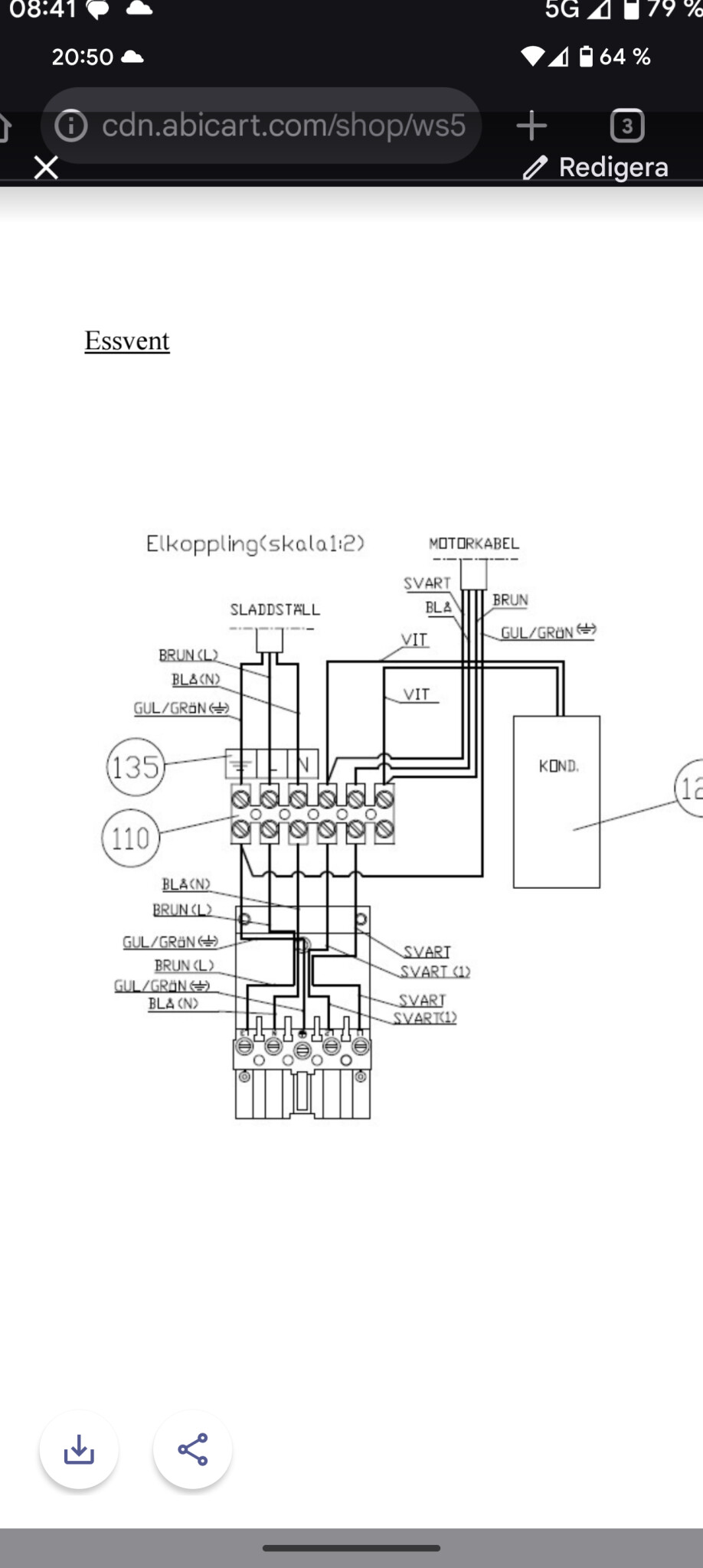

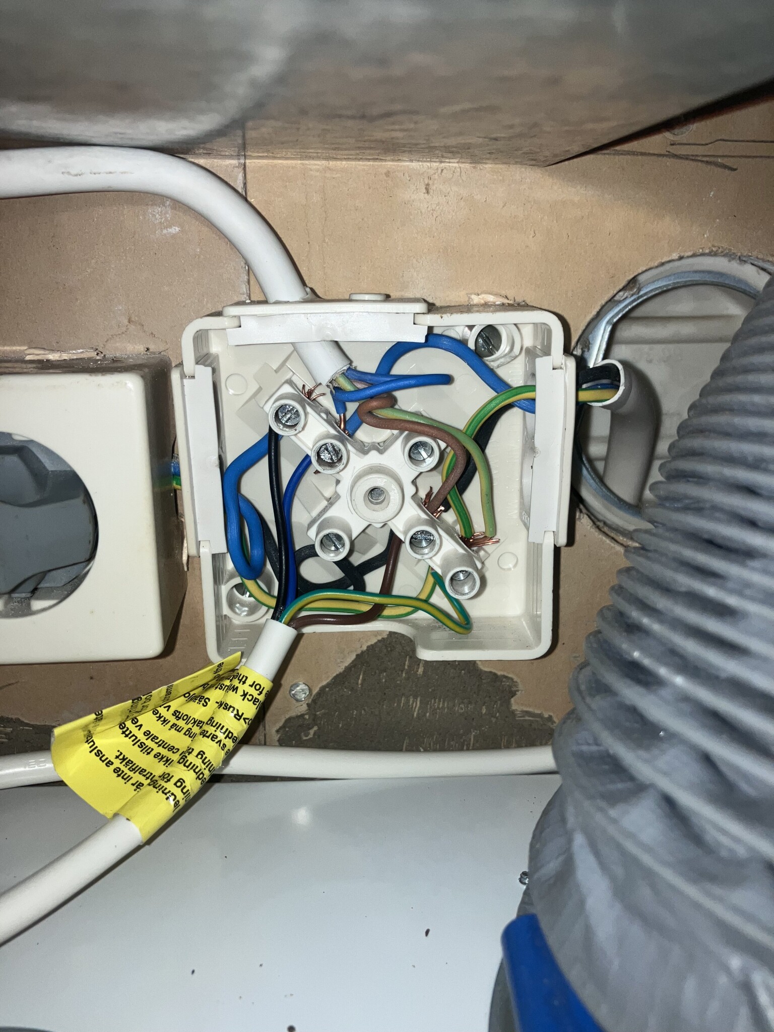

Jag håller på att montera en likadan fläktkåpa och får inte centralfläkten att forcera. I läge 1 går fläkten på lågvarv, i övriga lägen går den inte alls. Kopplat enligt schemat som bifogats i montageanvisningen (som tidigare lagts upp i denna tråden). Inkopplingen ser ut så här i fast plint. Vad är det som är galet? Centralfläkten är en Essvent med fast stickpropp som sitter kopplad i vägguttaget. Vägguttaget är kopplat till plinten enligt montageanvisning.
Tack på förhand
Tack på förhand
Jag fick det ju inte heller att fungera utan tog hjälp av fläktmontören som extragigade som elektriker. 😅
Har du bryggat nollan till kondensorn? Det framgick inte i någon av de kopplingsscheman jag hittade varken för kåpa eller centralfläkt.
Olika modeller och årgångar av samma modell av Ventex har olika kopplingsscheman.
Nix, har inte bryggat den. Osäker på hur jag gör. Centralfläkten, som är från 80-talet, har bara tre ledare
Det är ju en internkoppling i centralfläkten för att ansluta . Den bruna ledaren (borde vara blå) på bilden från min färdiga installation.
Kopplingen löstes via den gamla kåpan, men inte i min nya moderna. Kondensorn behöver anslutas till noll manuellt.
Tack på förhand
Varför är den blåa från uttaget inkopplat mot svart på anslutningskabeln? Är svart i anslutningskabeln en styrtråd till uttaget? Du har ju fas till uttaget men den blåa Nollan är ju kopplad mot svart känns inte helt rätt. Iaf inte om uttagget ska ha 230V.
Och vilken montageanvisning hänsvisar du till?
Helt rätt. Flyttade runt på kablarna och sen funkade fläkten som den skulle
