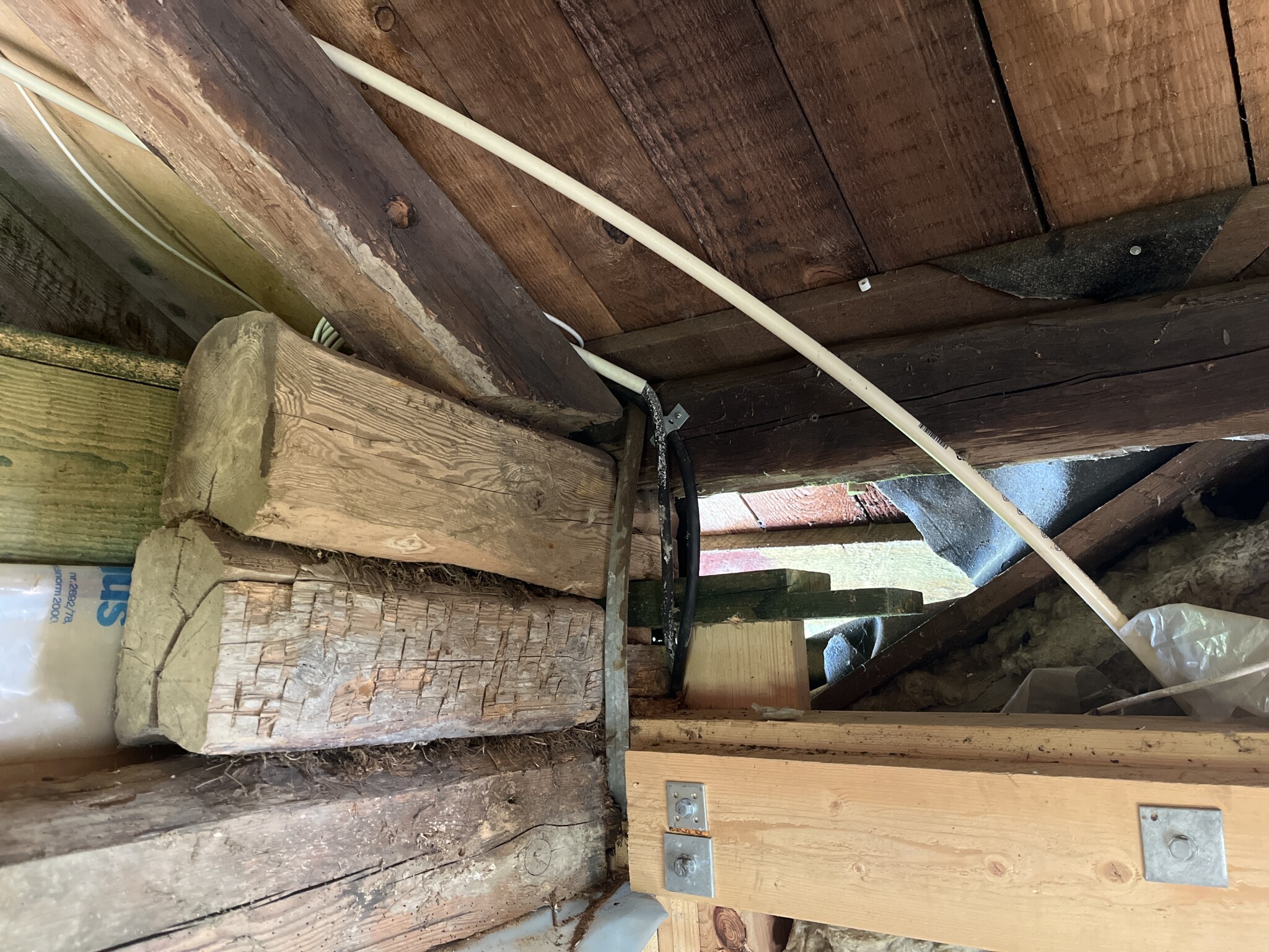

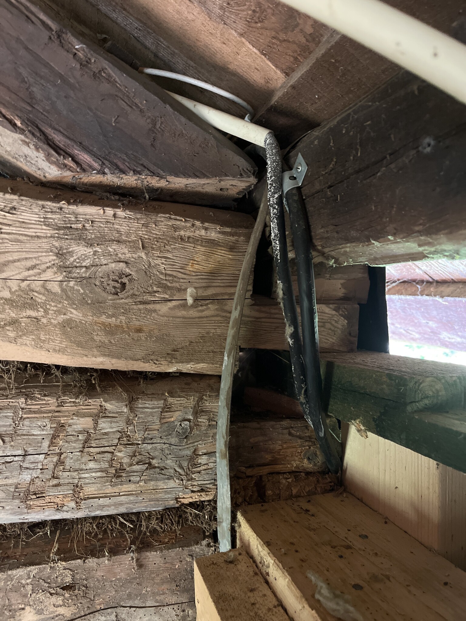

Renovering och har stött på detta som syns på bilden.
Gamla trästockar med synliga kablar och skarvar i en vägg hörn, del av en pågående renovering för att stabilisera gaveln.
Översta stockarna på gamla gaveln har lyfts på ena sidan. Känns inte helt stabilt så ska försöka bygga upp väggen under och binda samman med takstolen.
  • Översta stockarna på en gammal gavel som har lyfts. Takstol och byggmaterial syns, med ett behov av stabilisering och reparation.
Ett stadigt flatjärn till exempel 10x60bockat i U-form och påträtt så att det omsluter ändan på saxen (takstolen) och går snett ned till översta hela stocken där det är fastbultat med genomgående bult.
Tror jag förstår. Kan du illustrera?
