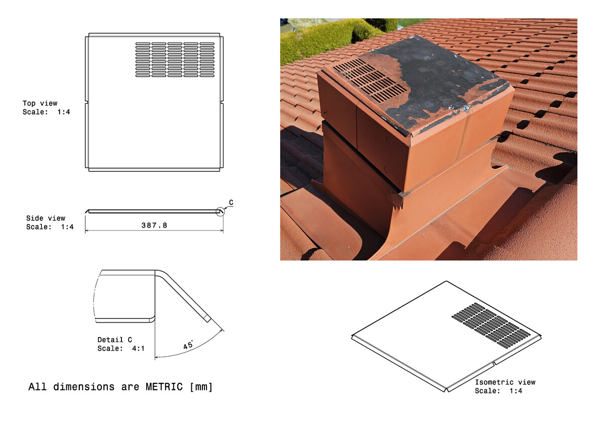

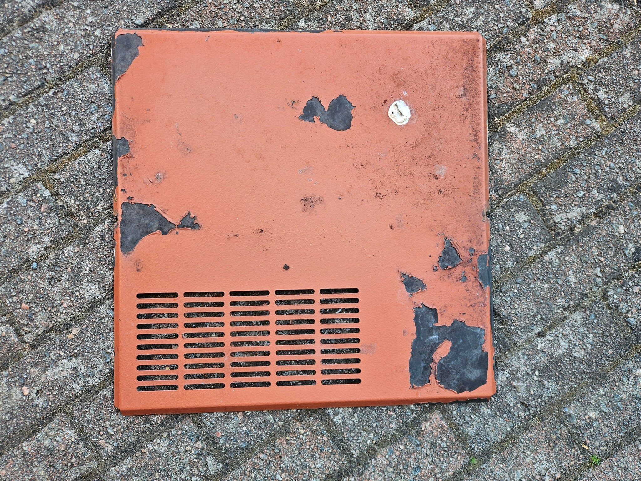

Toppkåpan till ett hus ventilationshuv har nyligen blåst bort och jag måste köpa en ny.
Jag hittar ingen information på ventilationshuven angående tillverkare och ingen bygginformation finns att tillgå.

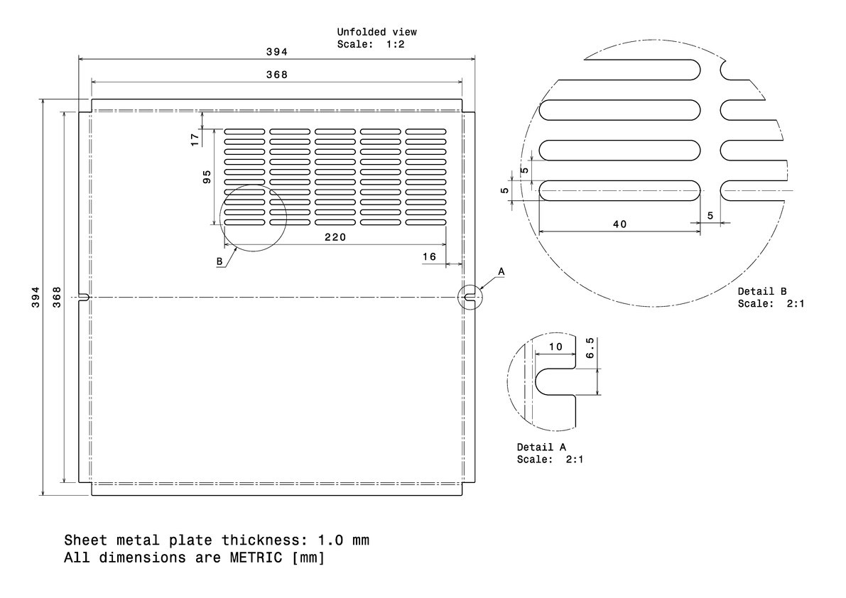

Jag har tagit mått på kåpan och gjort en ritning. Jag förstår att laserskärning är ett alternativ, men jag uppskattar att det kommer kosta >2500:- (skärning + transport, bockning, lackering) per kåpa.
Jag har sökt på internet, men hittar inga kompatibla produkter att köpa.
Är det någon som råkar veta om detta är en standardprodukt som går att beställa någonstans till ett rimligt pris?

Är det den du har kvar liggande på marken i sista bilden ? Kan du inte bara gå upp och popnita dit den ? Ta med en bit patentband så kommer det gå fint.
