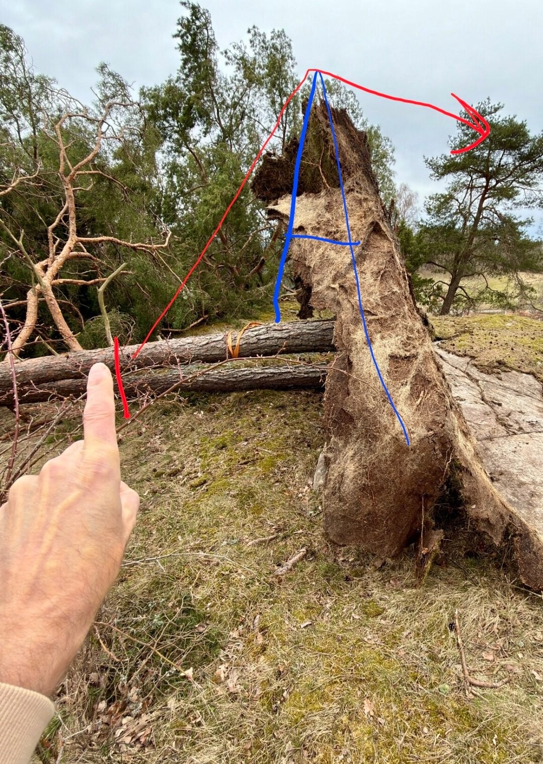

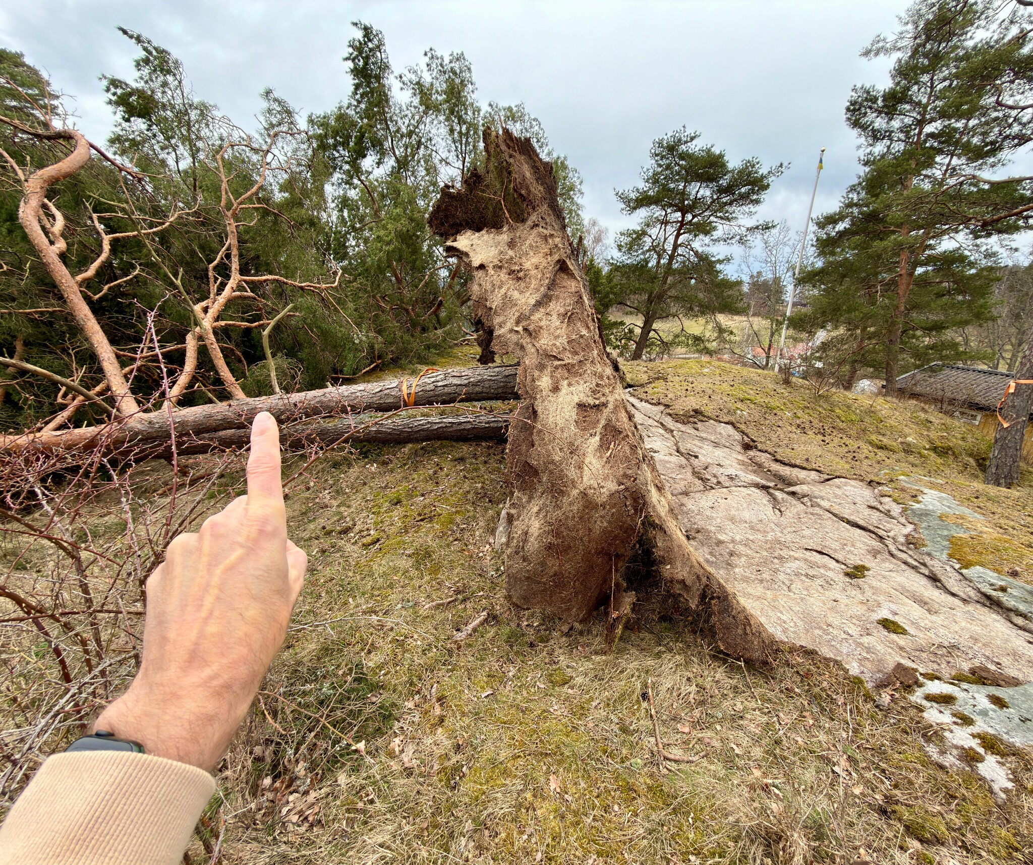

Vid fritidshuset fällde stormen Dave en tall och jag funderar på vad jag skall göra.
Nej, ingen fara, den föll bara in i skogen. Genom åren har vi plockat bort ett par träd som kunnat orsaka problem på huset eller lillstugan.
Men inte detta träd. Och vi slapp skador med nedblåsta pannor och vindskivor som några andra drabbades av.
Det jag funderar på är att kapa (med försiktighet) en bit in på stammen och låta rotvältan falla tillbaka på plats för att i framtiden kanske ”sätta sig” på berget.
Annars får jag väl kapa vältan i bitar och låta berget förbli bart. Men jag gillar tanken på att ha kanske två meter av stammen som en hög stubbe för att inte få det så bart?
Vad tror ni?

Just den ser ju ut att ha tyngdpunkten sån att den vill fortsätta välta. Det gäller att veta vad man gör och planera sitt snitt för att lyckas få tillbaka den i hålet och inte över sig.
Edit: inte skogshuggare själv, men att palla upp enligt blå och sätta spänn med en lina enligt röd borde mekaniskt funka, så står du utanför vältans räckvidd.

Men iden om att kapa två meter upp från roten är inte helt fel. Roten kan då bara välta lte mer och kan inte klämma ihjäl någon
Alltså man kapar trädet underifrån och upp för att lyckas med sånt, annars nyps kedja och svärd fast.
Sen när man gjort detta, går det att sätta upp en trebening med ett enkelt block med rep och så att äga dra upp den kapade delen på plats igen.
Inget rep runt armar o kropp. Ska gå att släppa. För det blir en väldans fart när roten ramlar på plats.

Jag gissar att trädet ska bli ved. Då är det ju bara att börja kapa upp stammen i lagom bitar en bit ut/upp och kapa allt närmare roten tills det känns som att trädet går att välta tillbaka. Inget krångel och tillräckligt säkert. Så har jag gjort en gång och skulle göra igen om det behövdes.
Själv skulle jag nog försöka få bort rotvältan och ta fram berget, högstubbar som ruttnar och kommer trilla ikull är inget jag vill ha i min och husens närhet.

TA dit nån kunnig som får kapa av den där , Om du inte har stenkoll på vad du håller på med och kan göra det säkert eller kan göra det säkert på annat vis.. har nån som bor nära nån lämplig maskin som kan komma nära och hålla i medans man kapar en lagom stor traktorgrävare eller grävmaskin , om det går att komma dit eller spänna det åt det håll man vill med ett wirespel eller liknande..
Man vet aldrig helt säkert från en bild åt vilket håll den där vill när man kapar av den.. om den kommer åt fel håll eller tillbaka ner i sitt ursprungliga läge
En som är van med motorsåg och fälla skog har respekt för rotvältor och det är ju snabbt jobb att få hjälp att kapa om man själv inte har en aning vad man gör.. Att kapa ved med motorsåg är inte riktigt samma sak som att förstå den där råttfällan..
Att lämna den sådär om man har ungar som bor där eller kommer på besök skulle inte jag tycka var lämpligt iallafall.. och kapas den och inte vill tillbaka ner i sitt läge så får man väl efter kapning flytta tillbaka jord och massor ned i rätt läge igen..

Om du inte är väldigt van vid att såga upp fallna träd så överlåt det till ett proffs. En bekant till mig skulle såga av en liknande stam , som tydligen låg i spänn, för när han sågade av stammen en bit fr roten , flög den upp och bröt nacken på honom😢Karrock skrev:
