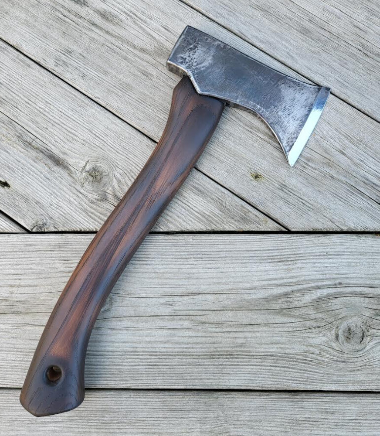

Jag gillar verkligen att snickra och jobba i trä. Har väldigt lite vana från metall. Har nu testat att restaurera/göra om några yxhuvuden (och skaft). Tycker det är riktigt nice. Det är något manligt över en fin yxa 🙂
Har testat att gå mot vikingainspirerat håll. Då behöver jag kapa en del i yxhuvudet. Kör med en blå bosch batteridriven vinkelslip med en bosch kapskiva för typ 25 kr för metall. Tar sjukt lång tid...
Vad finns det för bra alternativ som är lite effektivare?

skärbrännare eller plasmaM Mikael K. skrev:Måste slänga ut en fråga som säkert är dålig men...

En större vinkelslip på el sackar inte så mycket vid belastning.M Mikael K. skrev:Måste slänga ut en fråga som säkert är dålig men...

Större skivor på en större slip biter mycket bättre.
Jobbat som verktygsmakare under några år då använde vi dessa i vinkelsliparna ( inte dom små utan modell större elvinkelslip)
Finns olika stora och grova för att avverka.
Sätt upp yxan i ett rejält skruvstycke och börja avverka

Överlag så är en batteridriven vinkelslip väldigt, väldigt klen om man ska avverka något mer än ytterst lite.M Mikael K. skrev:Måste slänga ut en fråga som säkert är dålig men...

En stor, nätansluten vinkelslip med vettig skiva borde lösa jobbet med lite jobb. Därefter manuell filning med någon / några vassa vassa filar av god kvalitet!

Jag upplever inte att batteri är så klena jämfört med dom små nätdrivna 125mm men oj vilken skillnad det gör att gå upp till 180 eller 230mm. Jag är fortfarande lite rädd för min makita "rat-tail" utan mjukstart (vilket jag tänker är hälsosamt) men jäklar vad den avverkar stål.
Det är svårt att ge något exakt siffra då det varierar men att säga att den är 2-3 gånger snabbare är inte att överdriva.
