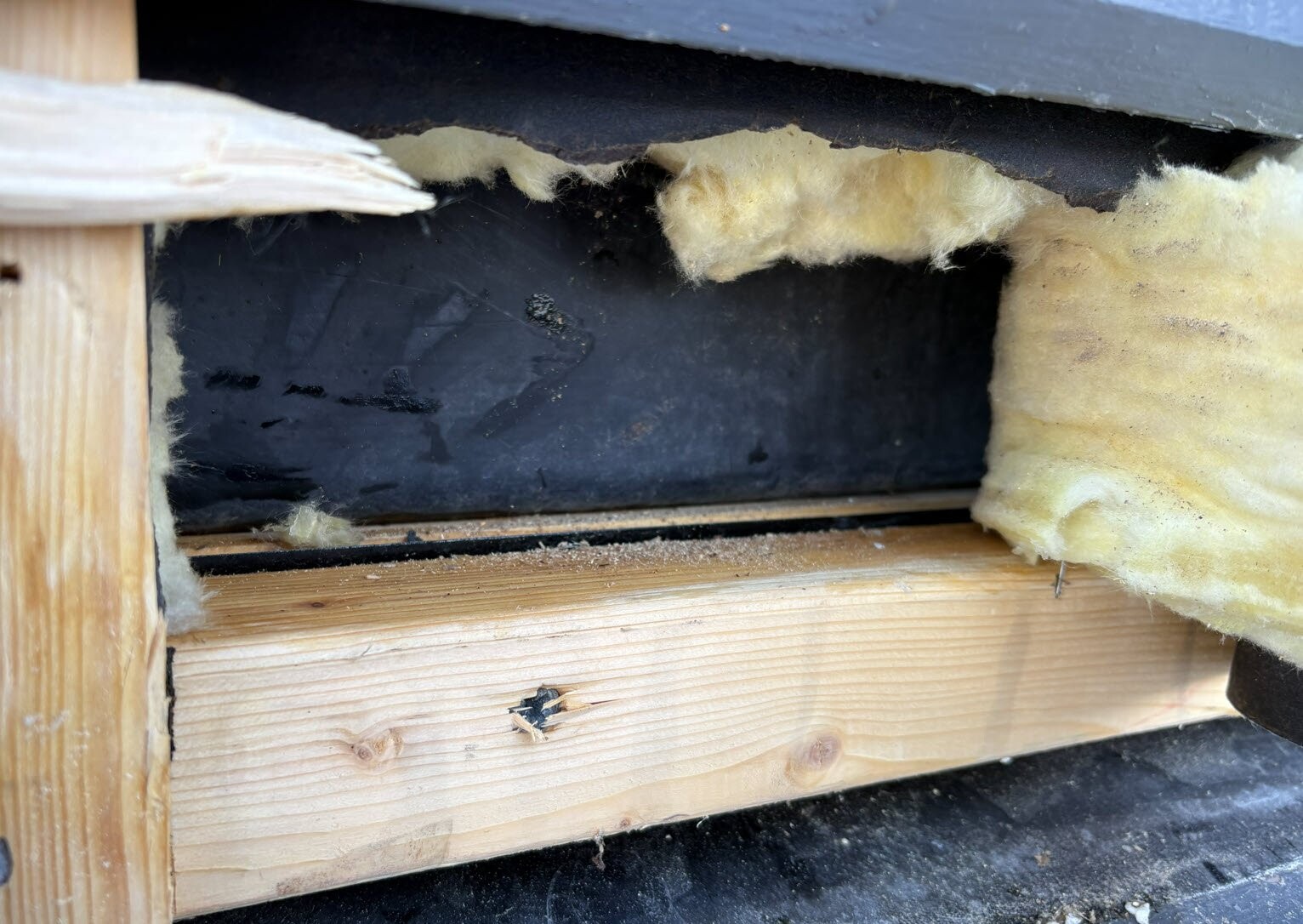

Jag har ett vinter fritidshus där det ligger stålbalkar i bjälklaget och ovanpå stålbalkarna syllen i trä.
När man byggde huset, måste man tänkt fel då stålbalken i ytterväggen ligger i kallzon, dvs alldeles för lite isolering på utsidan (endsta ca 45mm mineralull). Jag tror att detta gett kalldrag och att vi fått problem med frysning av vatten i köket på insidan (i golvnivån). Ser äev ut som att syllen fått rötskada på något ställe pga kondens.
Hur gör man för att bästa isolera på utsidan om man inte har så mycket plats?
Skall man lägga dit/limma PIR eller har ni andra bättre förslag?
Se bild från utsidan.
