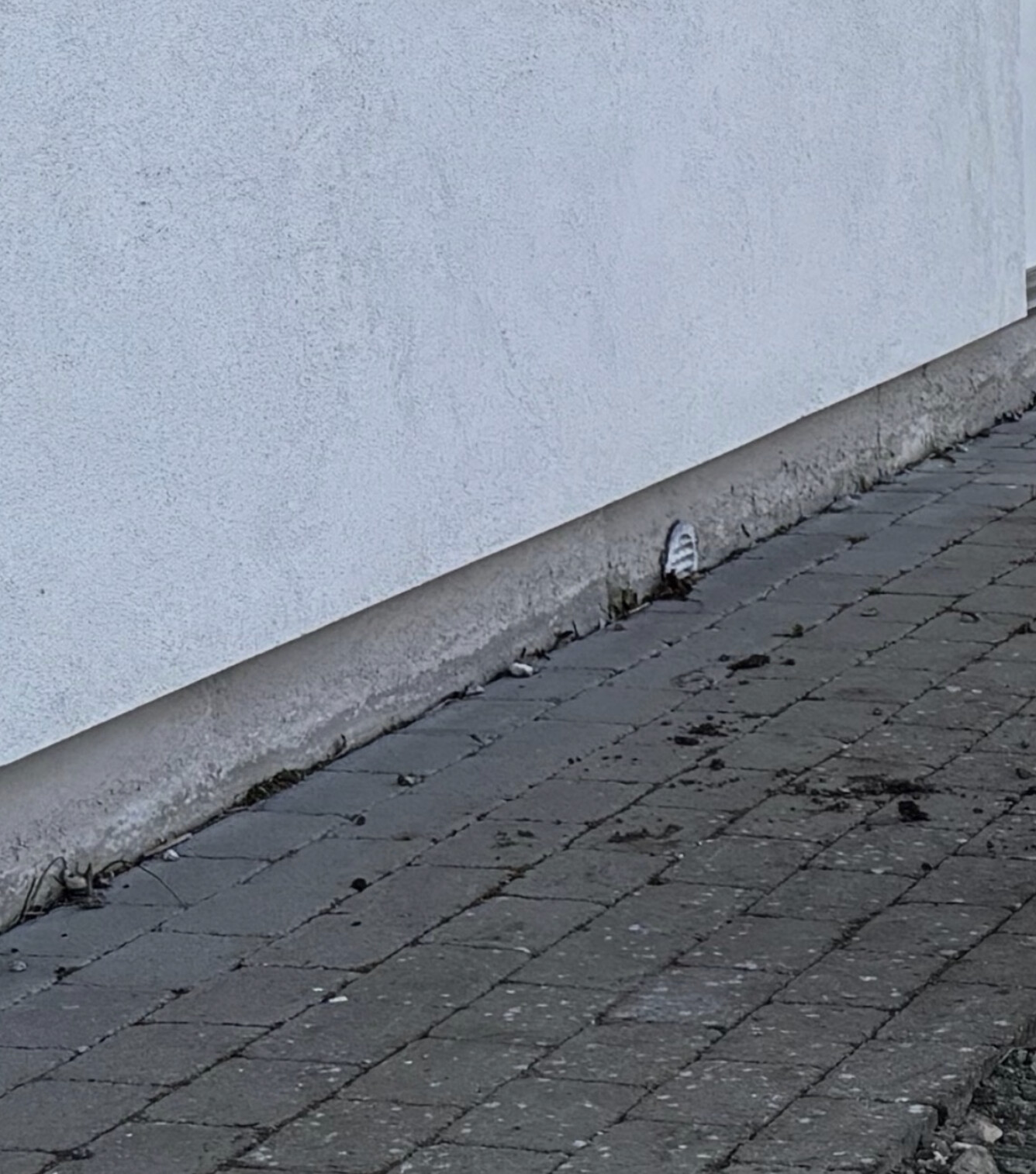

Det där ser inte ut som min sockelskiva. Din ser ut som cement. Min är nåt laminat som skivar sig och ”flagnar”. Men det som hänt din skiva ser ju inte toppen ut. Jag hade kontaktat tillverkaren. I allmänhet gäller garanti 10 år efter nybyggnation. Om huset är äldre än så är nog det bästa att bila bort skivan och limma ditt ex Cerebrit. Men kanske kan lagas?

Vi har köpt ett hus i sydvästra Skåne, Prefab från 2011. Vi har exakt samma problem, haft 4 firmor ute och ingen vet varför det ser ut så. Åtgärd, slipa bort allt löst, sätta på armering och nytt fibercement.

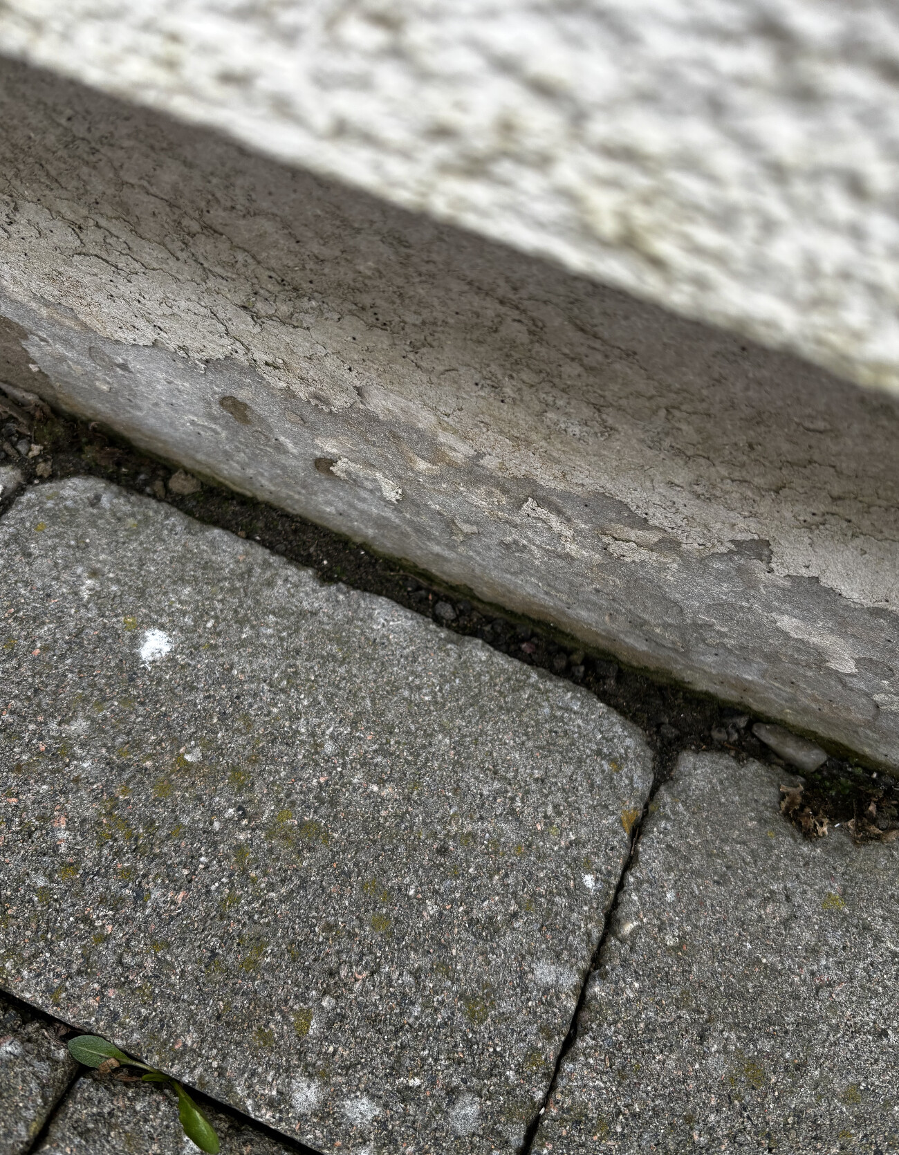

Bild 1: förråd där någon spelat hockey.

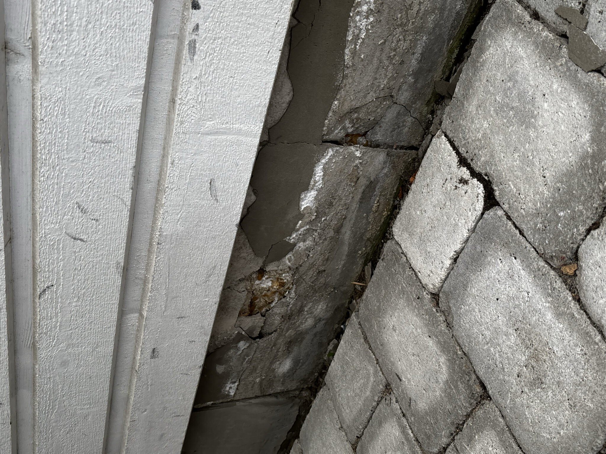

Bild 2 + 3. huset.
Skadad fasad och stenläggning nära förrådsvägg, visar sprickor och spår av slitage som matchar beskrivningen av ett "hockeyspelat" förråd.
Vit fasad på hus med skador längs nederdelen, synlig gångväg av betongplattor, mark skräpig och ojämn.
Närbild av en sprucken fasad vid grunden på ett hus, med synligt slitage och släta betongplattor vid husets kant.
Har någon av er åtgärdat och fått det att hålla över tid. Vi har 80 löpmeter och fått pris på 30-40tkr om man inte vill göra det själv.

Det där ser ut som en solid tunn och sprucken betongskiva utanpå frigoliten. Våra grundelement har en laminerad ytskiva som flakar sig och faller sönder. Ser inte likadant ut.

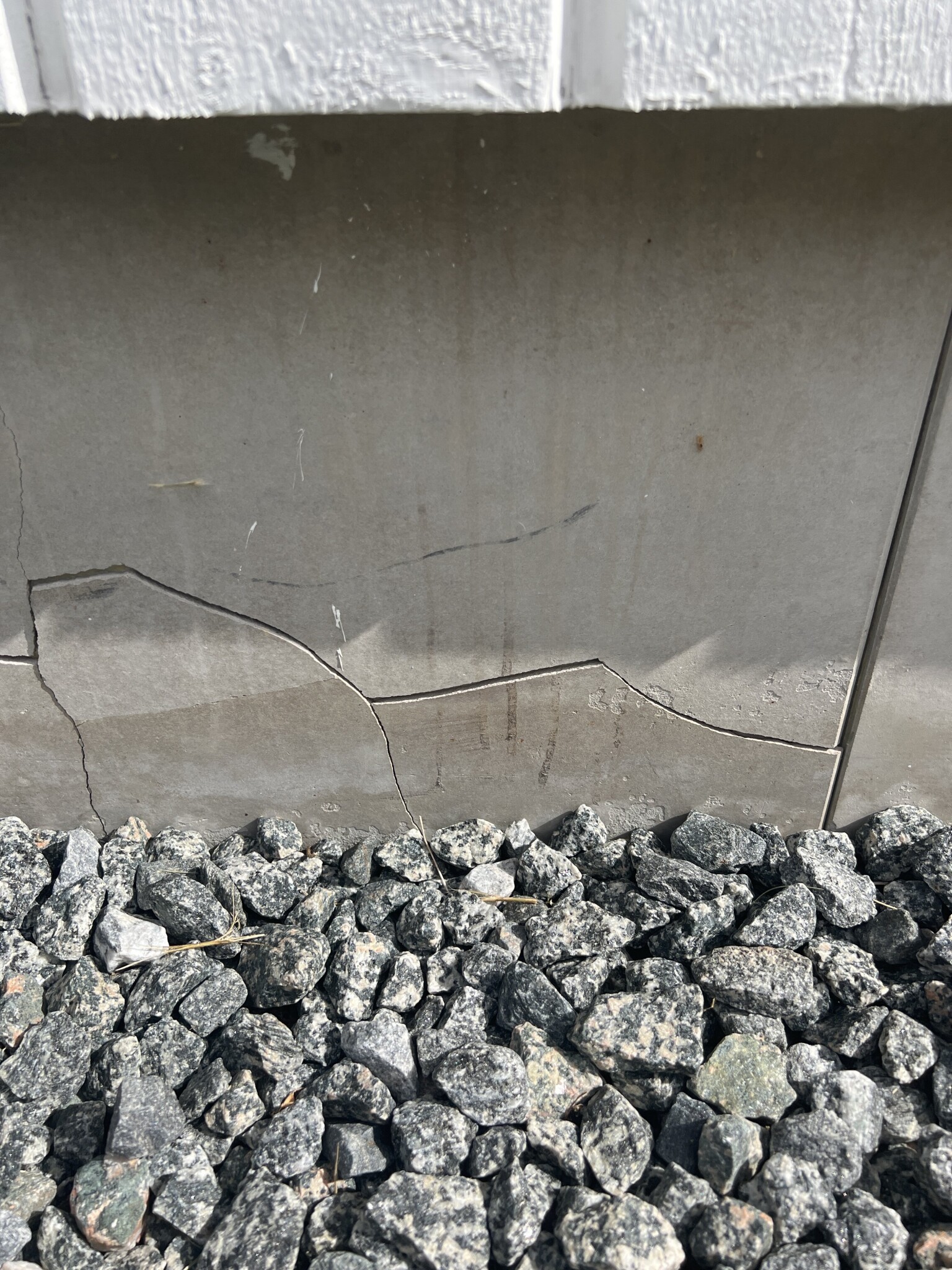

Hej på er,
jag o frugan äger ett relativt nybyggt hus med dubbelgarage i Skåne och har börjat få problem med kantelementens ytskikt på båda byggnaderna. Enplanshuset o garaget byggdes 2010 och grunderna är plattor på mark med vattenburen golvvärme.
Fibercementplattorna har nu efter höst/vinter börjat flagna och spricka till en grad då något måste göras. Finns ett ställe där tom cellplasten börjat synas utifrån(nu skyddat). Har stångat mig blodig på google och här på forat för att hitta någon som haft liknande problem. Ringt runt till både berörda och icke berörda personer/företag för att få någon klarhet. Vi var själva ej byggherrar för byggnaderna så det har fått bli en del detektivarbete. Entreprenören som utförde grunderna har dessutom gått i konkurs och är idag ej aktiv. Fick dock tidigare idag kontakt med den förmodade tillverkaren av elementen och dom verkade inte alls vara främmande för vi tillsammans ska hitta en lösning. Verkade nästan som han hört talas om det tidigare (den första jag stött på i så fall). Vilken leverantör det är låter jag vara osagt eftersom det fortfarande råder viss osäkerhet.
Dock så undrar jag om det finns någon där ute som råkat ut för liknande problem. Hade verkligen uppskattat tips och råd från någon som redan tvingats gå genom detta. Uppskattar givetvis tips o råd från alla andra här.
Den ultimata lösningen hade ju varit att riva loss alla fibercementplattor och limma dit diton av avsevärt högre kvalitet. Dock känner jag att det rimligen inte bör vara jag själv som tvingas utföra allt arbete och ta all kostnad. Fibercementplattorna bör rimligen ha en längre förväntad livslängd än 3-4 år.
Let me know your thoughts!
Ett par bilder, brukar ju säga mer än 1000 ord:
/Henrik

Första bilden är på förrådet där det är puts på skivan, bild 2+3 är på huset. Har ni åtgärdat detta o h i så fall hur?

Vi har haft problem både på garage och hus. Tyvärr har man lagt 0-18 nära sockeln och det dränerar inte så bra och det har väl gjort det sämre. Hur som helst…
I vårt fall uppstod detta inom 10 år efter nybyggnation och det har gått som garantiärende. På garaget där det var fula släpp på två sidor gjorde man så här:
Trasig/våt skiva pillades bort. Sen skar man ett snitt med typ cirkelsåg ca 2-3 cm ovanför skivans (det som var kvar) nedre kant för att bryta kapillärkraften. Man sågade alltså precis in till cellplasten. Sen limmades en ny fibercementskiva typ cembrit på den befintliga. Detta gjordes runt om. Ser bra ut men några har släppt - blir väl frostsprängning. Mindre skador på huset och rätt strulig firma som gjorde jobbet så där landade det hela i en deal med ansvarigt företag, som jag i övrigt vill lovorda för bra bemötande och ansvarstagande.

Hos oss limmades nya cembritskivor på den gamla skivan som i nederkant luckrats upp och fallit sönder). Man sågade alltså ett horisontellt spår genom den gamla skivan in till frigoliten ca 4-5 cm från skivans undre kant. Det som var löst togs bort men mer än 80% av gamla skivan fick sitta kvar. Limmet sattes på den gamla skivan både ovan och under spåret och så trycktes den nya cebritskivan dit utanpå. Det räcker om den nya skivan sticker ngt under tänkt nivå för färdig marknivå, men det gör inget om den går ner i backen. Cembrit suger inte vatten.

Vid sökning på cembrit sockelskiva kommer man till Swisspearl som numera äger vaumärket/rättigheterna vad det verkar.
Deras monteringsanvisningar säger trä- eller stålreglar bakom så att det bildas en luftspalt bakom skivorna. Inga andra alternativa monteringsmöjligheter nämns (https://www.swisspearl.com/media/19...BwE&gbraid=0AAAAABooCyNm-LRJWOd1vUh1YYNDtxf9O).
Om det är den skivan/materialet så förefaller det som att monteringen inte är i linje med rekommendationerna. Då kanske det heller inte är så konstigt om det inte fungerar i längden?
Gissningsvis är det kanske inte exakt samma mtrl i utsidan på sockelelement?
