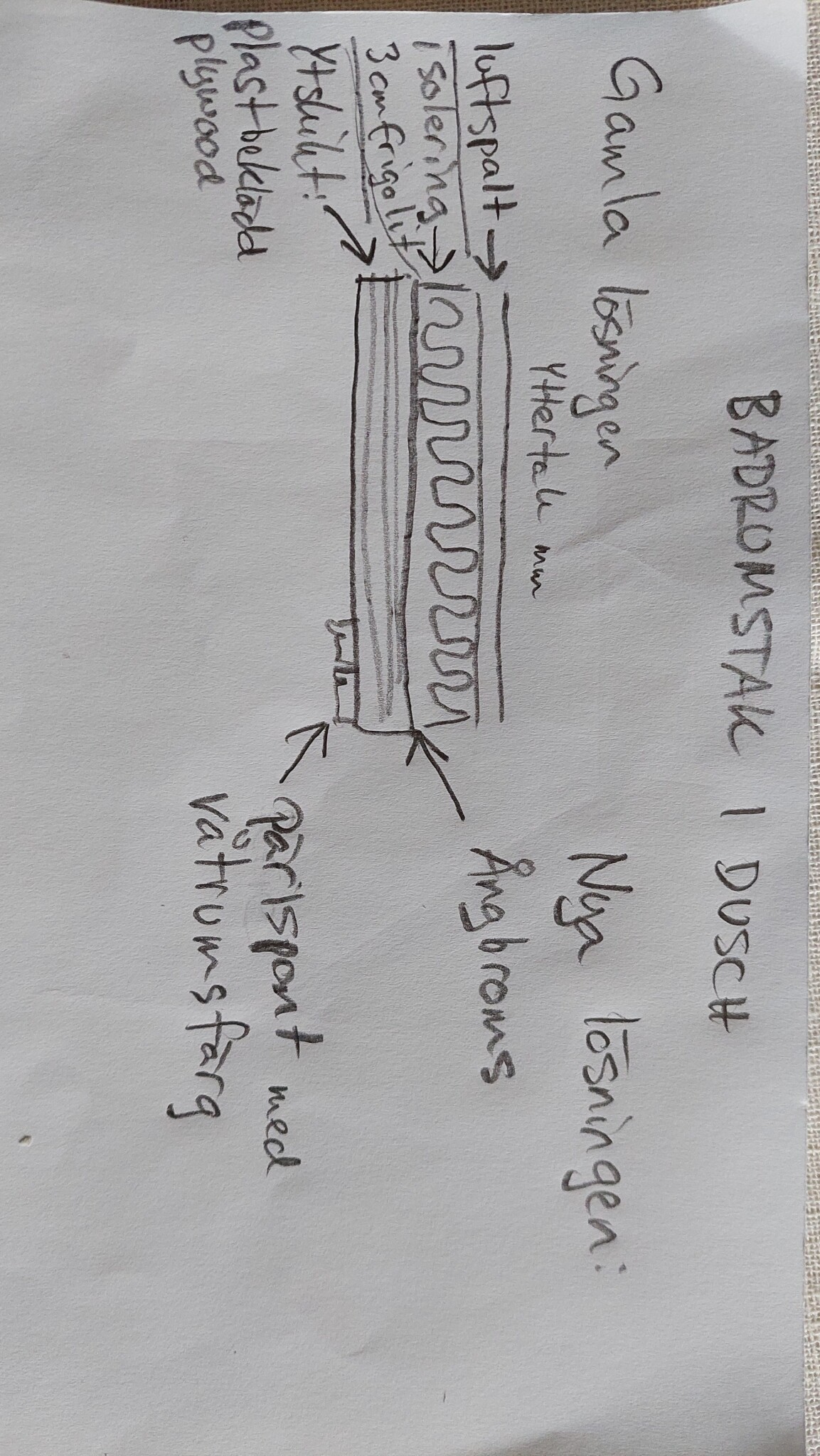

Vi renoverar ett badrum där duschen (I badkaret) är i en gammal kattvind med snedtak. Alltså kommer vattenstänk på taket och ganska mycket ånga.
I det gamla badrummet fanns i detta tak utifrån sett: Tegelpannor, gamla plåttaket, plankor som reglar, luftspalt, isolering (3 mm frigolit och som ytskikt en typ av formskiva med stenhård "plastfilm" närmast duschen..
Vi vill nu ha pärlspont i taket och har satt en ångbroms mellan isolering och originalskivan (som var ytskikt tidigare) men även tänkt en pärlspont målad med
Våtrumsfärg som ytskikt.
Frågan är nu om fukten kommer att låsas in mellan pärlsponten och gamla ytskiktsskivan?

Våtrumsfärg är inte vattentät. Det finns godkända målade system för plats med badkar/dusch, men de har alla en väv i botten innan våtrumsfärg, normalt två typer av färg. Godkända målade system finns på MVK:s webbsidor.
