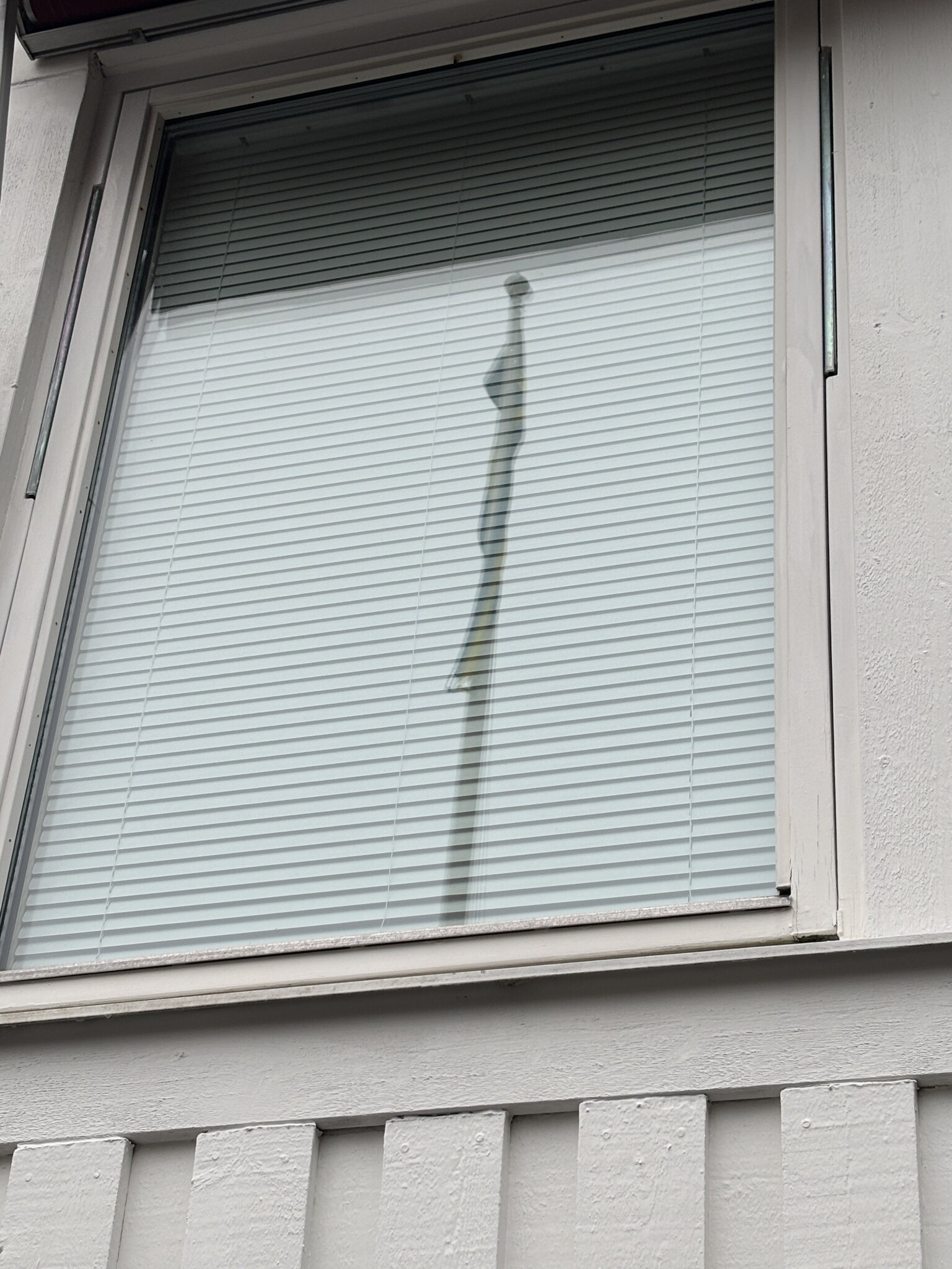

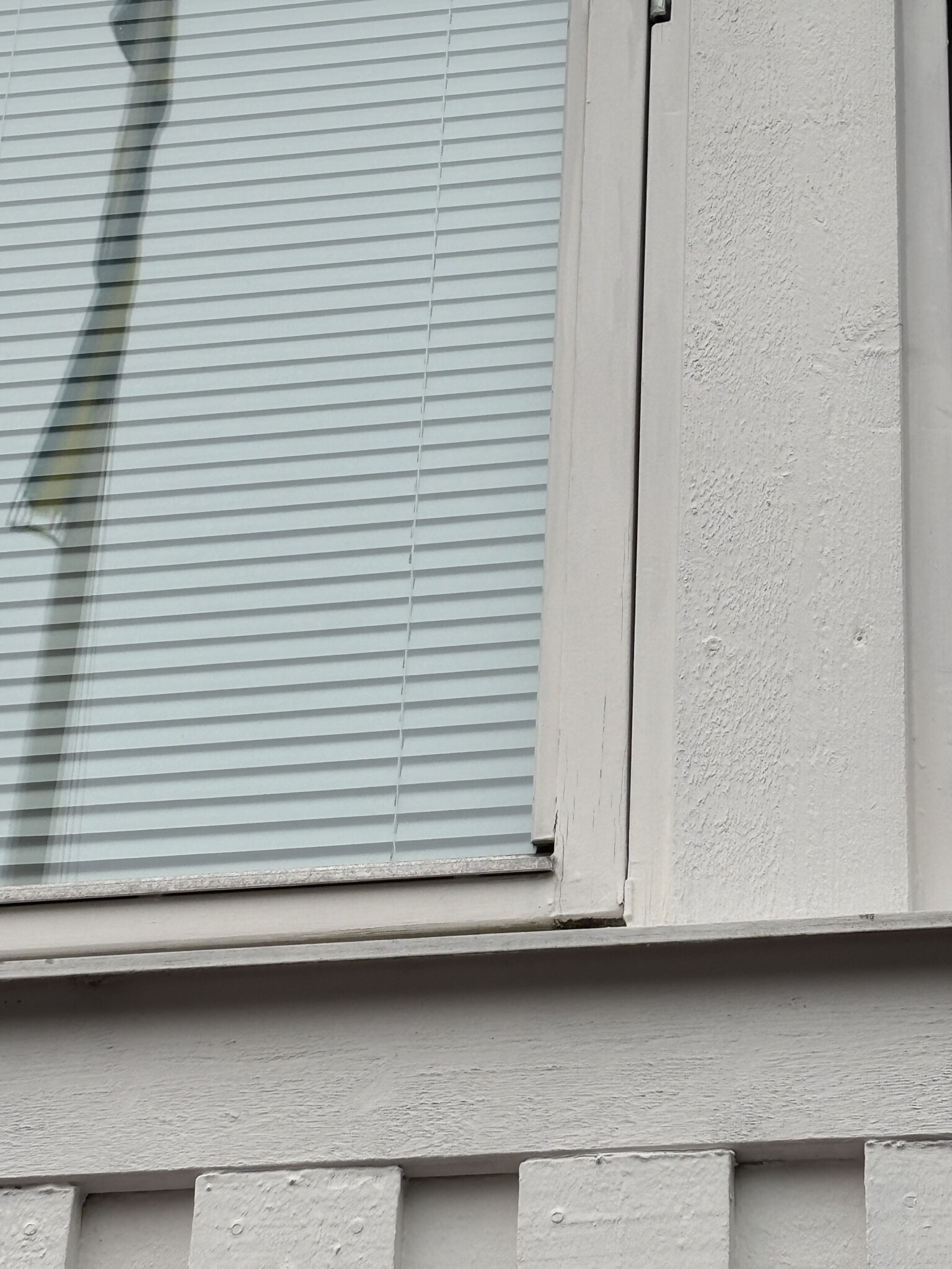

Hus från 90-talet. Det kommer torraprickor i nederkant. Har målat om där nere varje år men de kommer tillbaka. Vad kan man göra?
Slipa helt rent och lägga epoxy innan fönsterfärg?

1.Skrapa rent nu.
2. Vänta tills trät är helt torrt ( i södra Sverige bör det vara i mitten av april)
3, Halvolja
4 Vänta tills oljan torkat
5. Stryk fönstret tunt med linoljefärg ca 3 ggr låt torka emellan ( målningen bör göras under maj /juni)
Rent allmänt vill jag avråda från vattenbaserad färg på fönster av trä.
Men vad skulle ske om jag på trären yta lägger ett lager epoxy eller liknande som bara tvärstoppar fukt att spräcka upp det

OM du använder plastbaserad vattenburen färg på träfönster får du vara glad att det inte händer nått mer än att färgen flagnar.

Bor du i Västra götaland tycker jag du ska undersöka vem eller vilka som tillverkar linoljefärg i din närhet och överväga att handla av dem eller nån annan svensk linoljefärg tillverkare.
Bor i Göteborg, har alla butiker här
Jag har goda erfarenheter av Engwall och Claessons linoljefärg
