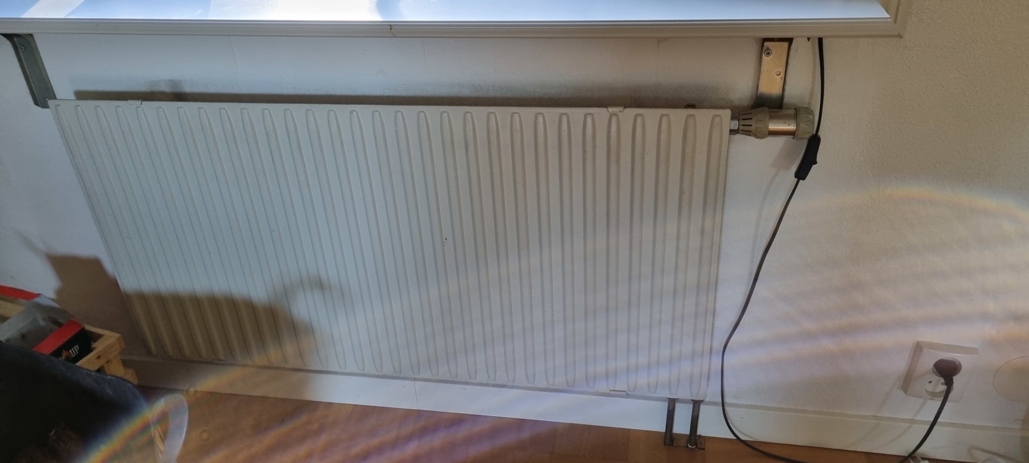

Större element? Vi har denna sorten överallt
Mäter 1200x 650. Behöver vi nyare?
Det där ser ut som en radiator för ett högtemperatursystem. Inte särskilt effektiva på att avge energi vid låga framledningstemperaturer.downup skrev:
En radiator gjord för lägre framledningstemperatur är betydligt mer skrymmande.
Den siffran 19 betyder inte att du får nitton grader i huset. Höj till max (tillfälligt, för att prova) och se vad som händer. Blir dina radiatorer varmare då behöver du bara läsa din manual lite noggrannare.downup skrev:
Värmepumpen värmer vattnet efter en förutbestämd kurva, i förhållande till utetemperatur. Blir det kallare ute gör den varmare vatten och tvärt om - allt enligt värmekurvan. Kurvan kan du justera så att höjd och lutning passar ditt hus och ditt värmesystem. Det är här siffran 19 kommer in: det är troligtvis bara höjden på vald värmekurva och du har satt den för lågt.
