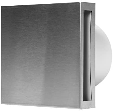

Fick hem denna idag:Pontusand skrev:
https://www.amazon.de/-/en/gp/product/B08GKFX1VR/ref=ppx_yo_dt_b_asin_title_o00_s01?ie=UTF8&psc=1
Betalade 300 för denna och fick fri frakt iom att jag även beställde en peltier-luftavfuktare. Båda skall bara användas tillfälligt medan vårt badrum renoveras då vi petar in en tillfällig duschkabin i utrymme med dålig ventilation. Om du vill ha en riktigt tyst fläkt så kanske inte denna är rätt val men med dubbla kullager, 14 w och 100 m3/h och en helt äkta rostfri plåttäckning (inte folierad plast) så är den ett kap. Den rostfria kåpan kunde varit aningen mer välgjord men, men... 300 pix! (Såg nu att de höjt priset med 30 kr.) Busenkel att koppla in. Tog mindre än 10 minuter.
