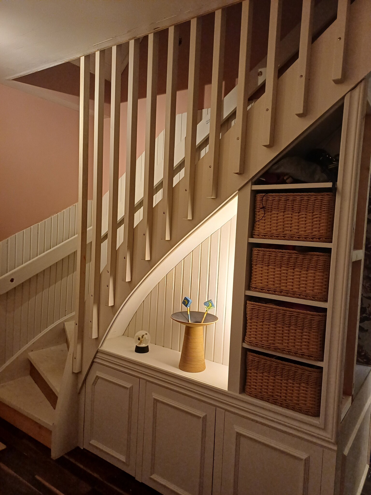

Hej, vi håller på att renovera i hallen. En plan vi har är att ta bort spaljen som är som trappräcke och göra någon mer luftig variant av räcke. Kan man göra det eller är spaljen en del av den bärande konstruktionen för trappan?

Nej, spaljén är inte bärande. Men den finns där för att uppfylla vissa mått för att vara en ”godkänd” trappa som man inte ska fastna eller ramla och slå sig i.

Tack så mycket för svar! Vi kommer göra ett annat sorts räcke så att vi uppfyller det. Vi vill bara inte ha det så "grovt" som det är nu.
