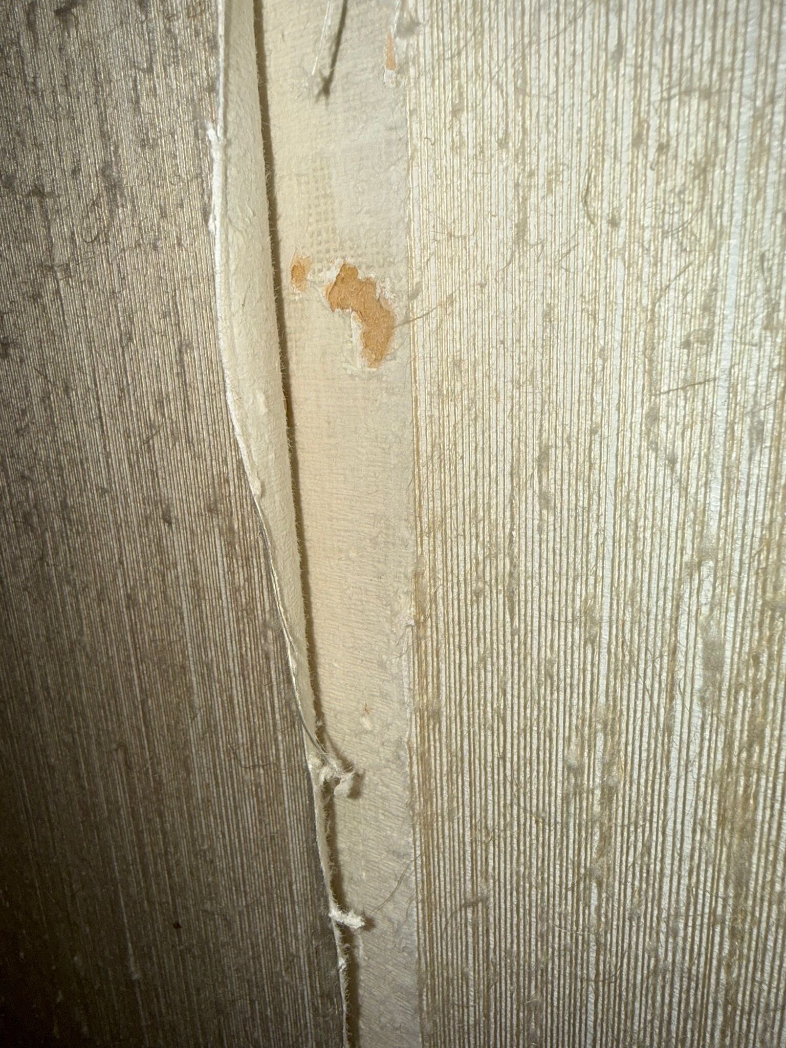

Hej allihopa!
Jag planerar att ta bort all hårt sittande gammal tapet på tretexskivor. Det verkar att ta bort det ytterlagret (löst på bilden) går smidigt men det som sitter fast på tretex ser jättejobbigt ut. Jag planerar att grundmåla och rullspackla väggen minst två gånger för att få ett slätt underlag innan målning.
Min fråga är behöver jag ta bort det hårt sittande lagret på tretex elle räcker med det ytterlagret?
  • Gammal tapet delvis borttagen från tretexskivor, visar avskalad yta och hårt sittande lager.
Gipsa ytan istället

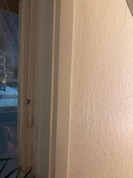

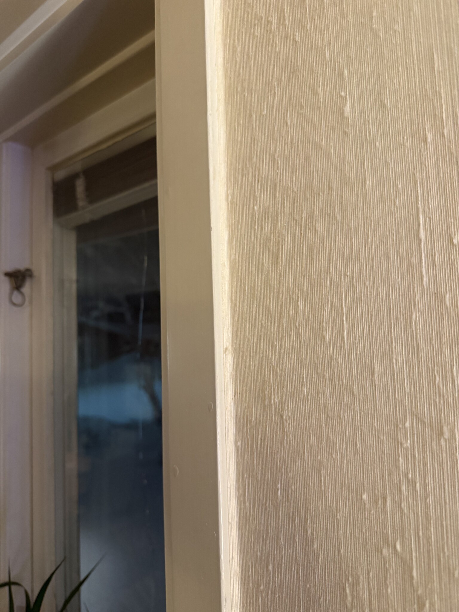

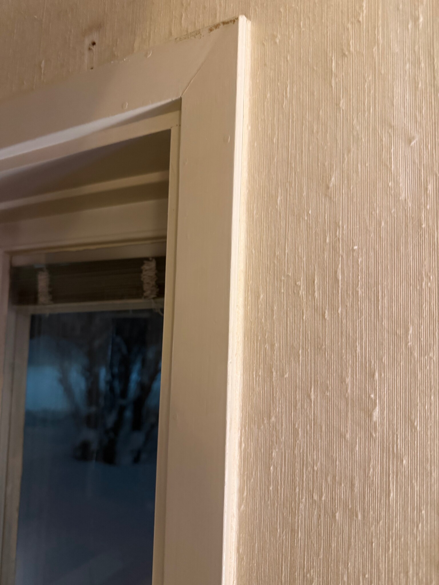

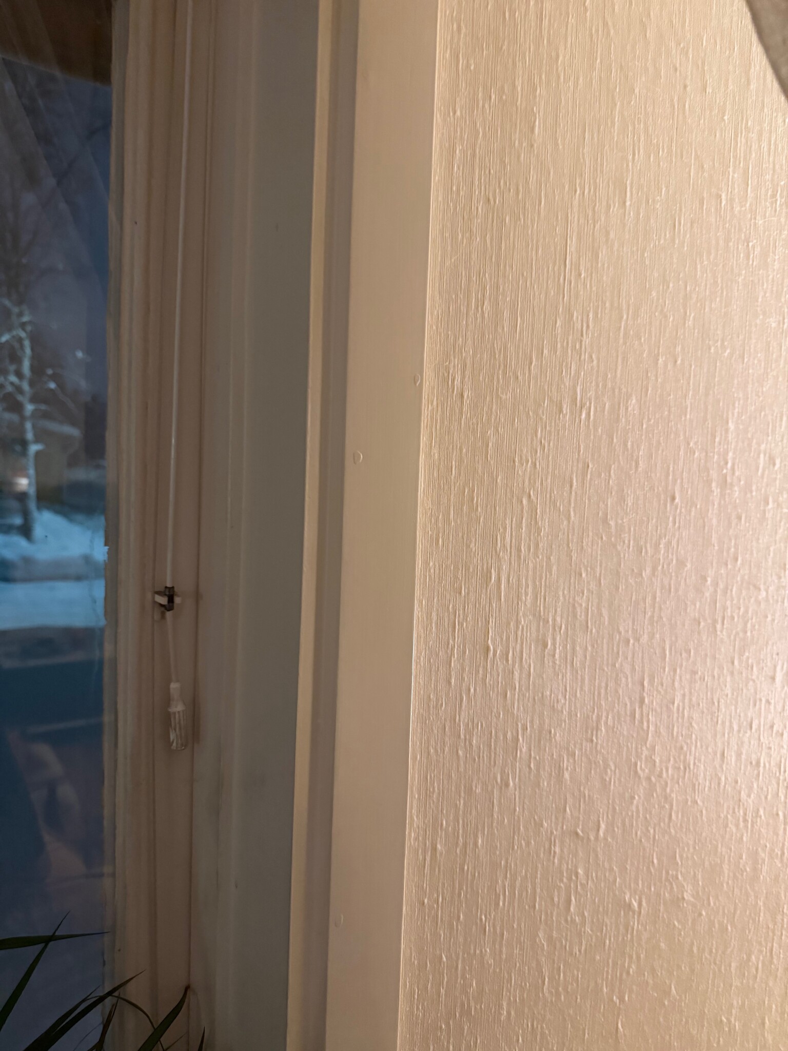

Tack dör tips. Jag vill helst inte ta bort befintliga fodret. Fodret ser så här och jag har ingen aning hur de kan lösas.
  • Fönsterkarm med vita foder i kvällsbelysning, frågeställning kring hur det kan lösas utan att ta bort befintliga foder.
  • Dörrfoder med närbild på beige, vertikalt ribbad yta, intill glasruta.
  • Dörr eller fönsterfoder med vita lister mot en ljus tapet, visar närbild på hörnsamling.
Kofot 👌
Är det treetex o inte spånskiva den där tapeten är nog svår att ta bort det är en tapet med jutetrådar limmades med vävlim. Är det spån går det bra att sätta gips utanpå fodret är helt modernt öätt att ersätta.
Det som sitter fast hårt i treetexen behöver inte tas bort. Om strukturtapeten delar sig så gör du så. Sitter underlagret löst någonstans kan det bubbla upp när du blöter det. Så det kan vara poäng att fukta väggarna för att se om tapetens undre skikt sitter löst någonstans.
Dörrfodren sitter spikade. Man kan se spikarna på bilden. Det är ganska enkelt att bända loss dem med en kofot. De kan sedan spikas tillbaka och målas om. En normal gipsskiva är lika tjock som treetexen. Så om du ersätter treetex med gips får du inga problem med smygar.
