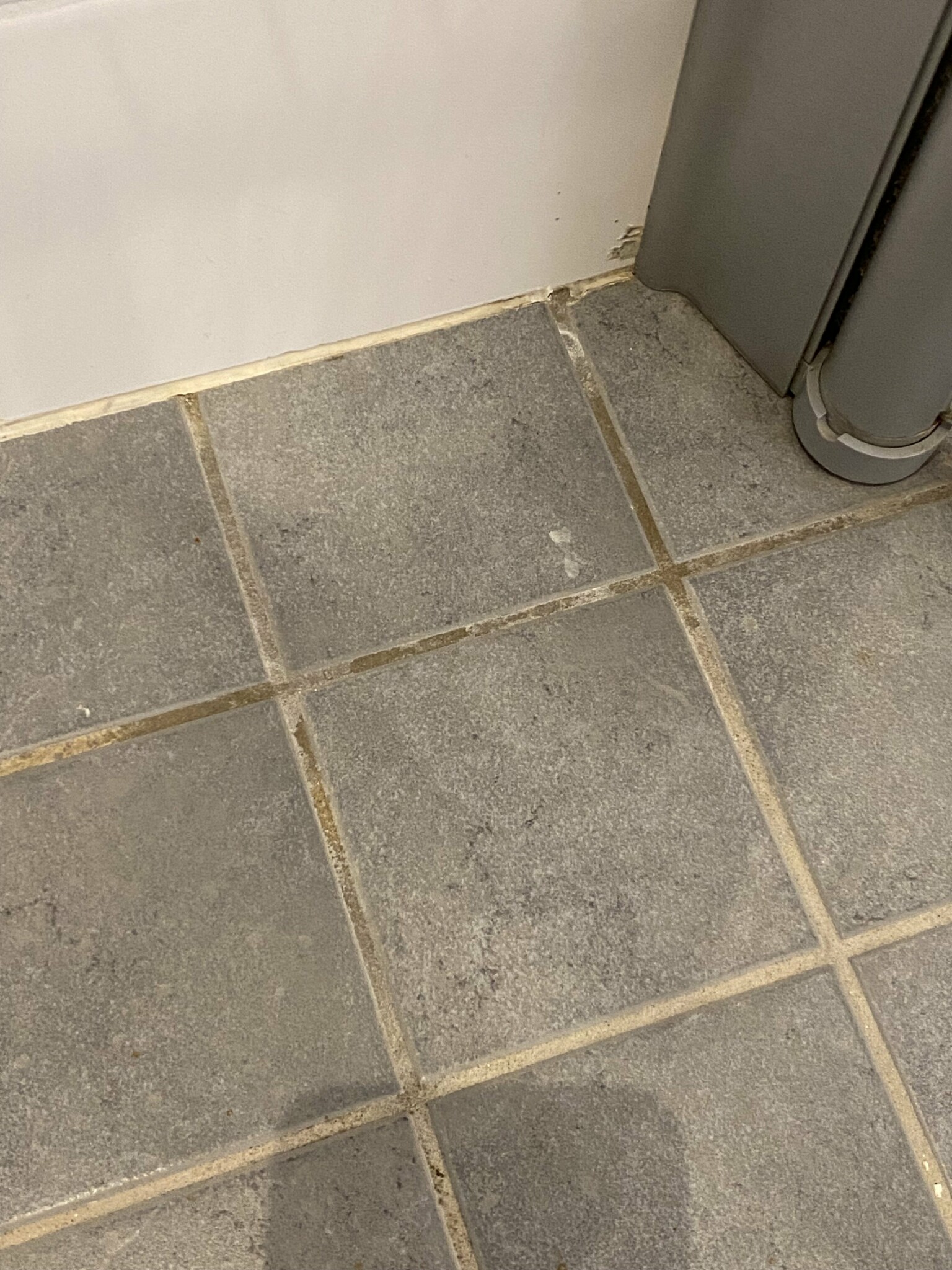

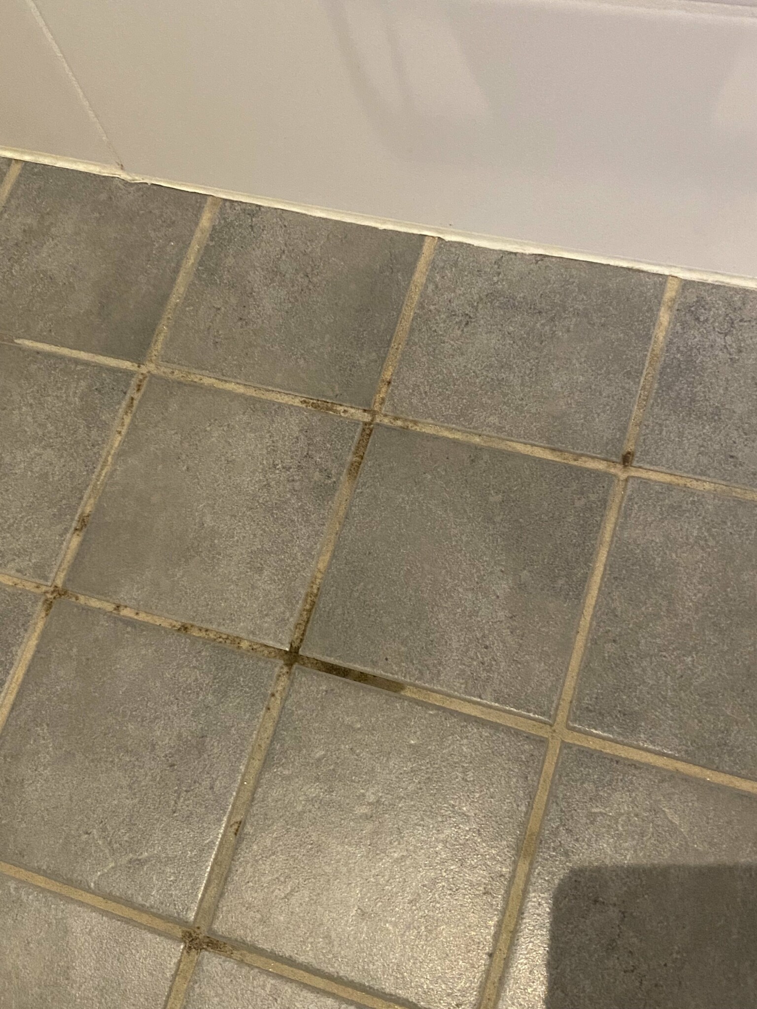

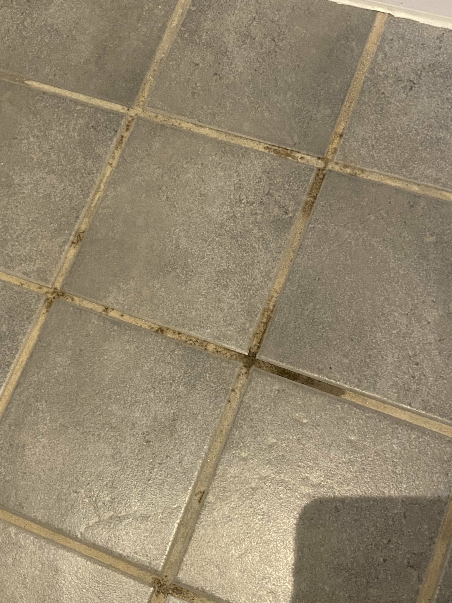

Har ett badrum renoverades 2018. Är det rimligt att det ser ut så här? Känns fuktigt när man tar på det. När bilden togs hade vi inte duschat där på två dygn.

Man brukar prata om att det kan vara fuktigt under klinkerplattorna även när det har gått 2 månader sen senaste dusch.
Vad är det på väggen bredvid duschdörrsprofilen på bild 2?

Ja det kan t.o.m stå fukt under plattorna i upp till 6 månader efter senaste användning pratar man om i branschen.
Sen verkar det vara en kombination av både en del fukt men även smuts och missfärgad fog.
Kanske fogbruk av sämre kvalité som använts ?
Zebulah och 1 till
Ja. Två dagar, är ju ingenting. Tänk dig fogen som en fotogenlampsveke nerstucken i en stor skål med fotogen (vatten). Till slut har all fotogen sugit upp och avdunstat. Men det tar tid. Lång tid.
