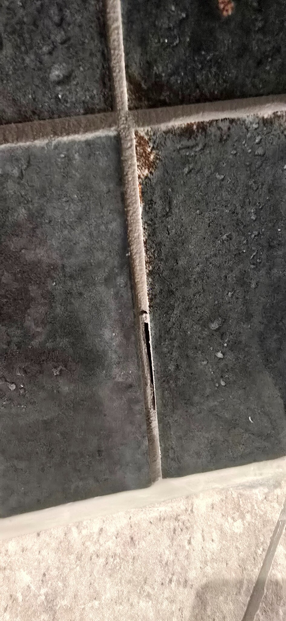

Har precis upptäckt att lite fog lossnat i duschen. Hela badrummet renoverades för 3-4 månader sedan. Precis efter renoveringen så upptäckte jag att fog fattades här och där, vilket åtgärdades.
Men denna är ny.
Varför händer detta?
Borde jag vara orolig för eventuell fuktskada? Fru och barn har duschat där.
Bara att blanda lite fog och fylla i?
Tacksam för tips.
  • Svartkakel med sprucken fog i duschhörn, tydligen nyligen renoverat. Möjligt fuktproblem, behov av att fylla i med mer fog.
Fogen är inte vattentät, så det blir ingen fuktskada av att lite har lossnat.
Däremot kan man ifrågasätta kvaliteten på resten av arbetet om fogen lossnar efter några månader.
