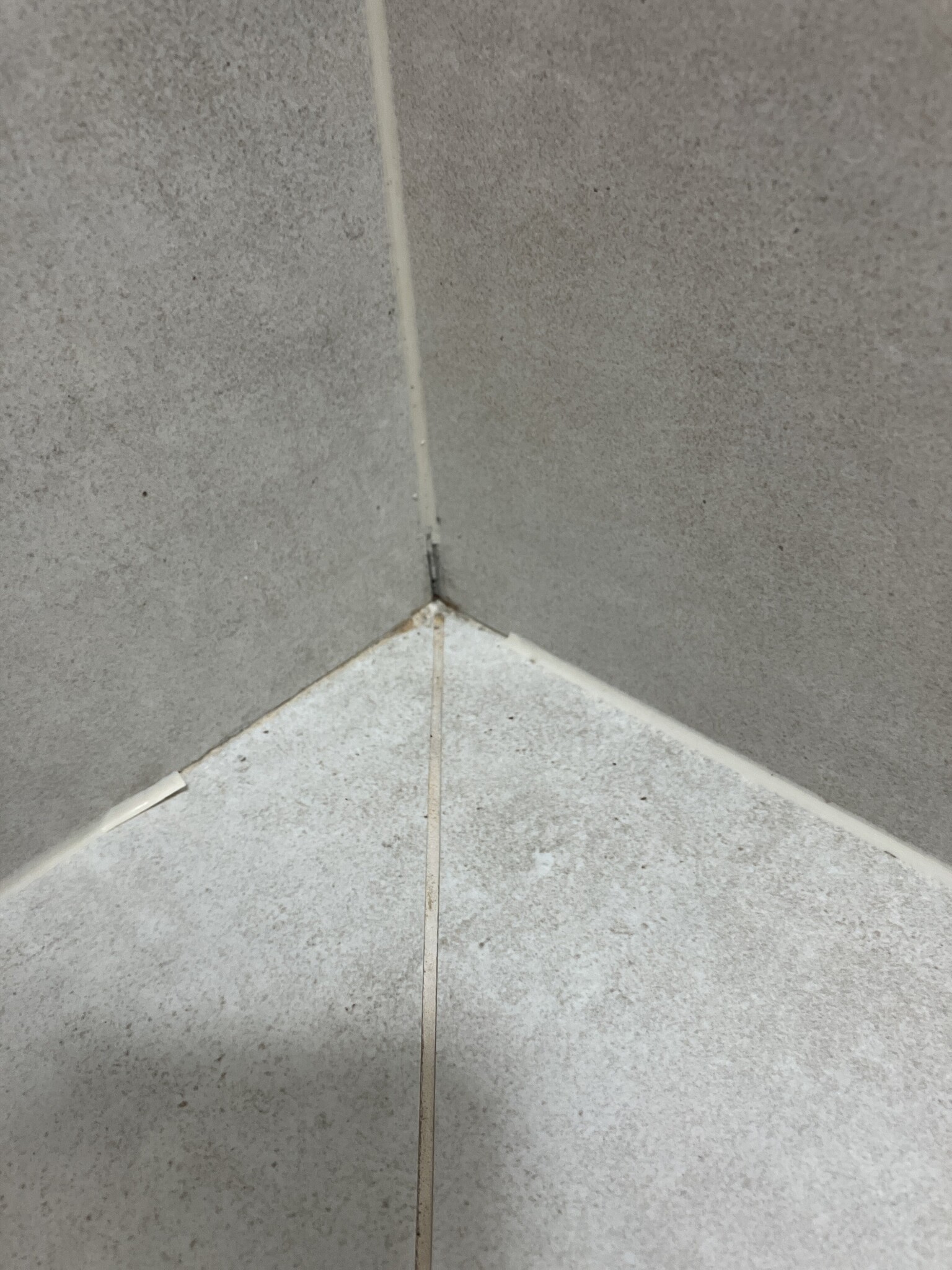

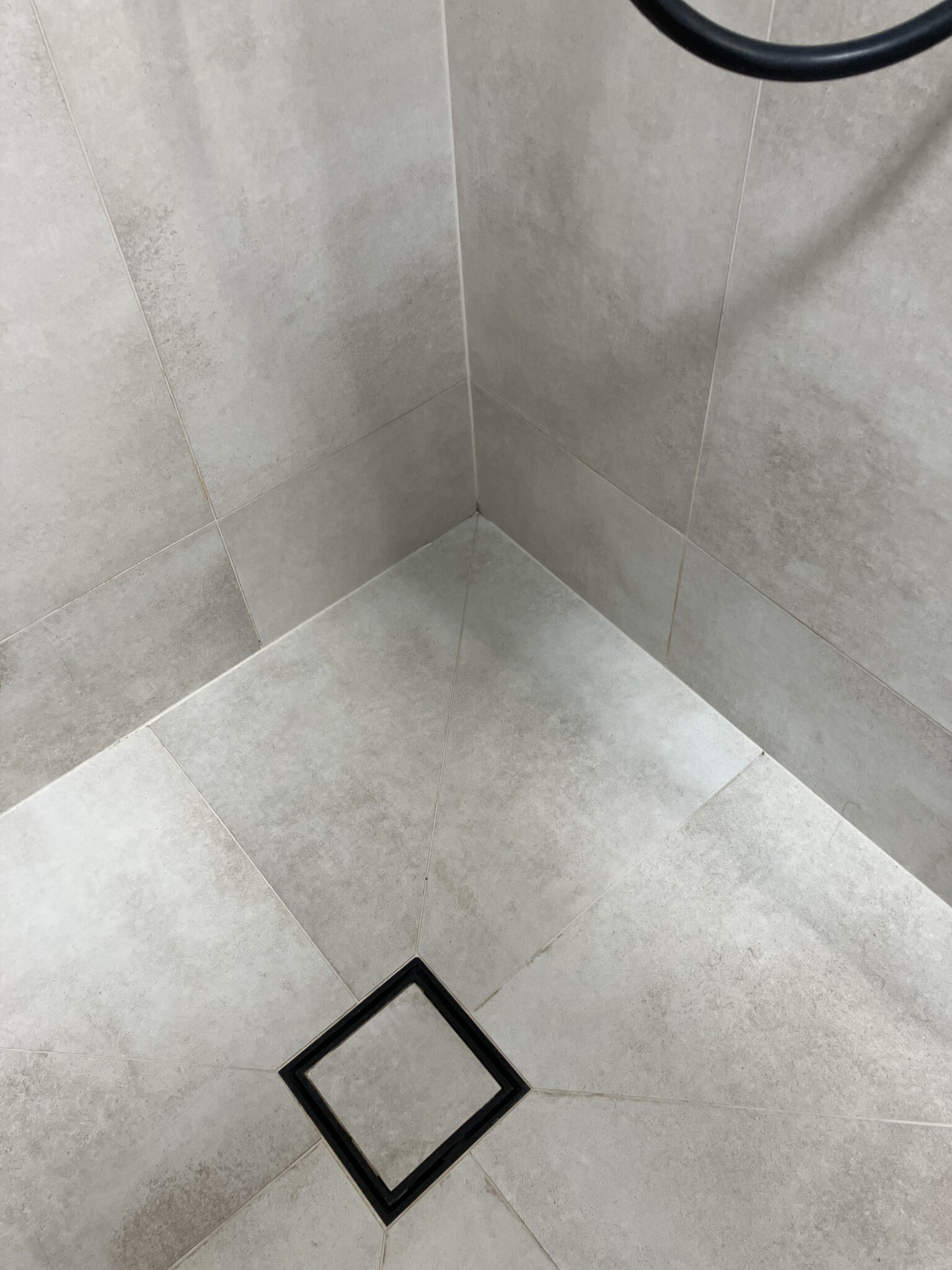

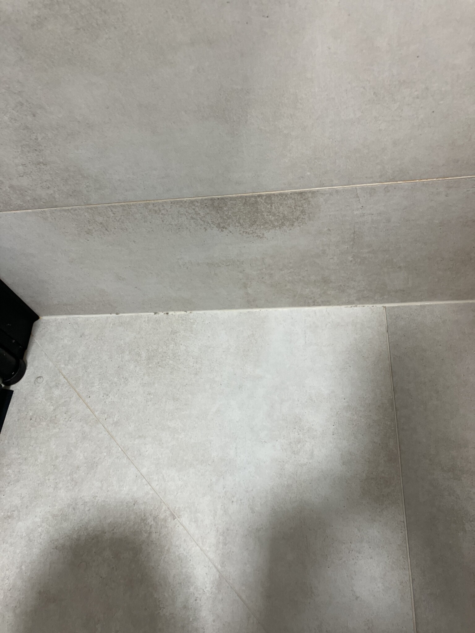

Hej, den har varit så ett par månader. Är det farligt, tror ni att vatten har trängt sig in i väggen?

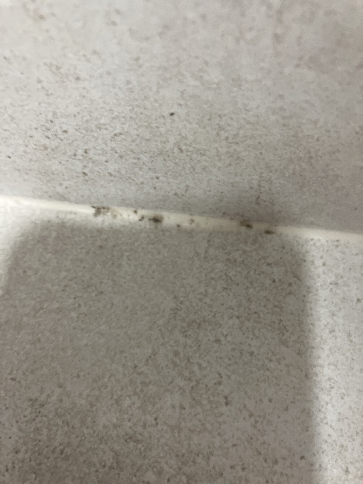

Ser lite tecken på mögel på fogen, men är inte 100 om det är mögel.
Vad tror ni? Är jag sent ute?
Nybyggt hus från 2023
Tacksam för svar.
Tacksam för svar.

Det tränger in vatten genom alla hårdfogar. Det är därför man har ett tätskikt bakom plattorna och deras fästmassa. Det är normalt fuktigt bakom plattorna i några månader efter en dusch.
Det är vanligt att silikonfogar får mögelprickar. För att mögel ska växa tills behövs 2 saker, fukt och organiskt material (näring) i form av tvålrester, hudceller etc. Det är därför viktigt att se till att ytan torkar upp varje dag och hålla rent.

Tack för svar, tror du väggen har fått fuktskador då jag inte täppt till där det har släppt? Vad kan jag göra för att säkerställa att det väggen/ytan skyddas?BirgitS skrev:

Nej, inte på grund av det. Tätskiktet sitter bakom plattorna och har inget att göra med silikonfogen. Vanligen numera har man inte ens silikonfog i vinkeln mellan vägg och golv. Man brukar ha silikonfog mellan två väggar men det är endast en estetisk fråga.
Nej. Varken klinker, kakel eller fog är vattentätt. Man kan lite förenklat säga att det alltid är blött bakom klinker och att fog enbart har ett estetiskt syfte.P PPR skrev:
Det som skyddar väggen från fukt är tätskiktet som sitter under fixet/bruket som håller plattorna på plats.
